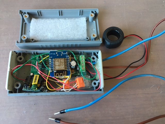

Depois do 1º fracasso, encomendei novo material...a dobrar mas a saga continua! Ou de facto a azelhice é muita ou tenho um urubu no telhado (deve ser um misto). Pois bem, fora de brincadeira, das 2 placas Wemos, uma vinha morta, sem qualquer sinal, a outra configurei no arduino, coloquei o firmware do APR e estava tudo ok. Termino a montagem, faço a ligação no quadro e ...nada, nunca mais a placa wi-fi apareceu no pc ou no modem. Apesar de ligar e piscar, não aparece na lista de redes wi-fi e mesmo ligando ao pc, apesar de aparecer no arduino na porta 5, se tento enviar um ficheiro obtenho sempre erro de comunicação.
A coisa até estava com bom aspecto mas não há meio de bombar. Ggggrrrrrrr :oops:

Se o pzem é o mesmo da última vez, aos opto-isoladores devem estar queimados e se queimaram e curto-circuito nem deixam o wemos arrancar.
Com o wemos desligado do pzem e só alimentado pelo USB já aparece a rede?

Pois acho que foi mesmo isso a wemos não responde. Com um simples pisca polos vi que o pzem tanto no rx como tx passavam corrente, o que não me parece que seja normal. Leva-me a pensar que com tanta corrente a wemos entregou-se ao criador.
O que chateia mais, não é errar...é mesmo o tempo de espera por novo material :cry:

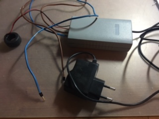

Depois de alguns tiros na água, eis o doce sabor do sucesso :dance:
Tinha encomendado fontes de 3.3v, mas ou veio errado ou pedi mal, eram de 12v, como tal queimavam as placas wi-fi. Encontrei um carregador velho de 5v de telm e voilá, finalmente está operacional o meu 1º medidor de consumo.

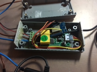

Interior
Aspecto final

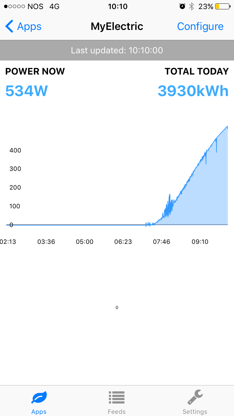

Já a medir os paineis solares

LuisG Escreveu: Imagem
3930kWh num dia? Ah valente... :shock: :lol: :lol:
