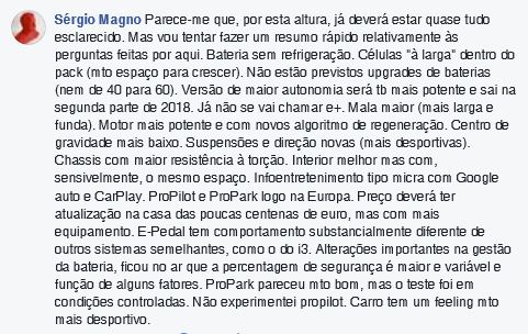

Nessas contas do espaço ocupado calcularam com base no pacote por fora ou tiveram em consideração este "Células à larga dentro do pack..."?
