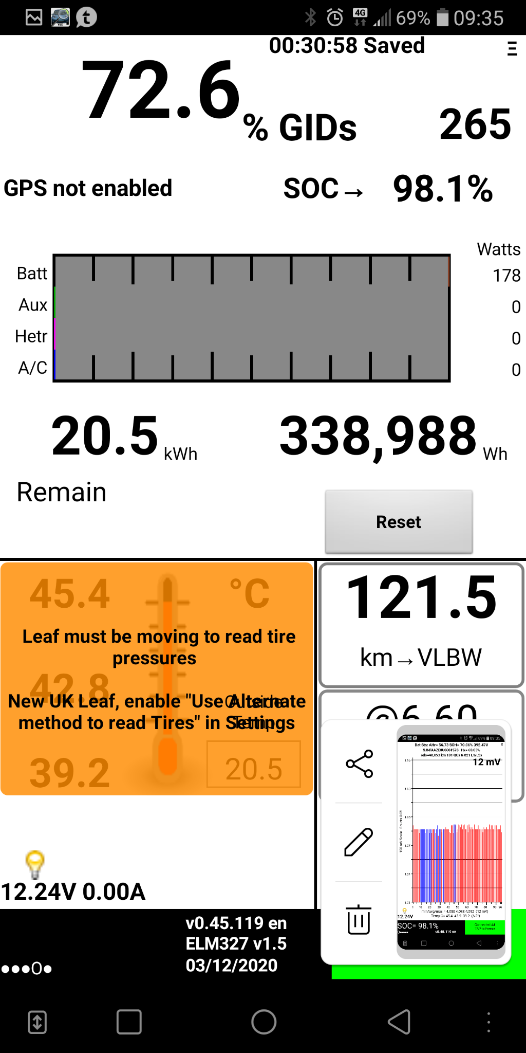

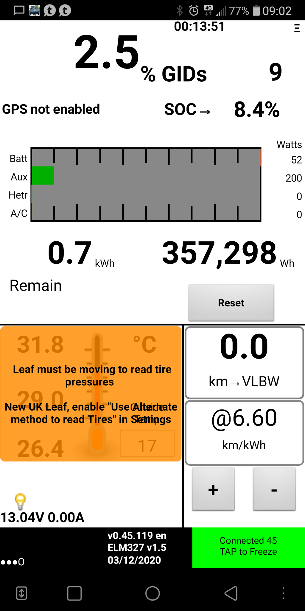

Teste de tomada verdadeiramente dito nunca realizei. Mas já fui dos 8.4% de SOC no leaf Spy até 98.1%. Os kws que aparentemente estão na bateria não são nada animadores.

2.5% de Gids para 8.4% de SOC não é nada normal... terá alguma célula desiquilibrada?
