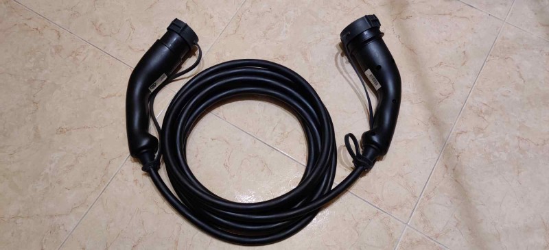

Boas!

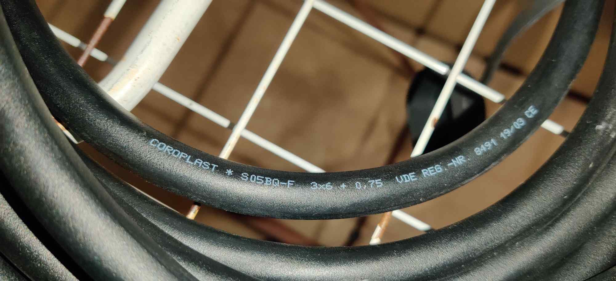

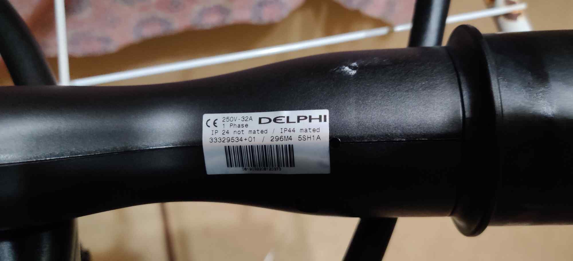

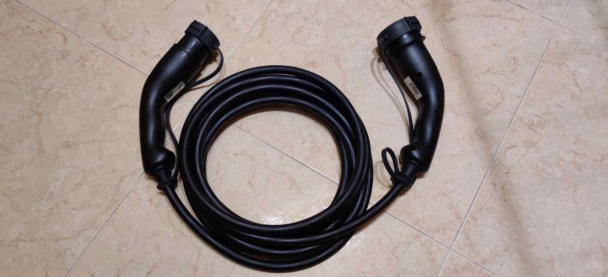

Analisei o cabo e parece ser de 32Amp, pelo menos é o que está na etiqueta. Junto fotos.

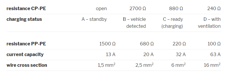

- O cabo tipo 2 pode estar limitado a 16A (usualmente isso vem escrito na tomada, ou basta medir a resistência entre os pinos de controlo).
Ou escrito no cabo, aquelas letras quase imperceptíveis, uma longa frase, repetida muitas vezes, tipo 3G2.5mm²...
Esta limitação não vem escrita no cabo. Faz parte do protocolo de carregamento e vem configurado em todas as tomadas de carregamento tipo 2 através de uma carga resistiva (entre os pinos e controle PP e PE) que o carregador lê para se auto-limitar na potência máxima a entregar.
Fica a parte técnica:
Mennekes amperage pins.png (30.16 KiB) Visto 16798 vezes

t3lmo Escreveu:
09 dez 2019, 23:29
Então, mas seria um bocado estranho que essa resistência não estivesse colocada de acordo com a capacidade do cabo, não?

Mensagem por t3lmo » 11 dez 2019, 22:52
Não assumas que todos cumprem as regras.
Infelizmente facilmente encontras cabos 'levezinhos' de 2,5mm2 (escritos) e sem qq limitação (ou seja >32A, 64A).
Imagina um Zoe Q90 usar um desses num PCR de 43kW em modo 3.
