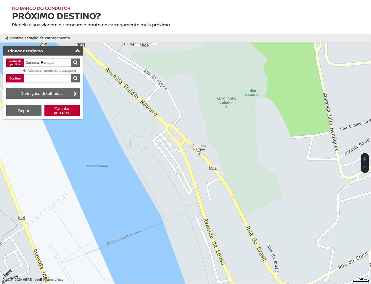

"Ir para serviços ligados"
O mapa está mais abaixo!
O site falha com alguma frequência, é fazer "refresh" até estar novamente normal!
Indicar o ponto de partida
Indicar o destino
Alterar as definições detalhadas, por defeito indica "Carga a 80%"
"Enviar percurso para navegação". O percurso é automaticamente guardado na primeira posição de memória, depois de atribuído um nome, claro!

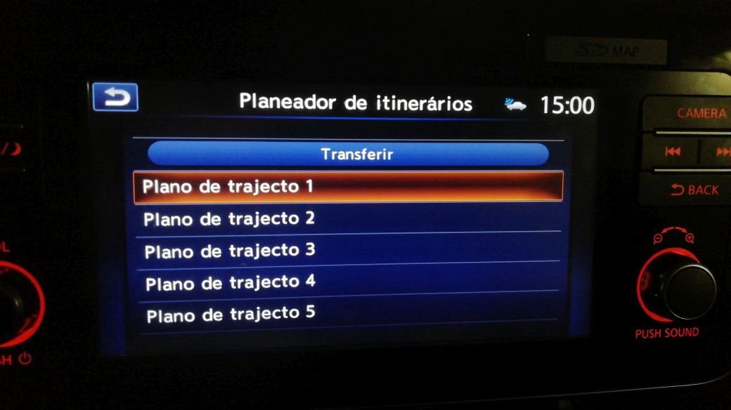

No carro, em "Navegação"
Ir para o "Planeador de itinerários"
"Transferir"
Esperar... (ouve-se uma senhora a dizer que está a ligar aos servidores)
Esperar...
Já está!
Indicar o destino
"Transferir"
Esperar...
Já está!

Outra coisa que reparei é que não se pode contar com os postos de carga para planear. Parece que ele só considera os postos da Nissan.
O plano que tentei planear, tinha de carregar em coimbra. O planeador detectou que precisava de carregar, mas apenas aparecia como opção o PCR da NIssan de coimbra, não aparecia o PCR da Prio.

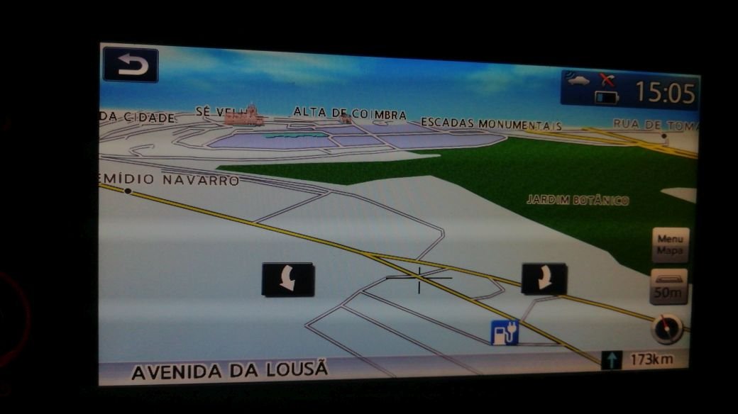

O mapa é estático! Tem informação de determinada data, o mais certo é de ser uma data anterior ao PCR de Coimbra.kony76 Escreveu: ↑02 mar 2020, 12:52Também fiquei com essa impressão. Os Leaf mais recentes já têm os serviços da google, incluindo pesquisa, trânsito, etc.
No carro sei que o mapa vai ficando atualizado com os nossos próprios carregamentos, no site não sei.
Por acaso, esse PCR é bom para tirar essa duvida uma vez que já o utilizei.
Re: Enviar rotas para o carro - leaf 40
Em relação ao PCR de Coimbra que eu já utilizei, por isso aparece no mapa do carro.
Mas não aparece no mapa do site.

Eu utilizo os itinerários apenas para saber a distância até à próxima paragem.
Nunca faço um itinerário completo, por exemplo, Lisboa - Porto.
O que faço é:
- no "Plano de trajecto 5" ponho a primeira paragem (PCR Santarém)
- no "Plano de trajecto 4" ponho a segunda paragem(PCR Mealhada)
- no "Plano de trajecto 3" ponho a terceira paragem (Porto)
- no "Plano de trajecto 2" ponho a primeira paragem de retorno (PCR Antuã)
- no "Plano de trajecto 1" ponho a segunda paragem de retorno (PCR Leiria)
- o meu carro tem o domicilio configurado
Mas podia perfeitamente pôr pela ordem correta (cada maluco tem a sua mania
