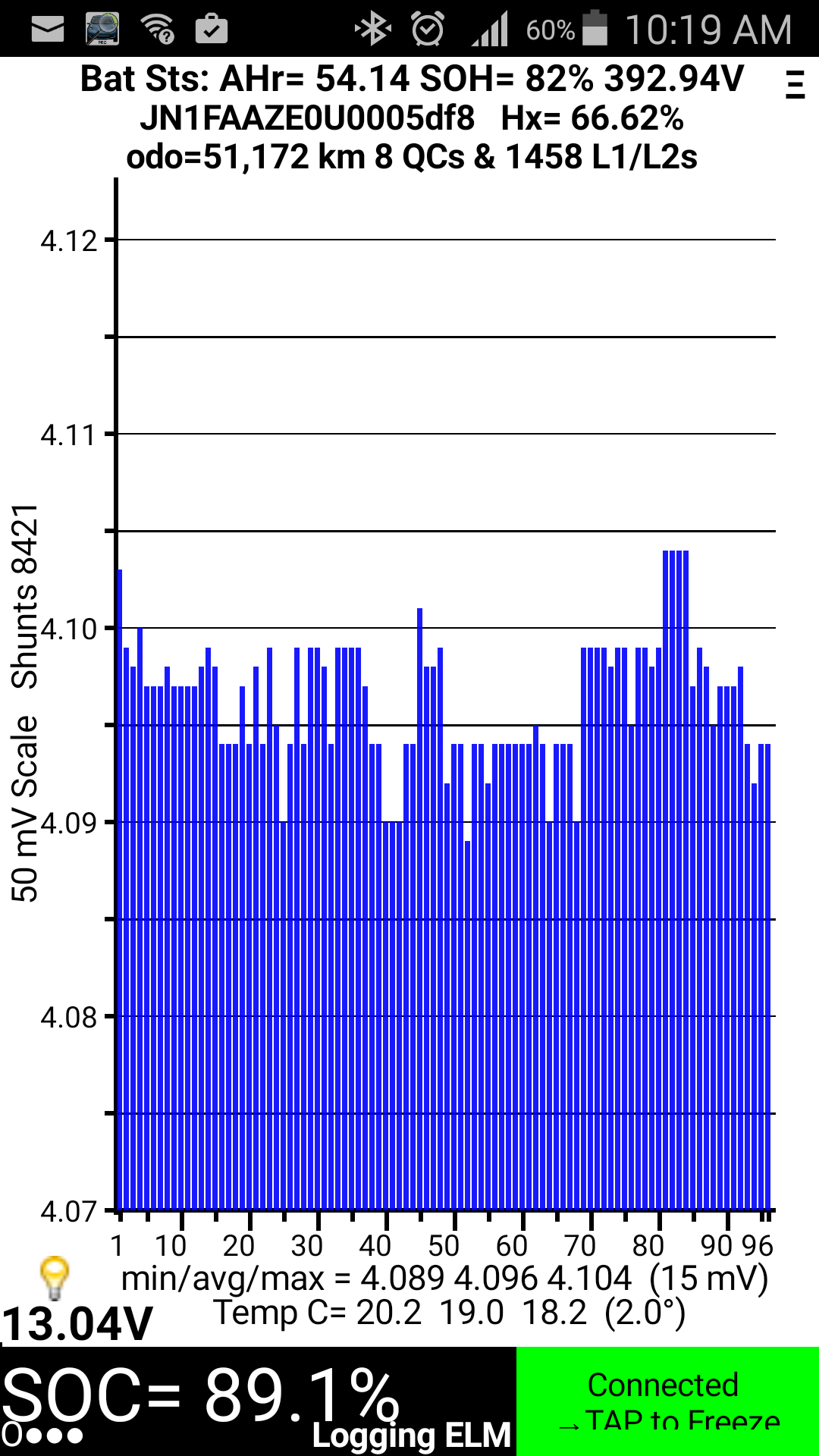

Carga a 100% e soc a 89%
- Mensagens: 554
- Capacidade bateria: 57,5 Ah
O meu nissan leaf sempre teve um soc de 90% e agora anda pelos 89%
Ė normal?
Ė normal?

- Mensagens: 9939
Re: Carga a 100% e soc a 89%
Isso foi numa carga a 100%? Ainda está longe dos 4,12V que os mk2 costumam ter.
Ė um mk1 de 2013
Mesmo novo com 62Ahr nas cargas a 100% tinha um soc de +-90%.tenho cerca de 2ou 3 células sempre a carregar mais depressa não deixando as outras carregarem completamente.
No meu é normal.
Há alturas que anda pelos oitenta e muitos e outras que passa dos 95%.
Ainda não apanhei o padrão ou o motivo disso acontecer.
Os meus percursos também são sempre diferentes, o que me dificulta fazer alguns testes.
De qualquer forma, estou com o mjr. A célula mais alta está um pouco longe do máximo a que ela normalmente chega.
Tinha acabado essa carga à quanto tempo? Tinha andado já depois de terminar a carga?
- Mensagens: 9939
Sim, nunca devemos confiar muito no SOC. A tensão nas células é sempre soberana, tanto na carga como na descarga.
