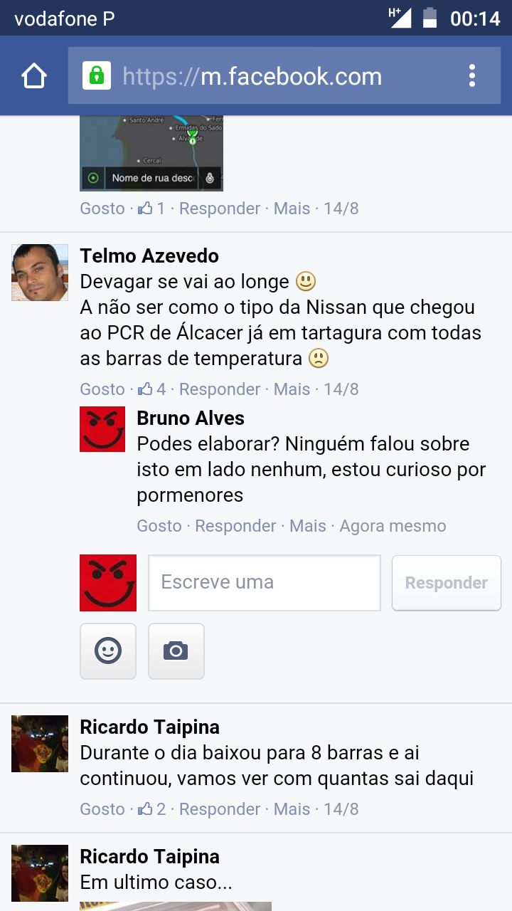

Afinal já encontrei o comentário e já pedi mais detalhes
A forma como este comentário isolado é atirado para esta discussão é gritante. Primeiro era "digam lá o que aconteceu ao Leaf da tartaruga e das 12 barras". Depois já só queres saber mais sobre isso.

Isso já foi discutido aqui, limitou a cerca de 30kW.
Curioso como o táxi Leaf do Porto faz 2 e 3 CR por dia, todos os dias, e só recentemente perdeu a primeira barra, com mais de 100k (ou perto disso). Mas um Leaf que faça 4x2 CR por ano vai perder mais capacidade? E já vi o Leaf do Porto com 7 barras sem ser no Verão, imagino nos dias que estiveram 40C este Verão.
Sobre o tal Leaf que apareceu no FB mas parece que já não está, era importante perceber se realmente houve limitação de potência de descarga ou não. Não tenho dúvidas que ela aconteça acima dos 55C na bateria, provavelmente um pouco antes progressivamente até cortar completamente a potência. Como já foi dito, o esperado para proteger a bateria. Mas que são necessárias condições excepcionais para isso acontecer também tenho a certeza. Se de facto aconteceu nesse Leaf terá sido porque veio a velocidade elevada no último trajeto (140km/h) e devido ao atraso entre a geração de calor e este atingir os sensores é possível haver um pequeno overshoot da temperatura acima do máximo sem dar tempo para a limitação progressiva de potência entrar e nesse caso seria possível de facto aparecer a tartaruga. Com temperatura ambiente de 40C e da bateria de 50C, 120km/h (25kW potência descarga) são neutros ou até permitem arrefecer a bateria. 140km/h (40kW potência descarga, muito mais em ligeiras subidas) já aquecem significativamente e obrigam a um maior diferencial entre a temperatura ambiente e a da bateria.
