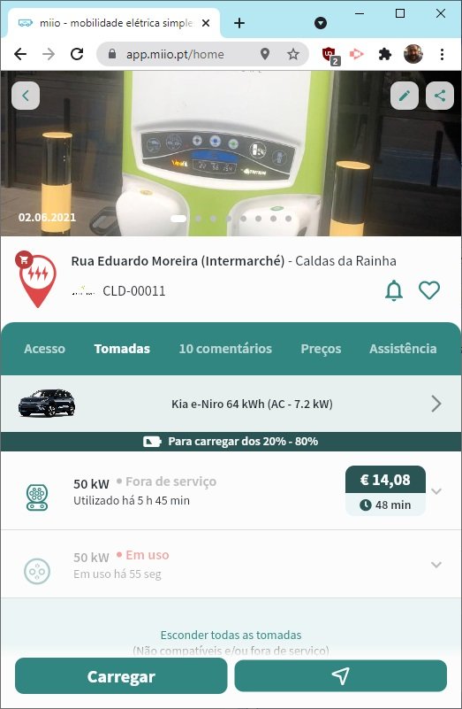

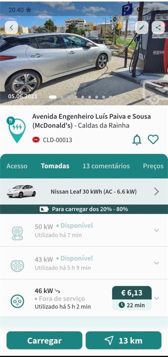

EDIT: Resta indicar que tirando os pontos das Caldas, os restantes foram ativados sem problema ou complicação.
Curiosamente o cartão deu sempre inválido, mas por APP foi 5 estrelas. :D

Que estranho isso das Caldas!
Ainda agora estive a ver e foram os dois utilizados muito recentemente.
Não estaria uma das fichas a ser utilizada e por isso dava a indicação de "Fora de Serviço"?
Entretanto, enquanto escrevia e fui buscar um print screen para adicionar, ele ficou "Fora de Serviço" porque uma das tomadas passou a "Em uso".
Infelizmente são estes os estados dos postos que a Mobi.e informa.
Faria mais sentido haver um estado "Indisponivel por utilização de outra ficha" ou, uma vez que ambos as fichas chademo e CCS têm a mesma fonte, por o estado "Em uso" quando qualquer uma das duas estiver em uso.

Olá!
Não, estavam mesmo fora. Dado que estou a dar os primeiros passos fui aos dois postos com o carro e tentei iniciar, desertos e não consegui mesmo.
Tirei apenas screen de um deles, mas o estado era o mesmo:
Fogo! Tiveste mesmo pontaria!

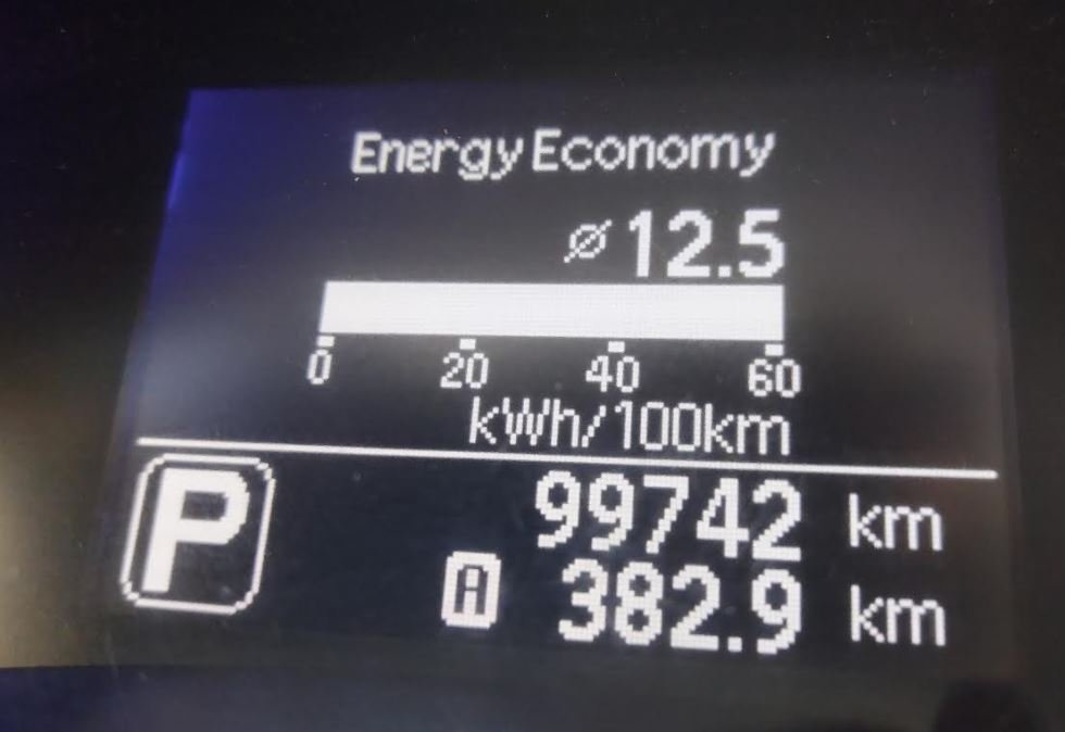

No inicio vai ter consumos de 15kWh, daqui algum tempo baixa para os 13kWh e, vai haver algumas vezes que vai ter consumos de 12kWh, tudo a seu tempo.
Existem princípios comuns entre a condução económica de um elétrico e de um veículo de combustão, embora a indicação no ecrã do Leaf deva ter erro. :D
Parte da viagem em AE, quando possível, foi colado atrás de camiões, com o carro a apresentar este consumo médio desde o reset na Trofa, salvo erro, com 383 km feitos:
Trofa -(Nacional) - Porto - (AE) - Caldas - (Nacional) - Bombarral -(AE) - Malveira - (Nacional) - Lisboa.
Num Leaf 30 não chegas com a temperatura ao vermelho em andamento. Exceto se fores à velocidade máxima do carro!
Entrei para o 3º carregamento rápido do dia com 2 traços de margem até ao vermelho, saí do carregamento com esses traços já no ecrã. Se tivesse vindo sempre em AE a velocidade mais elevada, ao 3º carregamento será que já não entrava no vermelho?

É pouco provável. À potência média de 15-18kW (por exemplo, a tua é muito mais baixa) a bateria não deve aquecer nada de especial.
Só com muito muito calor é que isso poderia acontecer. E se chegares ao primeiro vermelho não acontece nada de especial, no segundo é que podem entrar limitações (ao andamento).
O que faz subir a temperatura são mesmo os carregamentos. O andamento, muito menos ;)
