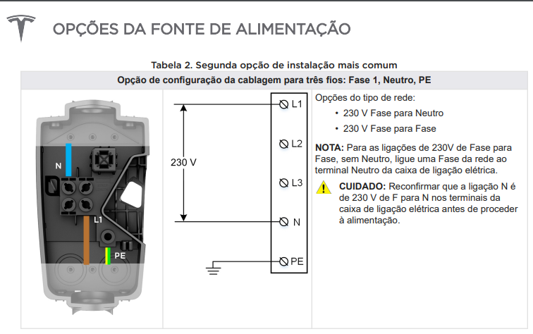

por frankesousa
Penso que deva existir ai algo mais.
Na Noruega, provavelmente um dos países com mais VE's do mundo, a rede de distribuição "legacy" é de 3x fases a 230V entre elas, sem neutro.
Pode eventualmente as casas ter um transformador a entrada, mas não acredito muito, deve funcionar igualmente com 2 fases a 230VAC.
Vejamos o manual da wallbox da tesla, onde a opção 230VAC fase-fase é considerada, bem como 3x fases com 230VAC entre fases (em vez dos nossos 400VAC):
https://www.tesla.com/sites/default/fil ... uguese.pdf
2024-08-14 09_03_04-Manual do Wall Connector de 3.ª Geração.png (134 KiB) Visto 31312 vezes
Portanto eu diria que devia funcionar normalmente.
