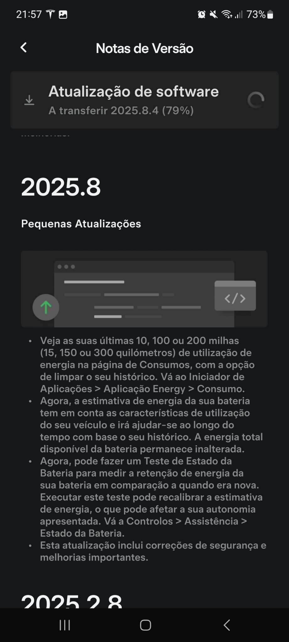

2025.8.4 a chegar neste preciso momento.
A ver como vai ficar a questão da previsão da autonomia, e se passa então a ser possível efetuar o teste de degradação de bateria.
O valor da página "Consumos" volta a ser possível de observar em parciais mais pequenos, e é bem vinda a opção de reset, já que o sistema o fazia ocasionalmente à mesma sem ter percebido o critério.

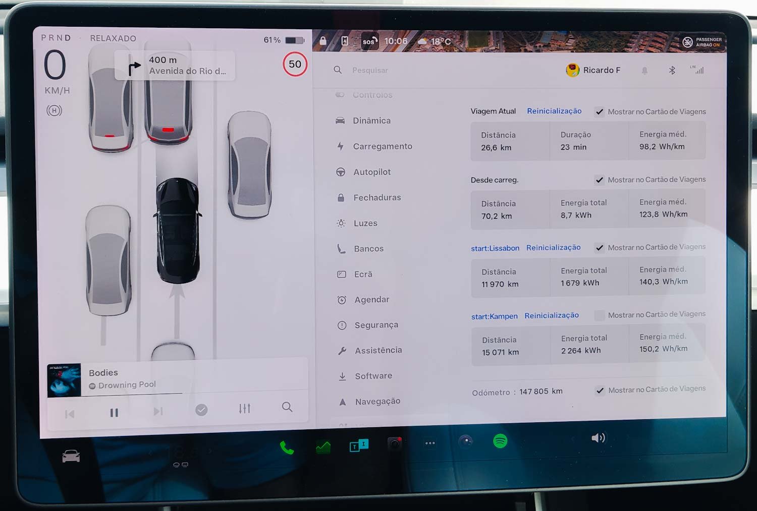

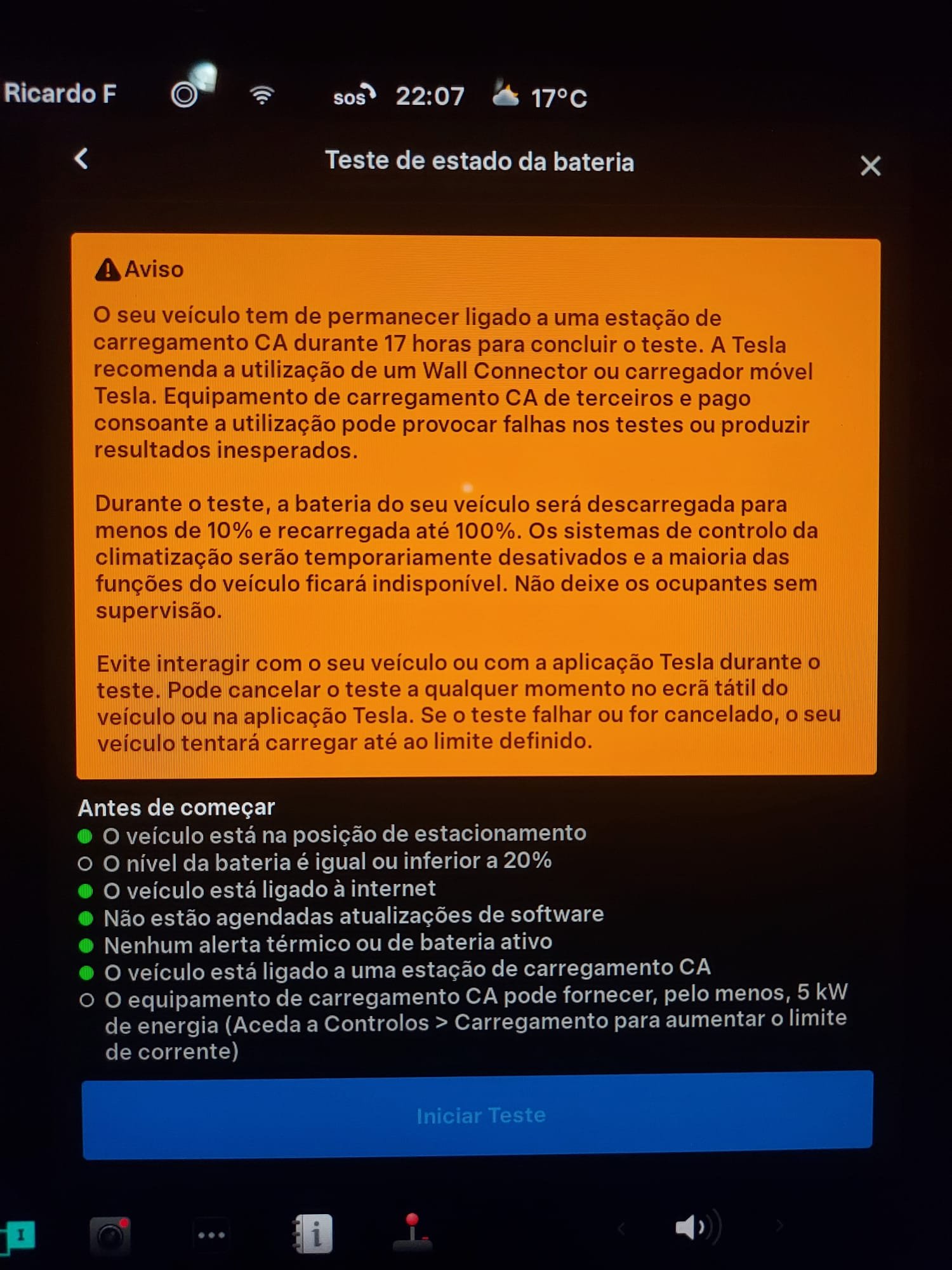

Valores relativos às viagens agora apresentam casas decimais, a indicação de consumo já se encontra dividida novamente, e a parte que me deixava mais curioso foi um balde de água fria:
Apenas com carregador de 5kW. :snooty: :snooty:

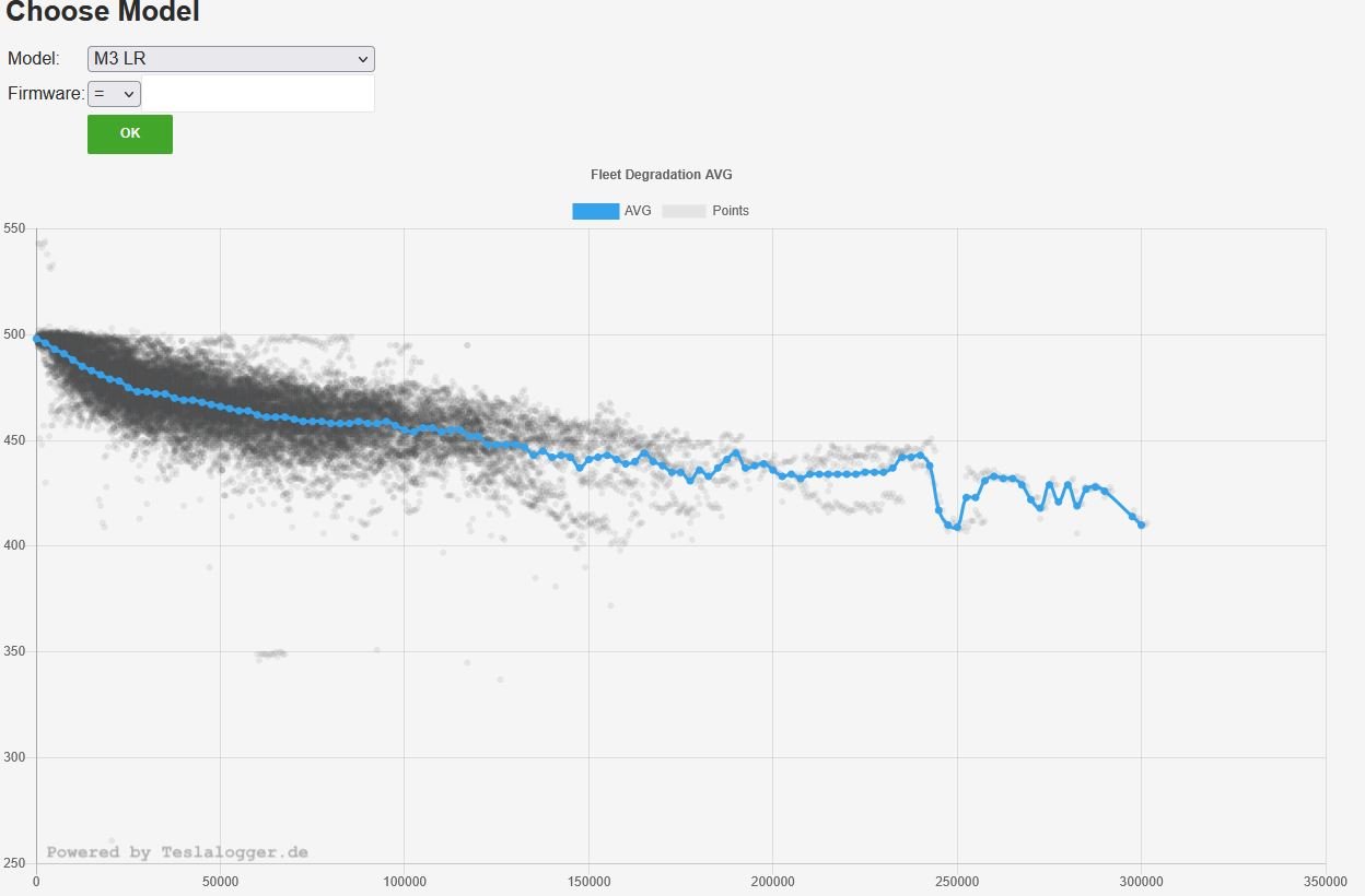

De todos os que tenho visto confesso que fico entre o sentimento entre o "era o esperado" e "pior do que estava à espera".
A afirmação da Tesla é que em média, os 3/Y chegavam aos 320 000km (200 000 milhas) com uma degradação em média de 15%.
Nos testes que tem vindo a aparecer ainda não há muitos nessa faixa de valores rodados para ter uma base mais ampla, mas parece-me que aquele valor é optimista.
Ou então as baterias chegam mesmo a um patamar onde a degradação é menos acelerada, tal como o gráfico da Teslalogger parece indicar:
https://teslalogger.de/degradation.php
Deste lado tenho feito 1 carga mensal a 100% por mês, antes de uma saída mais prolongada, e em todas deste ano o valor estabilizou nos 440 anunciados de range, o que significa uma perda de 59 dos 499 km que marcava originalmente.

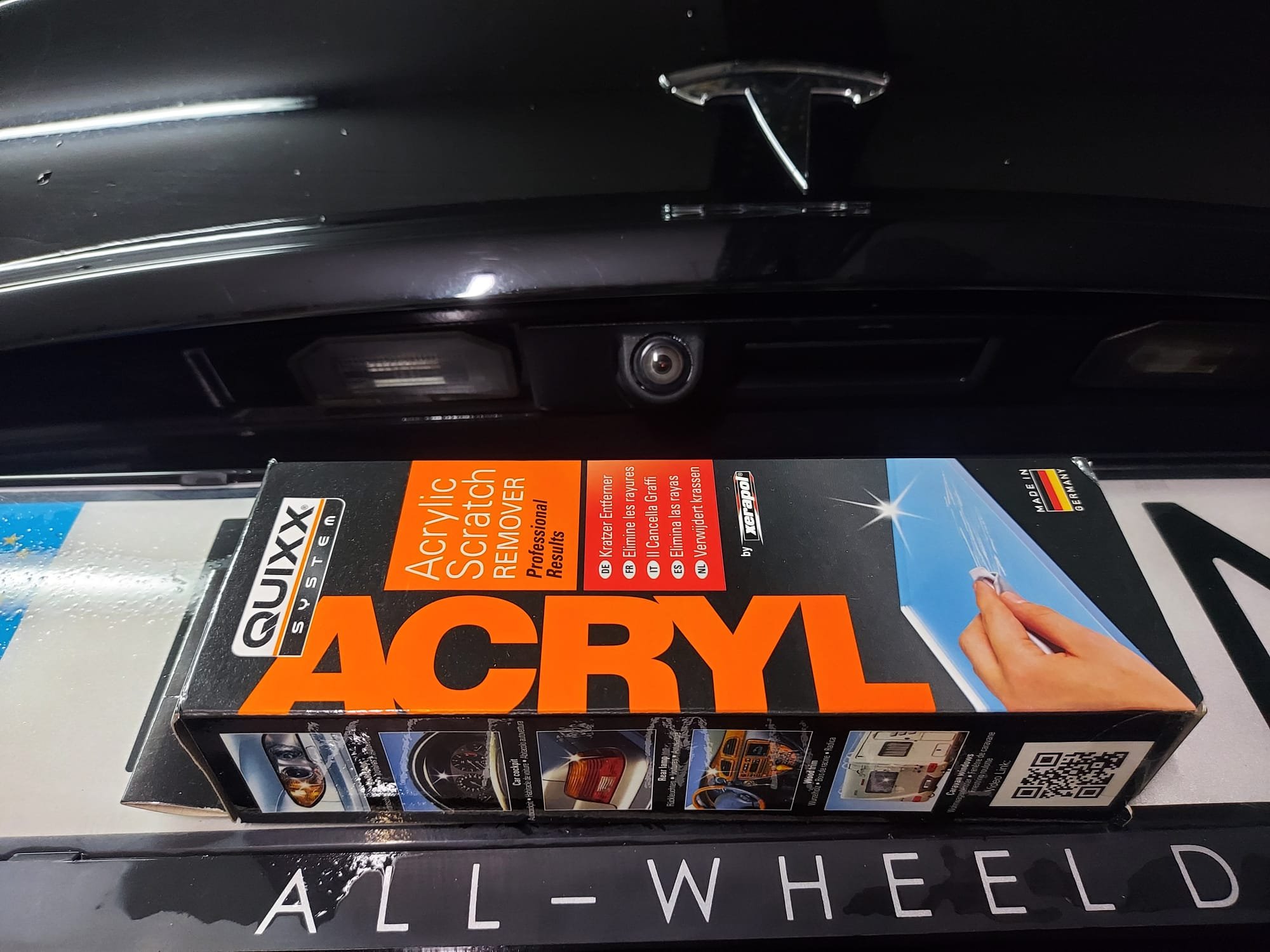

Esta semana foi também corrigido um problema relativamente comum dos Model 3 desta época, já que não faltam relatos e tópicos sobre isto:
Com todas as câmaras com uma imagem nítida menos a traseira que apresentava já uma imagem bastante baça, resolvi tentar tal como li sugerido em alguns tópicos aplicar polish para acrílico.
Aproveitei um resto que tinha guardado após me ter salvo a aparência de uma mala Thule no ano passado, e siga, impecável após a aplicação! :D
