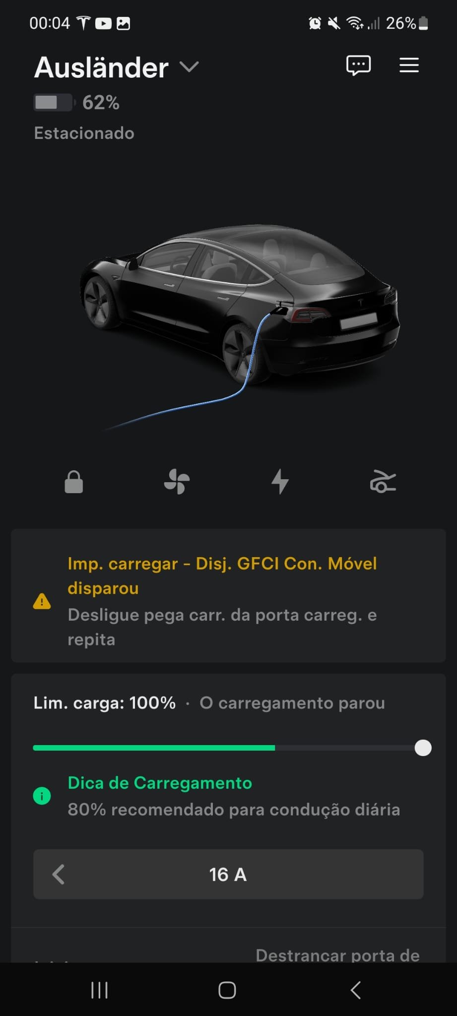

Nos últimos 7 dias, 3x erro de "terra" no mobile conector.
Da primeira vez não percebi porque não tinha carregado ao sair com o carro, no sábado só à 3ª vez é que consegui carregar, e ontem estranhei à meia noite não ter iniciado: Desliguei da tomada, voltei a ligar, iniciou carregamento. :think:
Código de erro na APP ontem:
UMC_a002Imp. carregar - Disj. GFCI Con. Móvel disparouDesligue pega carr. da porta carreg. e repita
O que este alerta significa:
Não é possível carregar o veículo porque o disjuntor de falha de terra (GFCI) do Conetor Móvel disparou.
Tal como o GFCI numa tomada de parede, esta função foi concebida para interromper o fluxo de eletricidade quando existe um problema. Interrompeu o carregamento para proteger o veículo e o equipamento de carga.
Tal pode acontecer por diversos motivos. O problema pode estar associado ao cabo de carregamento, à pega de carregamento, à porta de carregamento ou até mesmo a um componente de bordo do veículo.

Mensagens: 1297
Mensagem por mafgod » 05 mar 2025, 06:35
E não será mesmo algum problema na terra dessa tomada ou da casa?

Mensagens: 2196
Registado: 06 jan 2011, 16:24
Mensagem por civic » 05 mar 2025, 10:03
Não entendo esse resumo da falha, então o erro que dá é falha na terra e manda ver tudo menos a terra???

Mensagens: 598
Mensagem por rjspedition » 06 mar 2025, 21:59
Também não percebo, no entanto as pesquisas que tenho feito por fóruns vão quase todas parar na falha do UMC, com alguns casos em que a troca de adaptador resolveu. :think:
Não existiu qualquer mudança na instalação física desde Novembro. Posso tentar com o adaptador schuko e com outra tomada na garagem se isto continuar.
Nos últimos 2 dias, so far so good. :think:

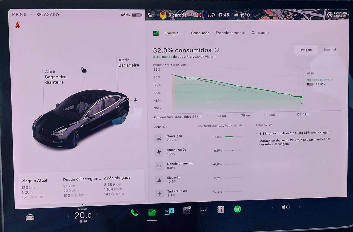

Ao longo dos meses de decisão sobre o novo EV cá de casa a opção Model 3 foi das últimas a vir a jogo: Além dos Niro/Kona de 64, também entraram antes na equação veículos com baterias mais pequenas.
Já que em 99% dos dias a distância percorrida não passa dos 90km, porque não continuar na fórmula anterior: Um EV mais pequeno, mais barato, e o ICE fica para aquele 1% das situações.
Um dos argumentos que virou a situação a favor do Model 3 e ir um pouco mais além no valor da aquisição, foi a possibilidade de umas tiradas mais longas a um custo mais reduzido/controlado, o que para quem gosta de estrada "apenas porque sim" e de passear, é impecável, e como em todas as compras, entrou depois o factor "nós merecemos este extra" :lol: . Fazer tudo com base em carregamento doméstico é excelente, e para quando não dá, não é o custo de um carregamento de ocasião que vai estragar o orçamento mensal.
Hoje foi um desses dias: Uma pequena saída Venda do Pinheiro -> Sertã -> Cernache -> Fátima -> Venda, com a primeira vez a ter necessidade de carregar para regressar a casa, e a primeira vez no SuC de Fátima.
Se já me tinha queixado aqui das médias dos primeiros dias com o carro, embora naquele caso a inexperiência, efeito novidade e as temperaturas negativas tivessem a sua parte, continuo sem conseguir fazer médias que vejo nos grupos de facebook e similares, pelo que vou culpar agora apenas a inexperiência. :mrgreen: Mas já não me queixo de todo.
Parciais do dia de hoje:
Venda - Sertã sempre com AP por norma a 115 em auto-estrada, mais N2: 15,4
Não da Sertã mas os 66k entre a ponte do Zêzere - Fátima sempre com chuva: 21,8 (!) :|
Fátima - Venda, sempre com AP por norma a 115 em auto-estrada: 15,3
Dois ou três pontos soltos:
- Não percebo como é que com tanto sistema, tanta opção, o carro é incapaz de ajustar a velocidade automaticamente em AE. Se lê de forma +/- correcta a informação dos limites, porque não o AP actua em conformidade?
- Para baixo bati a estimativa por uma diferença enorme, mas mesmo assim o consumo rondou os 15: 8,5% nesta distância tão curta é muito significativo.
- Primeira vez no SUC de Fátima. Obviamente que por questões de preço e de número de carregadores nem sequer equacionei outra opção: Ao chegar ficaram apenas 2 disponíveis mas a rotação é incrível. O Floresta tem bastante memorabilia no interior relativa à Tesla e ao grupo TCP, ambiente muito simpático enquanto se repunha energia no carro e à base de café e hidratos. :D
31 minutos, 41 kWh @ 0,27€/kWh.
