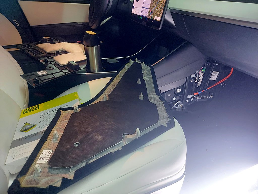

Sem ter qualquer registo sobre a última mudança de filtro, já que o menu para registar a manutenção só foi introduzido em update após o carro já estar comigo, decidi trocar os filtros de cabine.

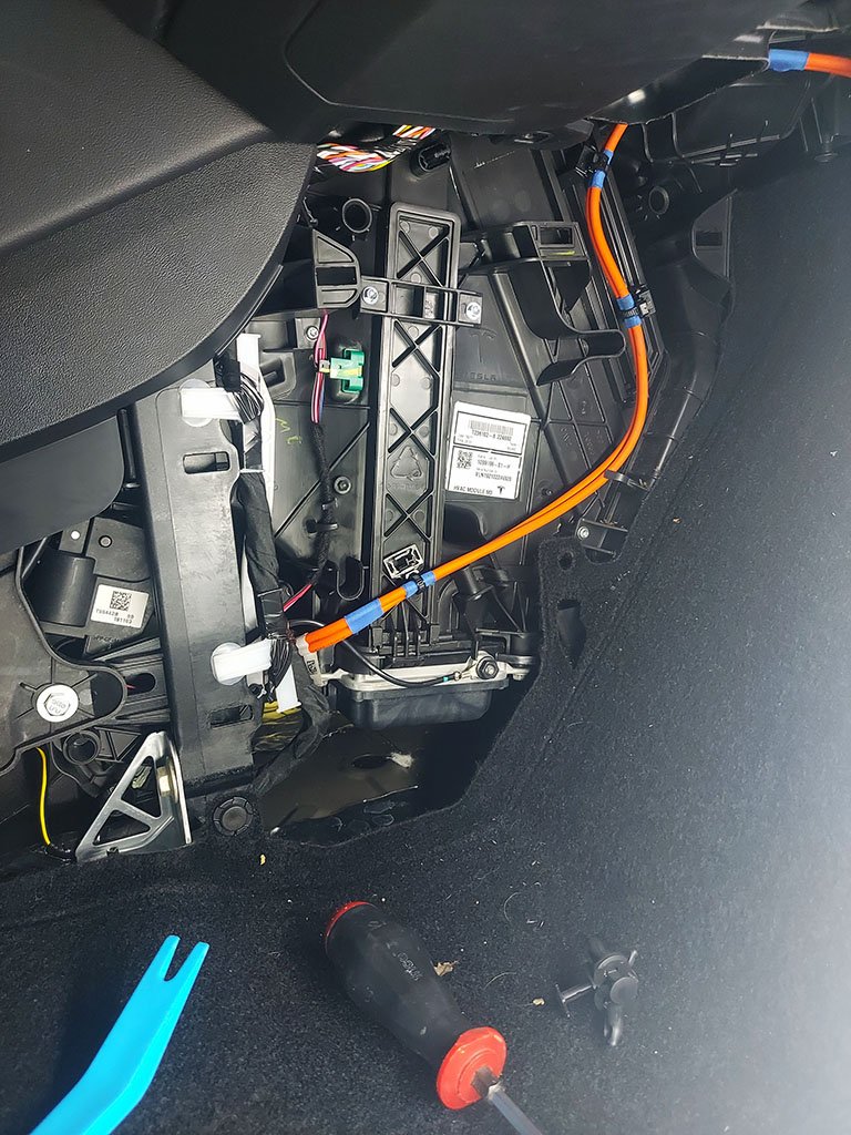

Após alguns meses a repousar na garagem, decidi que era hoje: Manual impresso da MANN indica 15 minutos, e existem videos muito mais breves a explicar por isso deverá ser fácil... e foi! Longe do trabalho que tive na mudança no Leaf.

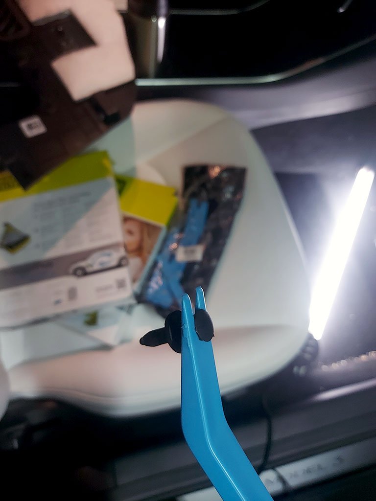

4 destes fora e retirar o painel após o porta luvas, desligar ficha de luz de ambiente e da coluna da zona dos pés.
Retirar o painel lateral com bastante facilidade.

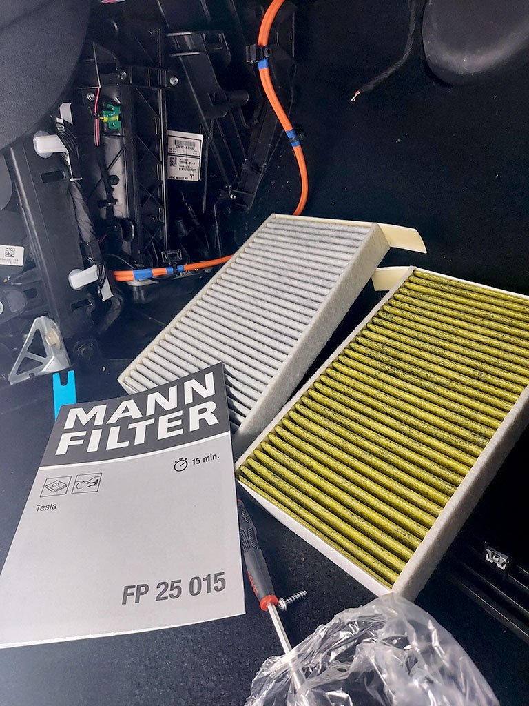

Os filtros estão atrás da tampa onde estão os dois pontos de fixação do cabo, e felizmente tinha uma ponta T20 para a chave perdida algures na bancada para a abrir. Ao contrário do Leaf onde o filtro tem de entrar/sair completamente comprimido, aqui saem quase direitos sem forçar.

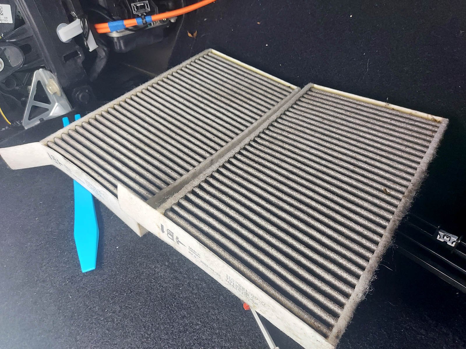

Velhos fora: Tesla "Made in Germany 04/2022", já vi filtros bem mais sujos.
Novos aplicados: MANN FP 25 015, até daqui a dois anos.

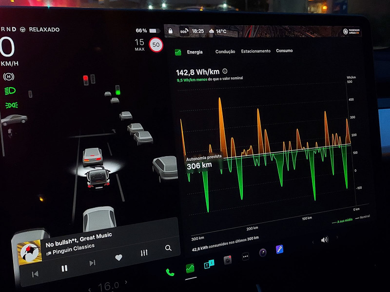

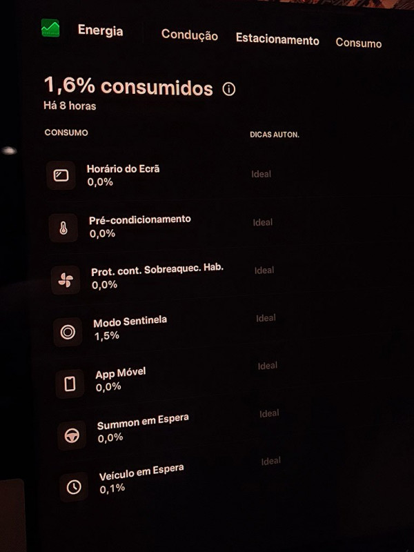

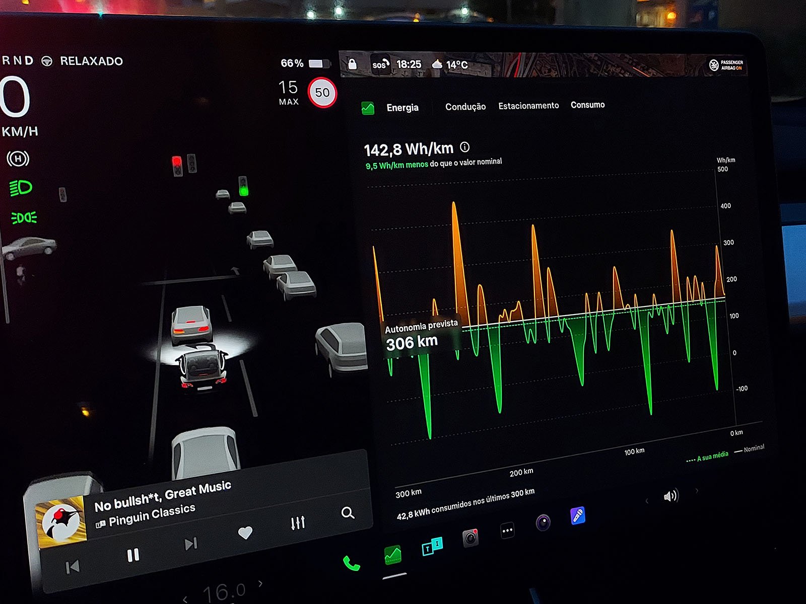

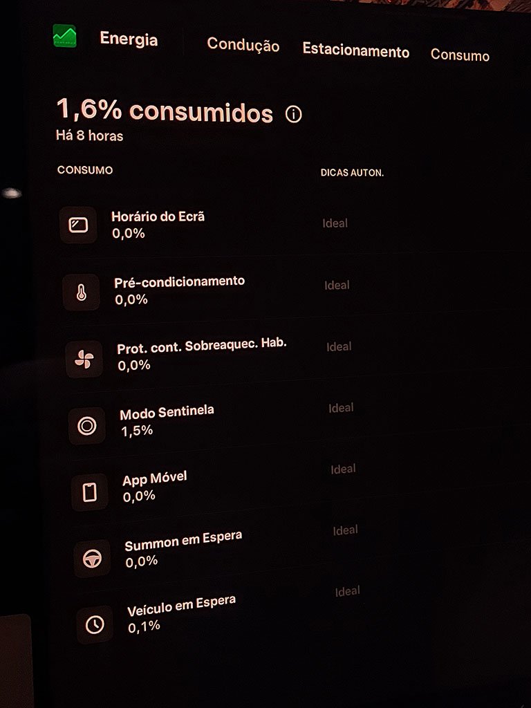

Não o utilizo por causa do consumo extra, vi a mensagem na minha hora de almoço e resolvi deixar o Sentry ligado a tarde toda à porta do trabalho:
on: 13:31
off: 18:17
Os dados de consumo em estacionamento ao longo das 8h parado no trabalho:
Em 8 horas o veículo por si só consumiu 0,1%, já a sentinela em 4:45 consumiu 1,5%.
Era tão mais simples se fossem apresentados também valores em kWh.
Se com uma média de 14,2kWh/100 assume alcance de 306 km, deverá ter 43,69kWh em 66%, o que cada ponto percentual corresponde por alto a 0,66.
Em 4:45 o modo sentinela, por estimativa e com os erros de arredondamento, consumiu 1 kWh se o raciocínio não falha.
Acredito que esteja relacionado também com o número de eventos (tive zero) e se é ou não consultada a app e o video em directo, coisa que também não fiz, mas neste caso foram 1,5% durante uma tarde de trabalho só para o sentinela.
