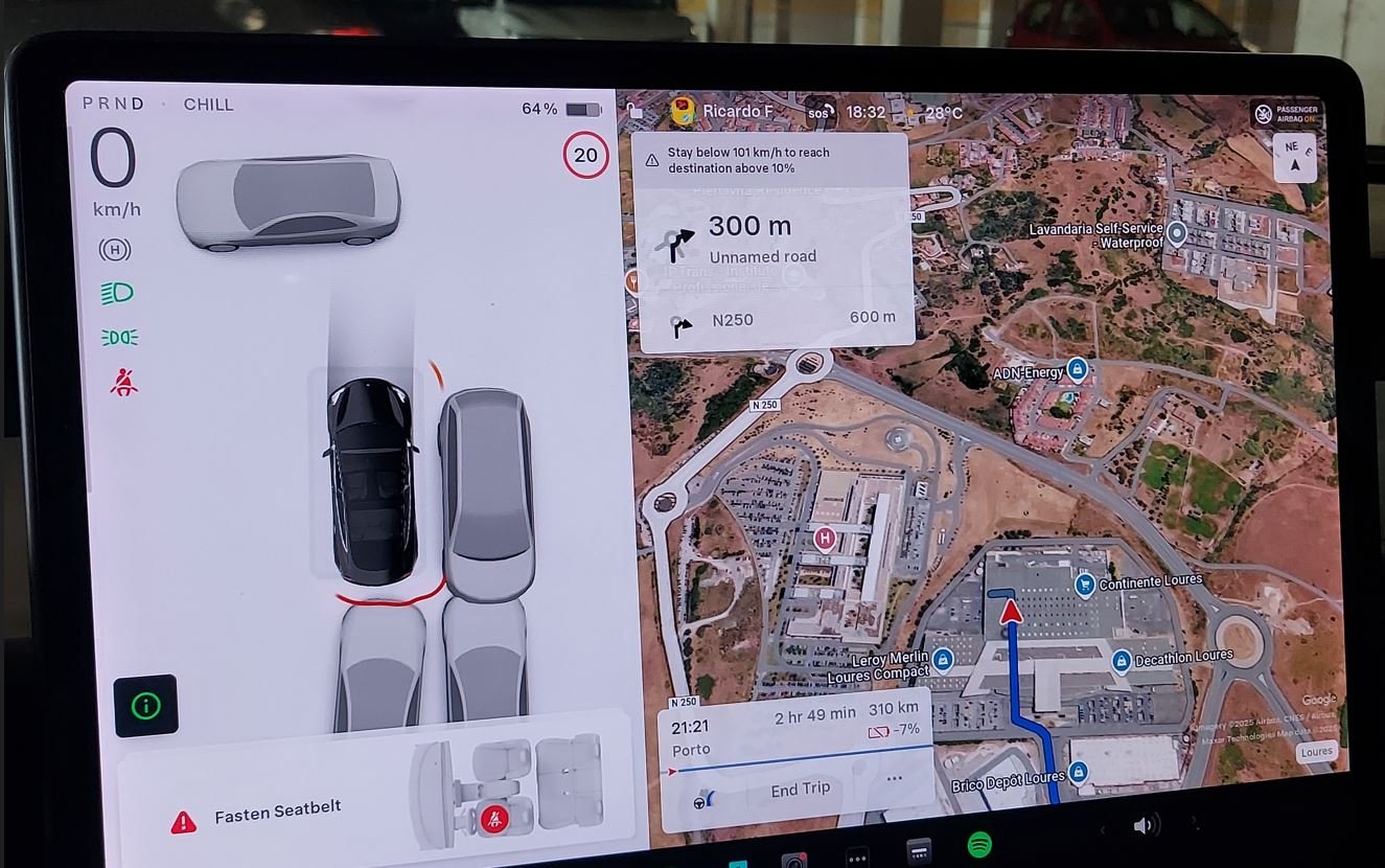

Resolvi apontar a um destino fora de pé após um dia de trabalho e retirar os carregamentos para ver como aparece no gráfico: Apenas em cinza, sem detalhe.
Existe no entanto uma "elasticidade" e de certeza algum erro de cálculo bastante generoso: basta reduzir para 100 que a chegada prevista passa dos -7% a +10% ? 310km a gastar 53%?

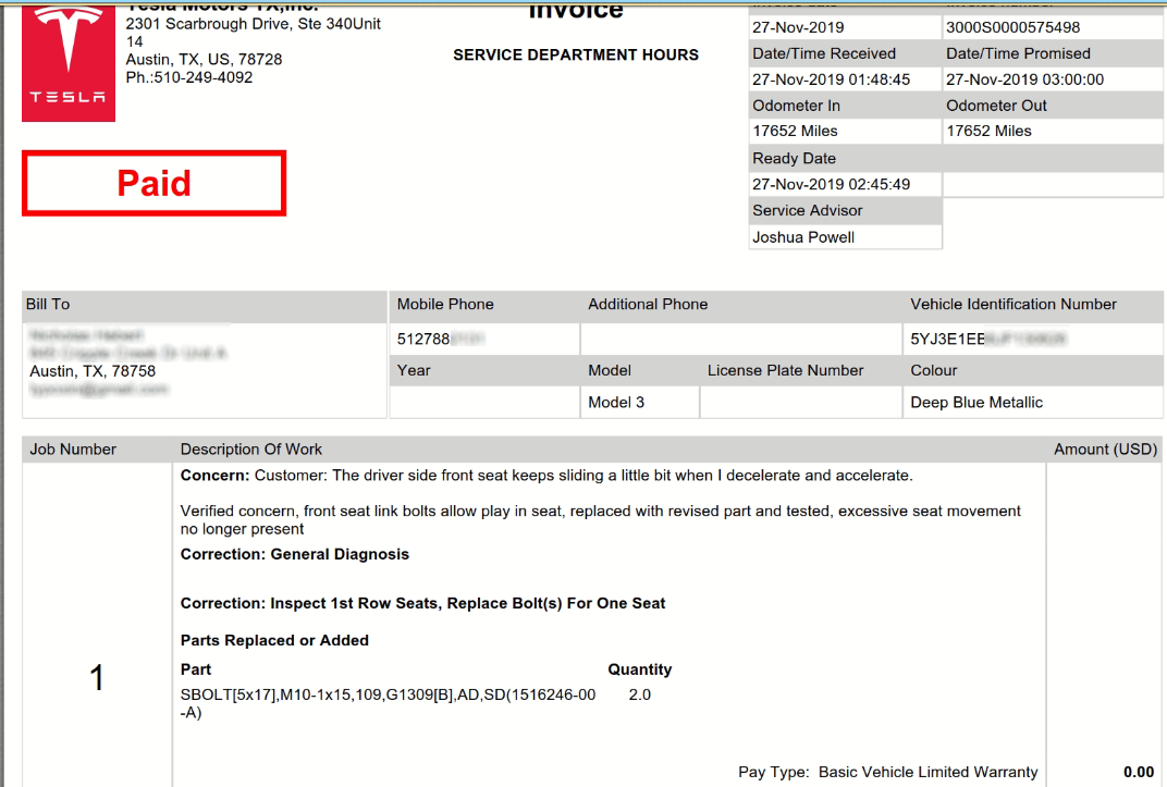

E aos seis meses de Model 3, mais um ponto a resolver: Por vezes ao arrancar e ao travar, sente-se um ligeiro movimento do banco do condutor.
É bastante irritante, para ser simpático. :|
Problema continua presente e a chatear.
Hoje perdi uns 5 minutos e parece que é crónico nos primeiros 3.
Um dos muitos tópicos encontrados:
My driver seat back at 47k miles moves back 1/4 inch from time to time when accelerating, the slider seems tight, but the attachment to the seat base and the rear seat back is moving. Passenger side is tight as it has less wear. SC is saying that movement is normal unfortunately
https://teslamotorsclub.com/tmc/threads ... 19.161085/
Dentro do mesmo tópico, invoice da resolução:
E link para o service bulletin da Tesla:
https://static.nhtsa.gov/odi/tsbs/2019/ ... 8-9999.pdf
Implica retirar o banco. :think:
Vou pedir cotação para o serviço.

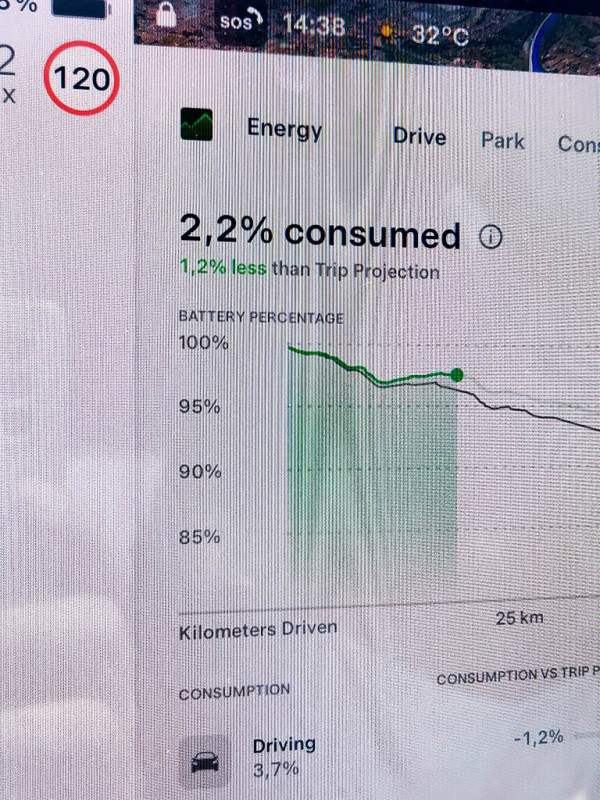

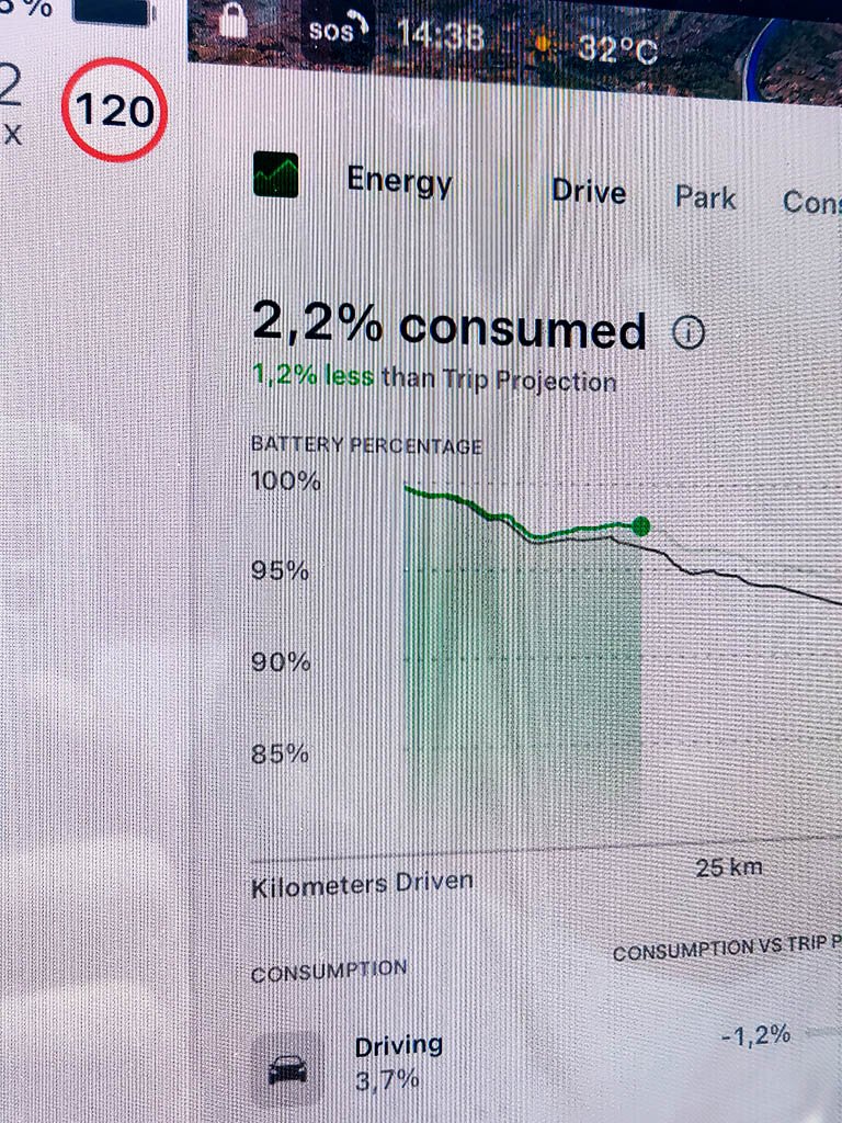

Pequeno apontamento relativamente a consumos e às expectativas do Tesla com as suas previsões de viagem. :D
Pela primeira vez notei que consegui superar a previsão numa descida prolongada. :mrgreen:
Aquele traço verde a descolar da previsão em plena descida deixou-me curioso, já que aqui e em outras descidas similares o gasto costuma ser sempre pior do que o previsto.
Em plano é fácil, e em subidas se moderar o pé e a velocidade, idem, mas causava-me espécie que nunca, mas nunca conseguia bater a previsão nestes casos.
O que mudou? Tenho sempre a regen. a actuar quando alivio o acelerador, gosto de tentar fazer tudo apenas com um pedal. Hoje saímos a 100%, logo o carro ia com o rolar bastante mais solto, apesar dali na zona dos 97% já existir alguma regeneração como se vê pelo gráfico.
Pelos vistos o segredo em descidas é deixar o carro simplesmente rodar, e limitar a regen.!
Mensagens: 1964
Mensagem por cfvp » 23 ago 2025, 15:33
É isso mesmo. Compensa mais ganhar balanço para depois fazer a próxima subida.
Mensagens: 593
Mensagem por rjspedition » 23 ago 2025, 23:21
Certo, no geral sim. ;)
O traço cinza naquela zona em subida constante mas tímida quando inverte, corresponde aos 5 a 6km da descida quase linear da A8 até às portagens de Loures, não há ali grande efeito de ganhar embalo.
Tem sido uma constante desde o inicio: O carro estima que em descidas vou recuperar X% de bateria, e quer eu tente manter sem regen. com o acelerador, ou deixe o carro regenerar qb, recupero sempre menos do que o estimado.
Desta vez com a bateria quase quase cheia e sem grande efeito da regeneração, na descida finalmente vi pela primeira vez a linha actual a descolar da estimativa, ali o micro gap a alargar. :lol:

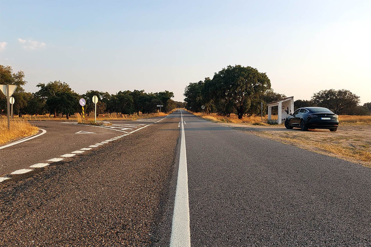

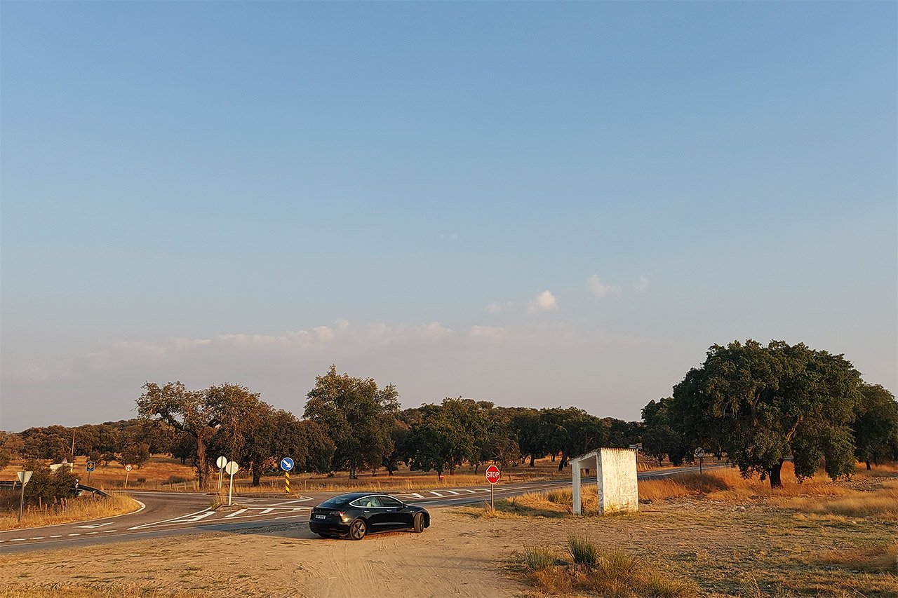

Entretanto acabámos a nossa semana de férias de Agosto.
Entre praias no litoral e piscinas no interior do Alentejo, aproveitámos para ir passear a locais diferentes do habitual a aproveitar a autonomia do Model 3 para viagens sem complicações.
Fechou a semana já com 161.000 com este último carregamento a 100% a marcar apenas 436, baixando dos anteriores 440.
Vai ganhar agora duas semanas de descanso, já que vamos dar um salto à Catalunha Francesa mas movidos a diesel.
