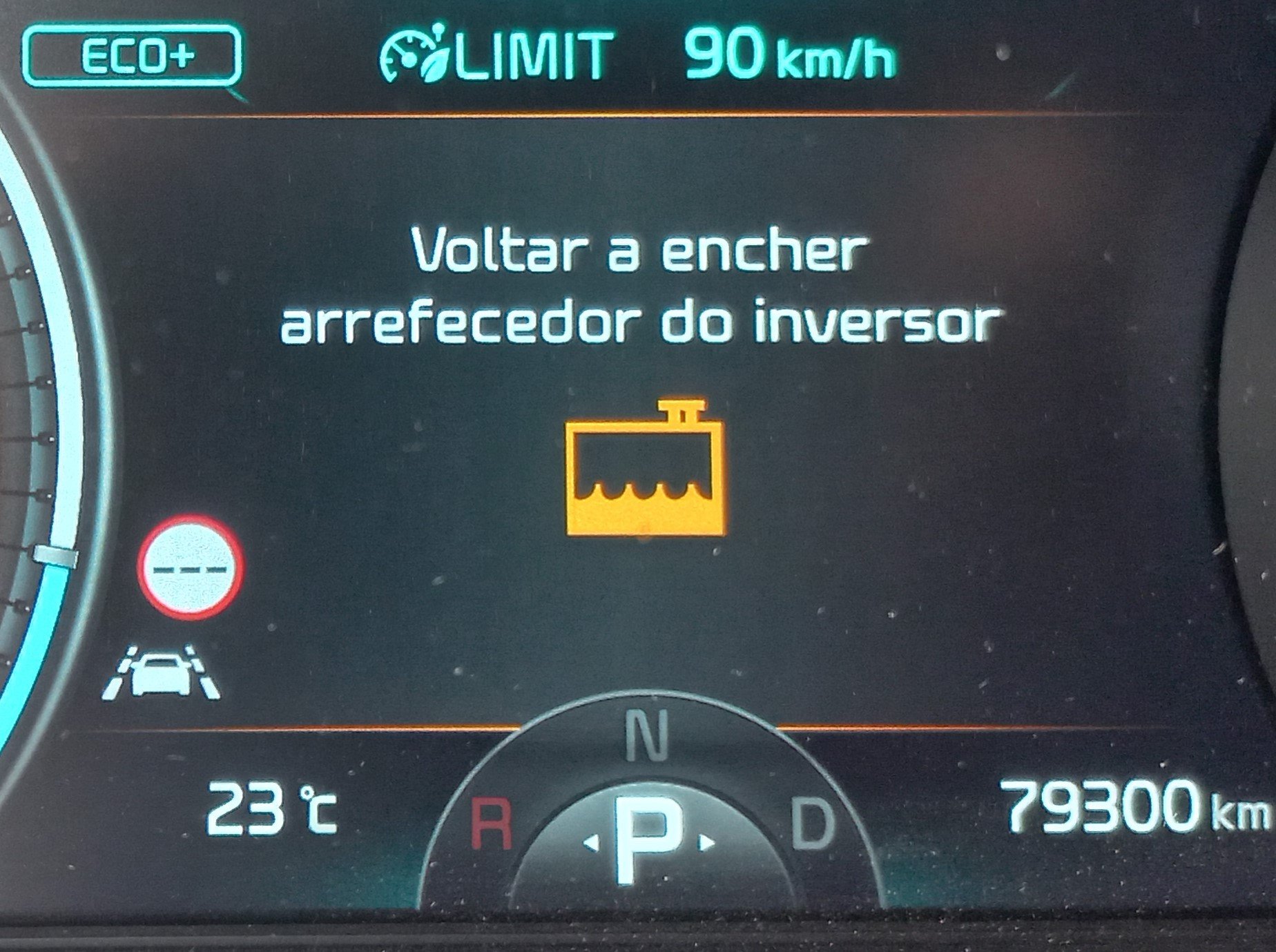

Desde cerca de uma semana depois da revisão dos 75k, na qual foi executada a "campanha" (?) de substituição do fluido de refrigeração do inversor (e ao que sei também da bateria) passou o aparecer o aviso em anexo.
Este aviso é persistente, mesmo pressionando "OK" volta a aparecer e oculta a parte central, além dos constantes e irritantes avisos sonoros.
Seguindo um conselho noutro forum (internacional), quando se liga o veículo com a porta do condutor aberta até que o diagnóstico inicial termine, o aviso não se manifesta, na maior parte das vezes. (Algumas vezes, ainda assim o aviso aparece)
O nível do fluído está precisamente ma marca "Max"
Tendo em conta este comportamento, isto parece-me um bug.
Isto já vos aconteceu?
Como resolveram?
Estará ao abrigo da garantia?
Obrigado.

Isso é o aviso para mudar o liquido de refrigeração, existe um ficheiro a nivel europeu com os vins dos carros que tem isso feito nas revisões em garantia a troca de borla..
Eu diria que te fizeram mal a revisão ou não te mudaram o liquido..
Re: e-niro 2020: Voltar a encher arrefecedor do inversor
Mesmo que o plano de manutenção não tenha sido seguido e o carro tenha perdido a garantia se aconteceu após 1 semana da intervenção deles acho que é difícil eles se "safarem"!
É voltar lá assim que possível.

Updates...
Levei-o a um concessionário Kia aqui próximo (não foi Univex), descrevi o problema, e mesmo sem ver o carro, a resposta pronta foi:
- tem que ser substituido o fluido de refrigeração de inversor e bateria.
Eu -- mas ainda há pouco, na revisão dos 75 mil foi executada a "campanha" para essa substituição.
- sim, mas se tem aviso é o que há a fazer.
Eu -- está ao abrigo da garantia, certo? Sem custos para mim, certo
- Não, não. Isso não é coberto pela garantia.
Eu -- como assim? É claramente um defeito!
- Pode contactar a Kia Portugal...
Escusado será dizer que essa oficina não vai ver o meu carro.
Entretanto descobri num forum internacional que se ligarmos o carro com a porta do condutor aberta, o aviso não aparece.
Uns milhares de Kms depois verifiquei que o aviso já não aparece mesmo ligando com a porta do condutor fechada.
Não apareceu mais.
Concluo que isto é um simples bug do sistema de monitorização e portanto, para já, não vou tomar qualquer ação.

Num Kauai isso também apareceu agora, e precisamente também depois de supostamente ter feito a troca do fluído de refrigeração em campanha de serviço.
