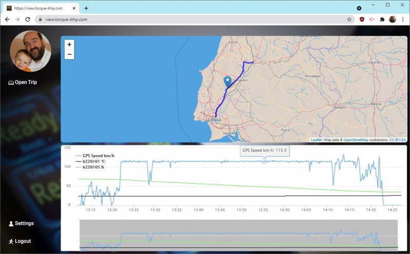

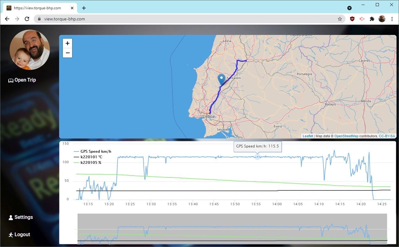

A Torque é a melhor, então se comprares o plugin Realtime Charts (custa 2€ e qualquer coisa) ainda fica melhor.
A Torque tambem tem um site.
Podes enviar para o site os PIDs à tua escolha e esses dados aparecem em gráfico e com a respetiva localização no mapa.
No meu caso escolhi velocidade, SOC e temperatura da bateria.

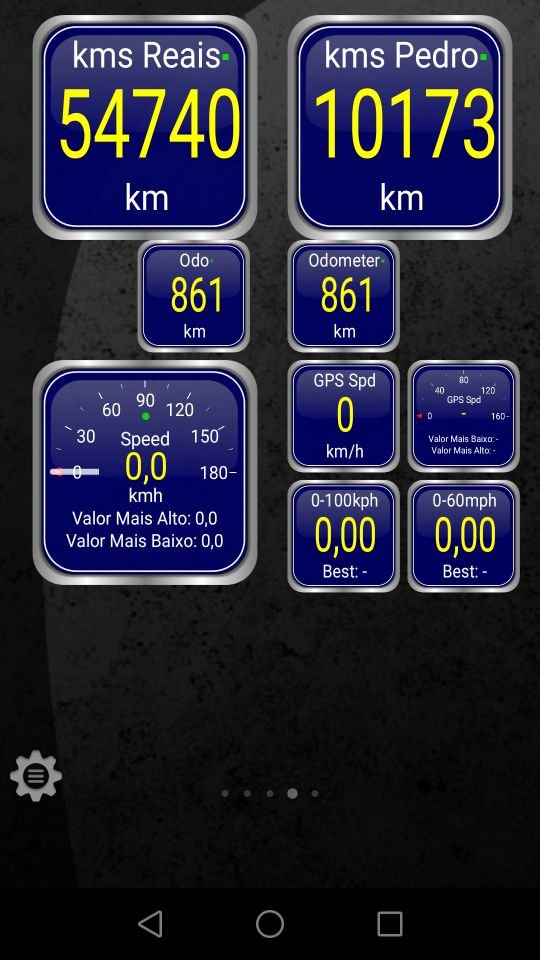

No meu caso, que comprei o e-Niro usado, até configurei 2 PIDs só para mim. Um com os quilómetros feitos por mim outro com os quilómetros reais feitos pelo carro uma vez que tive de substituir o quadrante e os quilómetros começaram do zero.

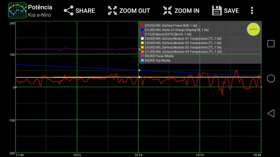

Por exemplo, se quiseres fazer um gráfico de carregamento, tem de ser a Torque com o Realtime Charts!
Fazes gráficos com PIDs à tua escolha, o plugin vai guardando os dados e depois podes exportar.
