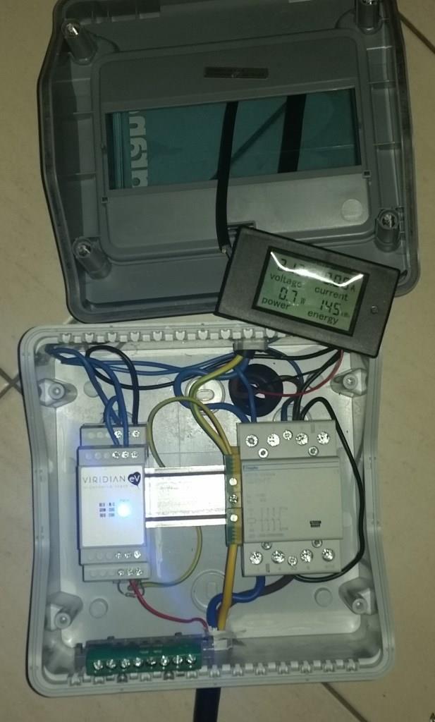

O primeiro "problema" que tive foi mesmo com o carregador que vinha com o carro. Sempre que a carga chegava a menos de 15% era certo que no dia seguinte às 8 horas não estava carregado.
Comecei à procura de EVSEs e deparei-me com preços muito acima dos 500 euros.
Com um pouco de curiosidade e google à mistura, toca a fazer o meu EVSE, aí está ele:
Custo total, cerca de 300€. Neste momento estou a carregar a 20A mas posso regulá-lo para 25A nos dias de aflição. De qualquer forma, 6 horas já dá para carregar a 100%, fim dos problemas!

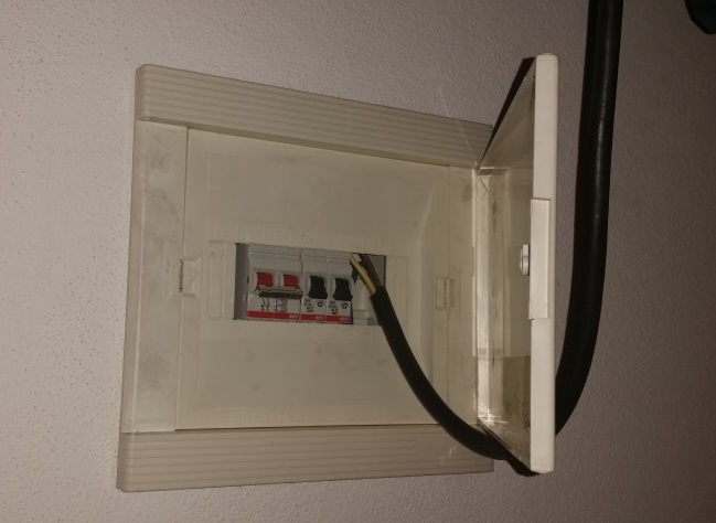

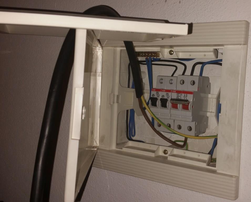

Tenho de agradecer ao construtor do meu apartamento por me ter colocado uma tomada com disjuntor de 25 A na garagem. À 12 anos nem me passaria pela cabeça vir a precisar :-).

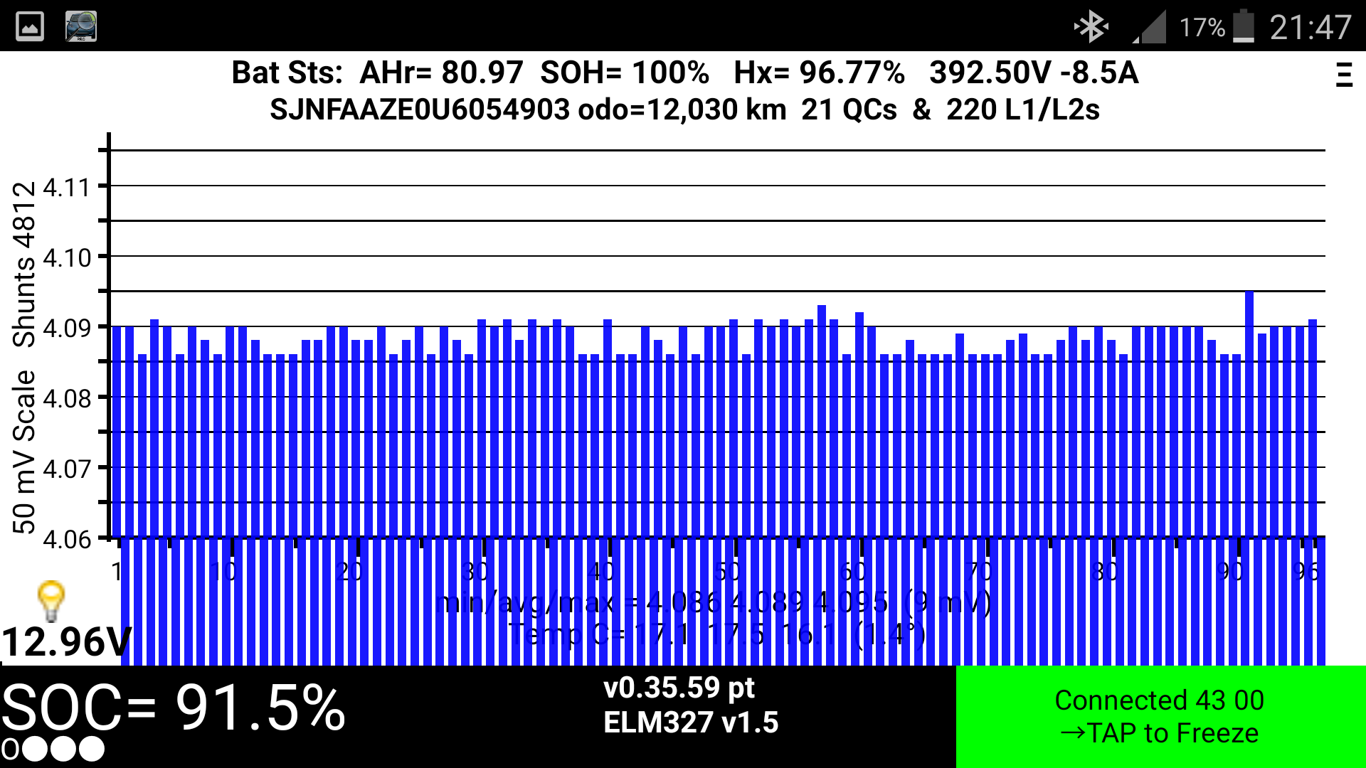

Dados da bateria neste momento:
Relativamente aos dados do leafspy, o valor do AHr vai descendo com a degradação ou é expectável que vá sofrendo oscilações?
No meu caso, no espaço de 3 semanas passou de 82.74 para 80.97, parece-me uma queda muito significativa em tão pouco tempo, sobretudo com temperaturas normais e sem descargas acentuadas.

Em relação à capacidade reportada, o caminho é para baixo :( Aqui e ali há umas recuperações (vê o meu DB recentemente) mas, inevitavelmente, tenderá para baixo. 2Ah em menos e um mês é de facto demasiado mas provavelmente estará em linha com o esperado desde novo. Tenta não sofrer demasiado com os números do LS, desfruta mas é da máquina ;)

Carregar em ambiente domestico a 20/25A é excelente! O EVSE foi muito dificil de construir?
