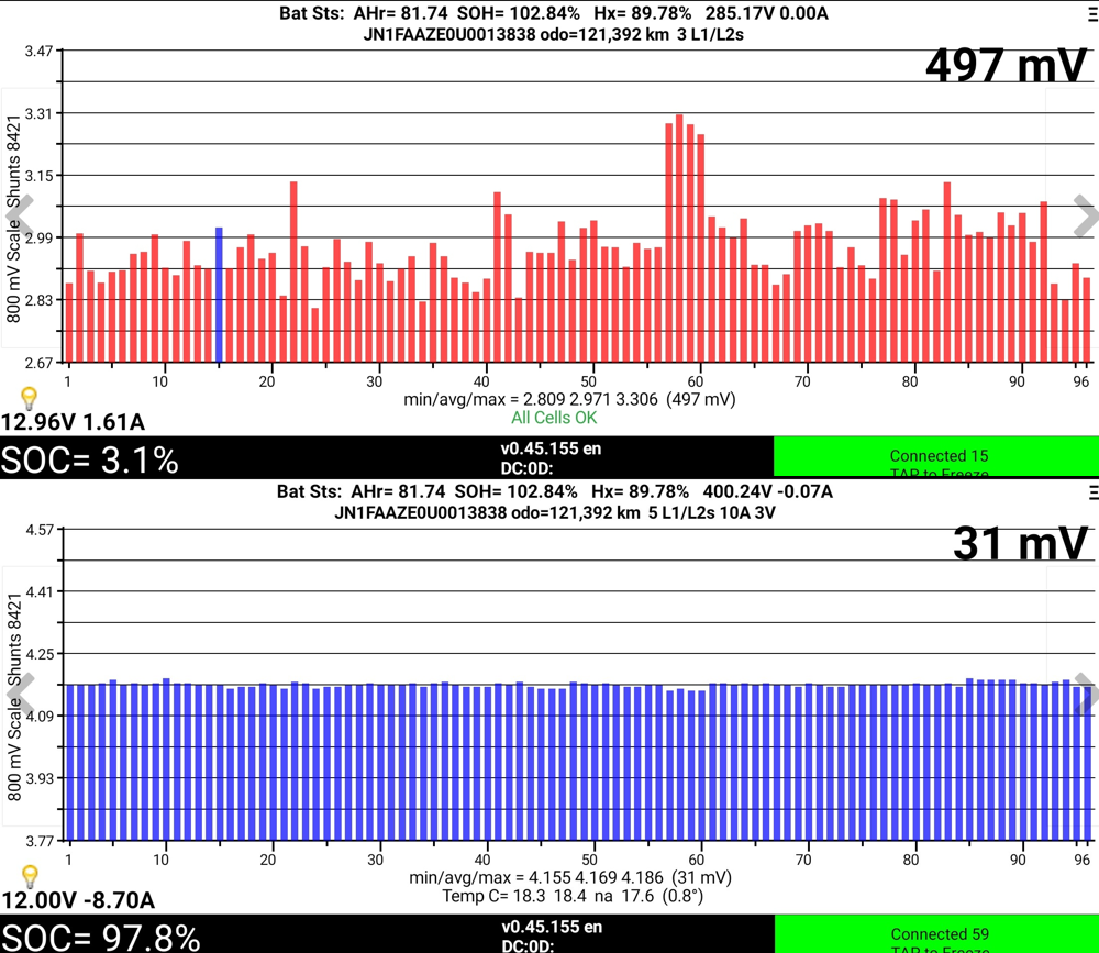

Muito bom!RJSC Escreveu: ↑12 fev 2021, 21:35Já que a Nissan não faz upgrades de bateria, tive eu que o fazer:
Arranjei uma bateria de 30kWh praticamente nova na sucata.
Comprei uma CAN Bridge da Dala's EV Repair: https://dalasevrepair.fi/can-bridges/
O chicote de adaptação , em vez de gastar mais 250€, retirei a ficha de 22 pinos do pack de 24kWh e a de 36 pinos trouxe da sucata também:
No final de um dia de trabalho, com um amigo, 3 macacos hidráulicos, 4 suportes de automóvel, um porta paletes e uns barrotes de madeira lá conseguimos trocar o pack até à meia noite.
Resultado final, melhor que novo.
- Mensagens: 117

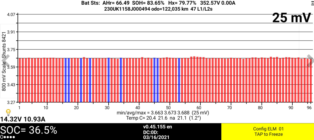

Fiz uma descarga completa, seguida de carga, para ver se o BMS estava a sobre-estimar a capacidade.
Até ver parece que não, apenas o Hx desceu, o SOH não mexeu.
Tenho 4 células ainda com mais capacidade que a média.

Viva. Contabilizaste a energia que entrou? O que indicava o leafspy com o SOC a 100%?
Obrigado
- Mensagens: 3473
Re: Diário de Bordo - RJSC
Deve estar a subestimar um pouco como é típico nas baterias de 30kWh mas tendo em conta que a bateria é de 2016, está com a degradação em linha com a do Leaf 30kWh de 2016 que vendi apesar desta bateria só ter percorrido 7000km.
Como tem sido a minha experiência com as células da Nissan, elas degradam-se bastante apenas por envelhecimento, não precisam sequer de fazer muitos ciclos de carregamento / descarregamento.
Talvez o facto de esta bateria de 30kwh estar instalada num Leaf 24kWh com o limitador 80% de carregamento ativo tenha contribuído para a queda do SOH.
Vou ter que organizar as coisas de modo a fazer um "Teste da Tomada".
Outro pormenor que me deixa intrigado é que mais uma vez, exatamente como a bateria de 30kWh de 2016 que tive no outro carro, esta continua mostrar as 12 Barras de capacidade com o com o SOH abaixo de 85%.
