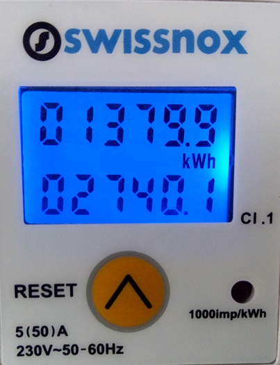

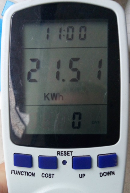

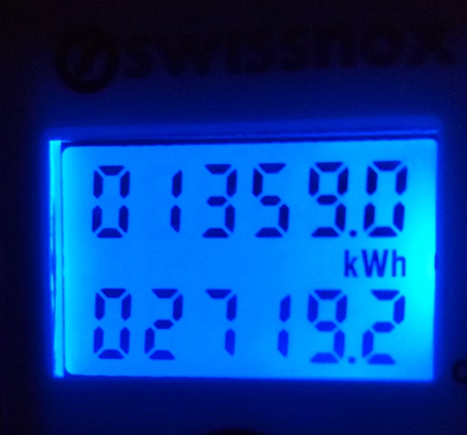

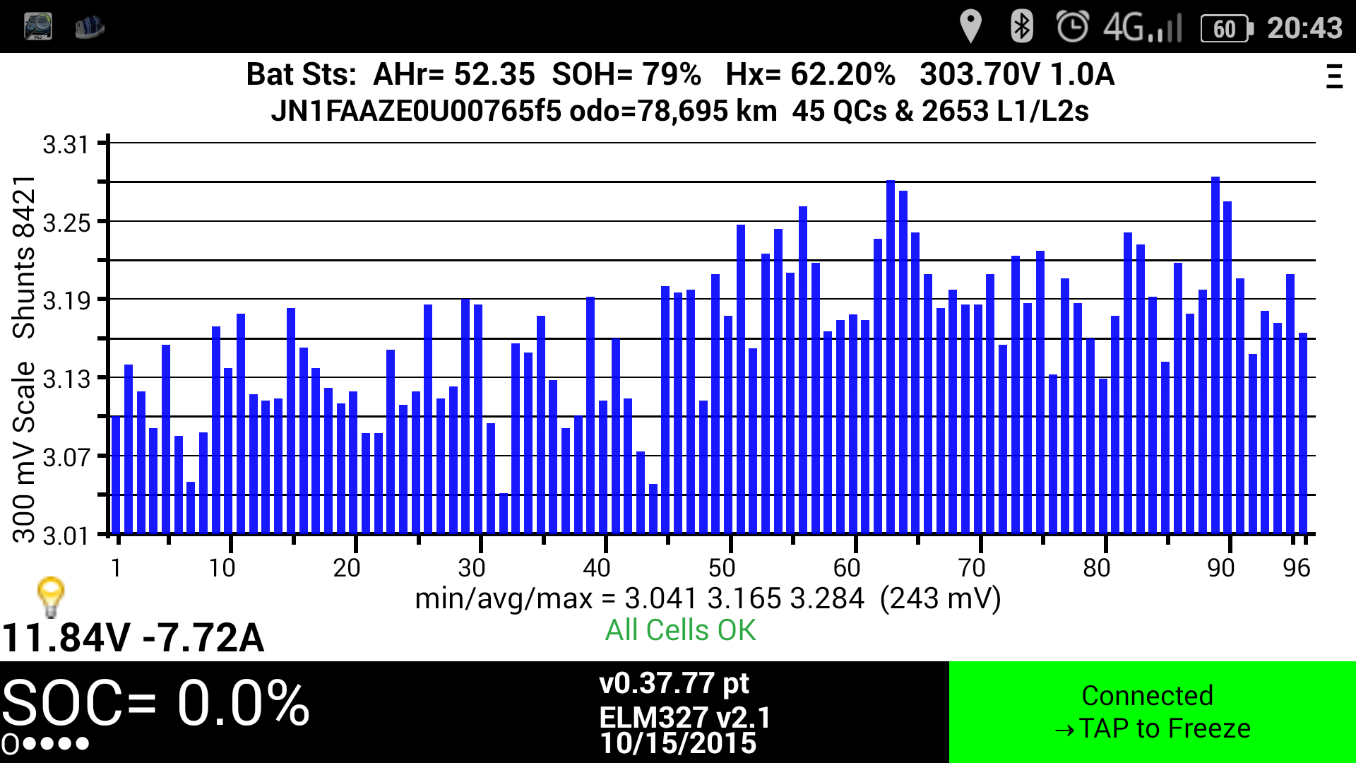

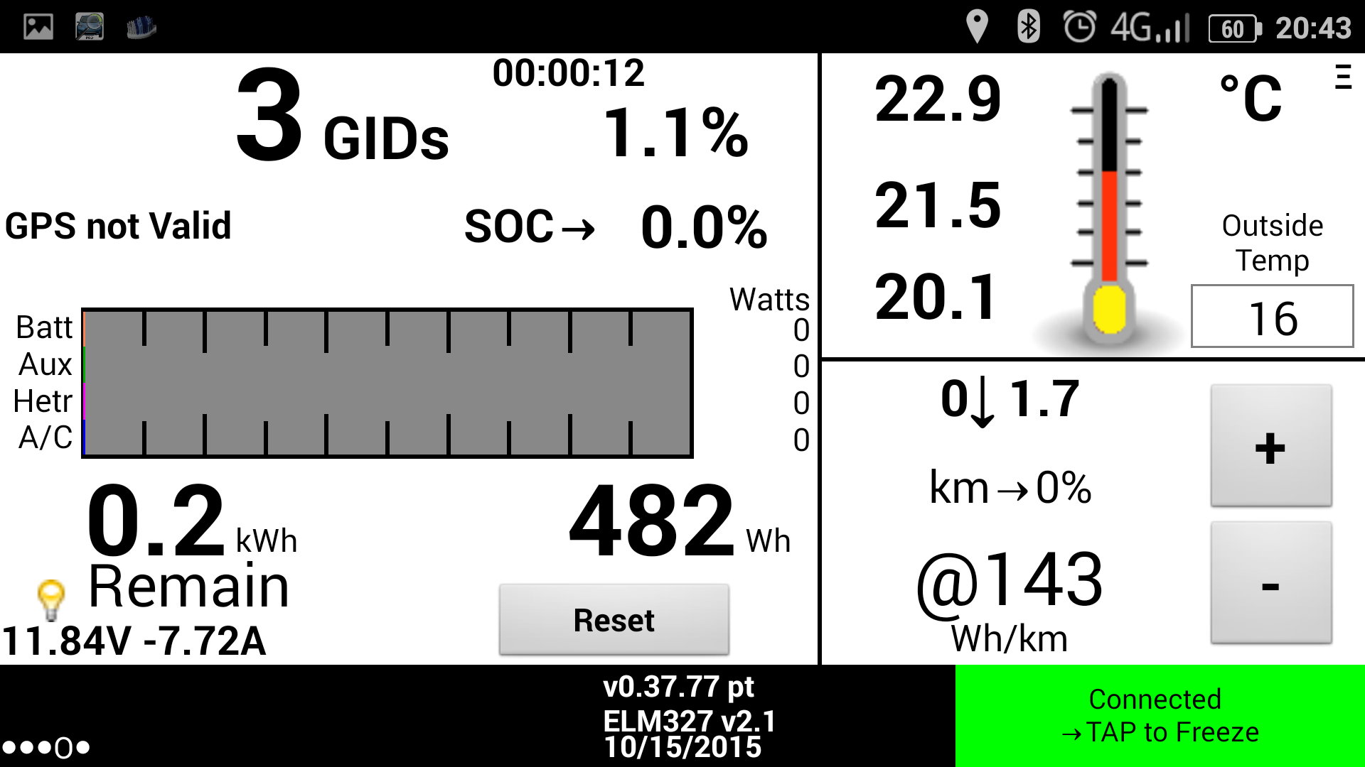

Finalmente vi pela primeira vez a tartaruga e a "luz do burro".
O que eu não sabia era que com a "luz do burro" iria deixar de ver a tartaruga e deixar de ver a limitação de potência.
Por isso deixei descarregar sempre mesmo depois da tartaruga até que ele desligou o contactor e tudo voltou a ficar normal. Desta forma, acabei por não registar para a posteridade o bichito carapaçudo e a limitação de autonomia. Também não registei a tensão da célula 32 que chegou pelo menos aos 2,9v.
Depois do contactor desligar a tensão voltou a subir um pouco e nunca mais consegui que ele voltasse a ligar. Ainda experimentei levar a bateria de 12v bem abaixo a ver se ele voltava a ligar o contactor para a carregar mas népia. Pareceu-me que depois da "luz do burro", nem a bateria de 12v volta a carregar.
Estava assim após 15m da luz do burro:
Depois deixei de noite a carregar a 16A.
Pela manhã antes de abalar de casa, este contador mostrou isto:
E este mostrou isto:
O Leaf Spy mostrava como é hábito os 215 GID's:
[img]https://upimagens.com/di/39W0/Screensho ... -26-34.png[/img]
Posto isto, qual é a degradação do pack do meu Leaf?

Boa perspectiva!marcopns Escreveu:21,5kwh são 86% de 25kwh
- VETL
- Mensagens: 4068
O outro contou 20,9. Mesmo assim, era bom era!marcopns Escreveu:21,5kwh são 86% de 25kwh
Está a escapar-me algo...
- Mensagens: 3501
O que está a escapar é que os outros testes da tomada nunca são feitos com a luz do burro...
É quando aparece a tartatuga ou quando desaparecem as barras.
- VETL
- Mensagens: 4068
Mesmo assim, a energia da tartaruga até à luz do burro é ridícula.RJSC Escreveu:O que está a escapar é que os outros testes da tomada nunca são feitos com a luz do burro...
Foi um instante o que ela durou só com a climatização.
E os 215 gid's?
- Mensagens: 1169
- Capacidade bateria: 49,5 Ah
Este carro para 78mil km está espetacular e está a reportar um SOH inferior ao que efectivamente tem
- Data de fabrico: 0-12-2014
Mais uma vez o LBC a fazer das suas e a luz do burro a trazer luz.FullElectric Escreveu:Este carro para 78mil km está espetacular e está a reportar um SOH inferior ao que efectivamente tem
