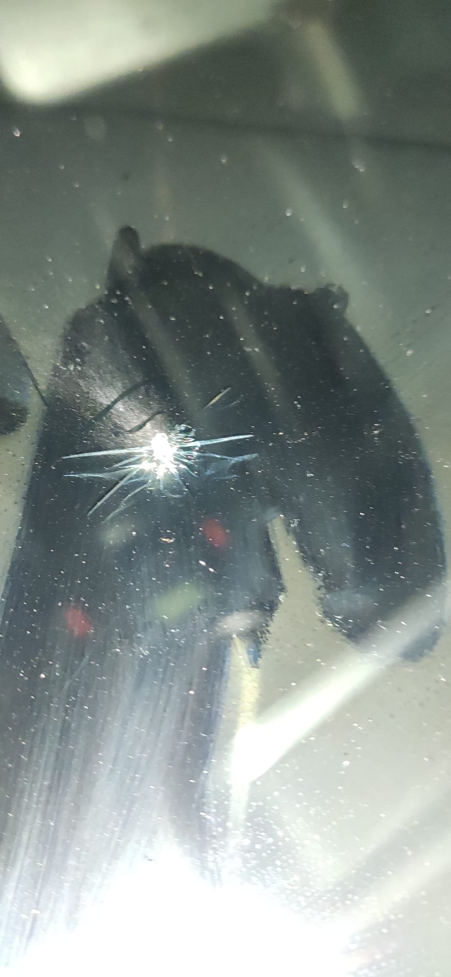

Entretanto. na última viagem apanhei um OnVNI - objeto não voador não identificado... só o ouvi:
Vamos lá ver como vai ficar a reparação... por falar nisso, tenho que marcar! Talvez Carglass, a ver se ainda aproveito a campanha da lanterna! :lol:

Mudança de vidro agendada na CarGl@ss... duas horas de agendamento! :shock:

- Vidro da frente mud... reparado. Afinal não era assim tão grave e para não estar lá duas horas, fizeram a reparação. Como é do lado do passageiro, fica para já com reparação. Caso não fique satisfeito, há-de vir alguma outra pedrada! :naughty:

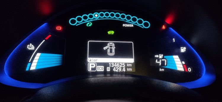

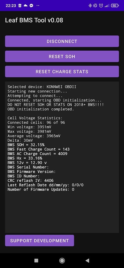

Dos 20kms de estimativa, passou para os 47!!! :shifty:

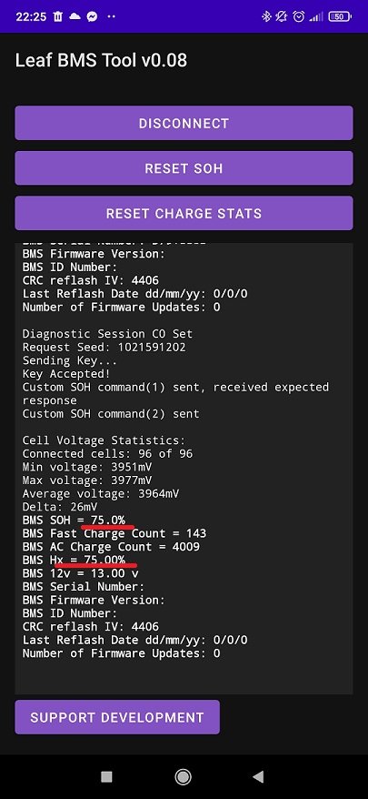

Tenho as células entre os 3.951v e os 3.976v (SOC 44.6%). Amanhã a ver se consigo ter um tempo para testar no terreno... tenho que tomar um calmante a ver se durmo! :lol:
Reset a 75
Leitura de dados

Re: Diário de bordo - 2Rs
Mensagem por BrunoAlves » 14 dez 2024, 00:11
Não conhecia essa aplicação. Que diabos é isso?
Esses 75% parecem-me muito redondos, no fundo fará um reset ao BMS e depois ele irá reaprender a capacidade real.
renateves
Mensagens: 407
Registado: 05 mar 2014, 10:17
Data de fabrico: 01 jun 2012
Capacidade bateria: 29.9 Ah
Mensagem por renateves » 14 dez 2024, 00:38
O valor dos 75% foi introduzido por mim. A aplicação é muito recente (2 dias)

Mensagens: 3689
Mensagem por Nonnus » 14 dez 2024, 07:51
Oh já não tenho leaf. :(
Essa aplicação é um pau de dois bicos. Para casos destes é interessante, para quem quiser martelar o carro...
Essa aplicação é dele com base na descodificação do bms descoberto por ele?
Como já não tenho leaf, já não me debruço sobre o assunto, mas apareceu-me alguns vídeos e artigos recomendados com a informação que o bms tinha sido descodificado.

Mensagem por renateves » 14 dez 2024, 10:13
A aplicação está a ser desenvolvida por um grupo na qual o Dala participa. Têm comprado alguns bms e pedido fotos de quem pode ter acesso a bms (mais concretamente da eeprom).
Já existe uma aplicação Windows designada por Evutil, que é usada pelos chineses e russos (criada por eles pelo que percebi) para os upgrades dos packs. A nossa "amiga" dos packs tem um vídeo sobre isso.

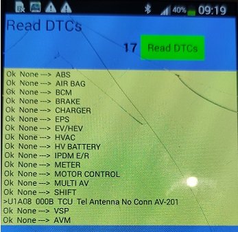

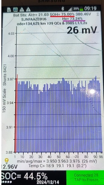

Depois da novidade de ontem, eis que agora à pouco fui ver o estado no LSpy:
LSpy apos reset BMS
E depois lembrei-me... será que dá!? :roll: Deixa cá experimentar o reset dos DTCs... e MAGIA aconteceu! :lol:
Reset aos DTCs
WTF... estou :shock:
Vamos lá ver se não transformei a sucata (como é chamado pela minha mulher) num carro digno do nome! :lol:
