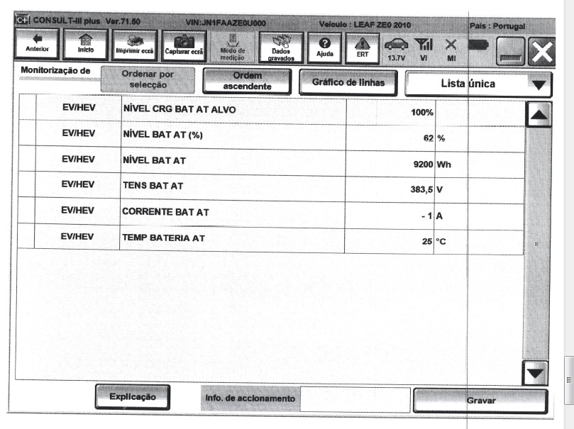

Fiz na passada sexta-feira na Nissan de Sintra a revisão dos 5 anos.
Apesar de ter atingido as 8 barras, a bateria passou com distinção, com 5 estrelas em tudo!
Pedi o teste à bateria (18€+IVA) e tenho o relatório do Consult III.
Como veem, nada de anormal.. e nada de especial.
