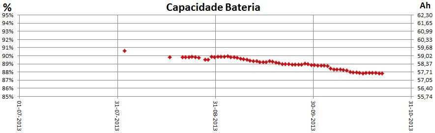

Continuo com o log LeafSpy ligado e vou tirando os mínimos diários da capacidade da bateria.
É este o panorama:

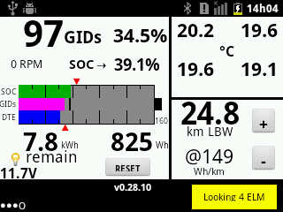

Aqui o screenshot sem o gps ligado com as rpm:

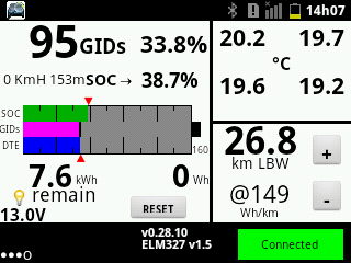

E o screenshot com o gps ligado mostrando a velocidade e a altitude em Km/h e metros respectivamente:

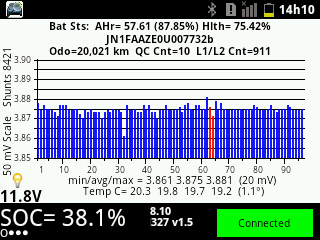

Com o decorrer do tempo, também já deu para perceber que o meu pack terá um "patinho feio" - o módulo 32:
Ainda não tive necessidade de fazer grandes descargas mas, quando se proporcionar uma descarga mais profunda, vou verificar se o gajo é mesmo o "patinho feio".
Pelo menos nos carregamentos a 100% e nas verificações do dia-a-dia, este é o que se destaca sempre com a tensão mais baixa.

Pela experiência que tenho no meu, a diferença da 32 para as outras vai ser cada vez maior, à medida que desce o SoC. No meu quando a mais fraquinha atinge 2,75 V o carro para. No entanto, se o deixar estar parado algum tempo ela equilibra qualquer coisa e já dá para fazer mais umas dezenas de metros. Eu arrisco "all in" como a tua limitante é a 32, sendo que no teu ela é claramente dominadora sobre as outras. No meu a 73 é acompanhada muito de perto por outras e substitui-la não traria quase benefício nenhum.
