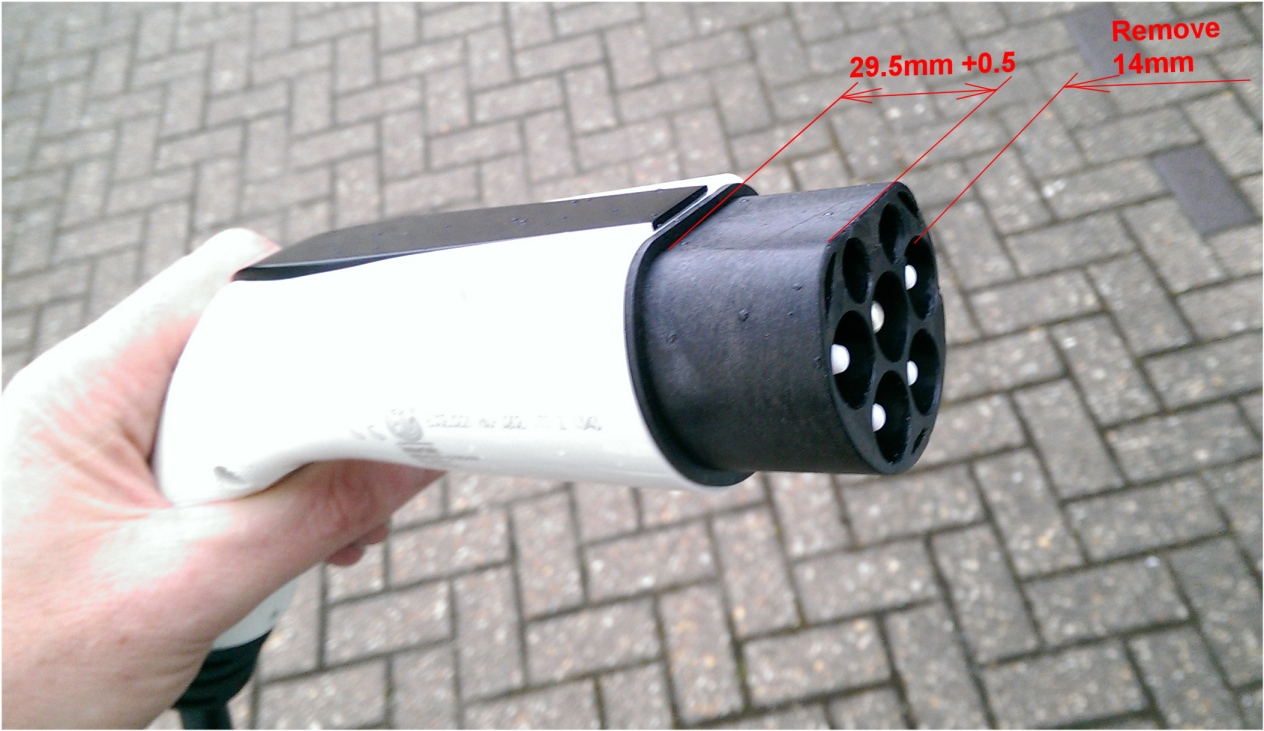

Quem não quiser gastar dinheiro, tiver confiança nas suas skills DIY e estiver disposto a ter um cabo em que a mennekes não tranca no posto, pode modificar o seu cabo tipo2-tipo1:sparrow Escreveu:120£ é carote!
essas fichas são caras! ainda não apareceram chineses a vender as fichas baratas!
por acaso foi má opção da construtora dos PCRs... quase toda a gente anda com um mennekes no carro... por isso se no AC tivesse ficha em vez de cabo serviria toda a gente!
"The modification to the Type 1 plug consists of the removal of 14mm from the end of the plug which allows it to properly mate with the female Type 2 plug or a Type 2 socket. Note: This modification also renders the Type 2 plug un-lockable in a locking EVSE socket."
