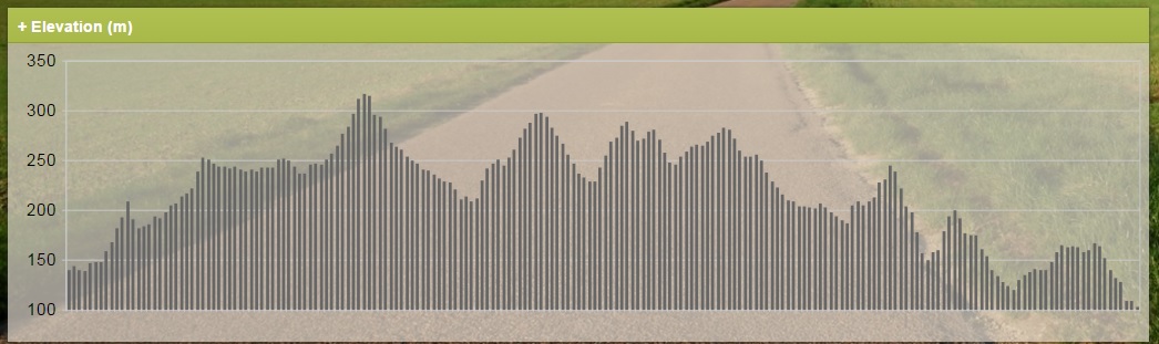

O meu percurso casa-emprego é o que está em anexo.
Faço os ~36Km em cerca de 1hora.... em velocidades que raramente passam dos 70/80Km/h.
Ou seja, em modo descontraído e raramente a passar da 2ª bola (só nas subidas é que uso mais que 2 bolas).
Mas esta observação também acontece em outros circuitos que faça...
