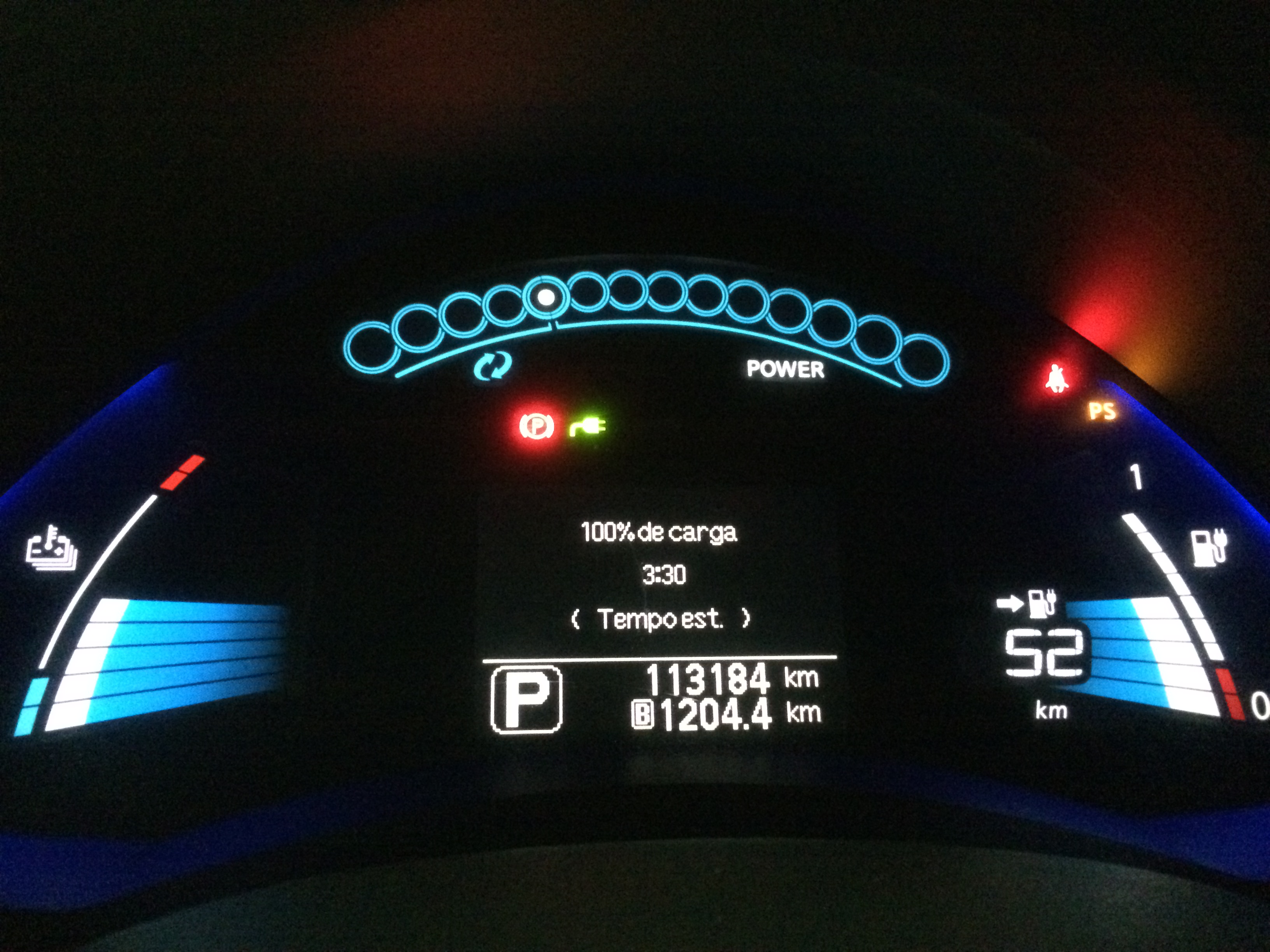

Como esperado. Curiosamente aconteceu durante os festejos do campeonato da Europa.
FullElectric
Mensagens: 1169
Registado: 29 jan 2014, 19:39
Data de fabrico: 01 abr 2011
Capacidade bateria: 49,5 Ah
Re: DIÁRIO DE BORDO - mjr
Mensagem por FullElectric » 12 jul 2016, 23:23
Acabaste de perder os 3 :lol: segmentos
