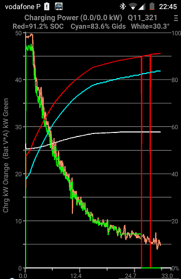

Eis o Leaf na sua primeira CR em terras lusas (e 11ª segundo o LS) O LS disse isto: O que obviamente quer dizer que passei a maior parte do tempo a carregar "trocos"

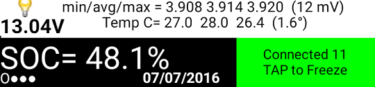

Os 30min terminaram assim: Quentinho, quentinho... A 6ª barra não estava lá quando começou mas apareceu para ficar para o resto do dia

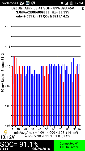

Assim sendo fui à vida, iniciar a viagem com 11 barras de carga, 94% no painel e os ditos 91,1% SOC. Fiz 126km e cheguei a casa logo a seguir (~~3km) ao aviso de bateria fraca, com direito a uma paragem para eu encher a barriga

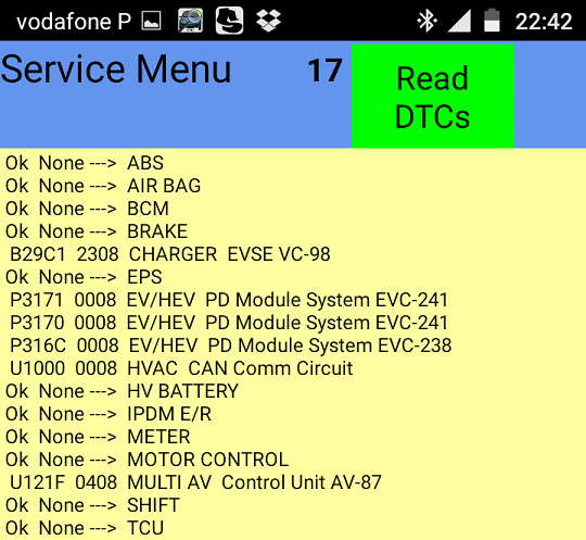

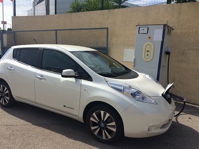

Fui ver o jogo a Coimbra e aproveitei para fazer nova visita ao posto MobiE junto ao Dolce Vita (parece que mudou de nome) e voltei a ter dificuldades em carregar: o led do posto fica a piscar, os leds do carro piscam como se estivesse a carregar mas não carrega nada. Desta vez não foi o temporizador de certeza. "Devo estar a fazer alguma coisa mal", pensei eu.
Já não tenho assim tanta certeza... Consegui finalmente que o carregamento iniciasse, fui ver o jogo tranquilamente, voltei ao carro e parei o carregamento. Tinha uma luzinha amarela com muito mau aspecto
Liguei o LS para ver os DTCs e aparecia isto (que não faço ideia do que seja
Entretanto fui buscar a família e quando voltei a ligar o carro já não tinha luzinha amarela (não confirmei se os erros desapareceram com o LS mas assumo que sim). Ou seja, ou estou a fazer alguma coisa mal a colocar o carro à carga, ou o posto não gosta do meu carro e precisa de insistência

Já me aconteceu algumas vezes esses erros nos postos mobie. Aparenta estar a carregar, mas não carrega. Depois dá erro e aparece essa luz amarela, daí a dupla importância do leafspy, verificar se efectivamente está a carregar e para limpar os dtc's. Por norma tentando novamente o carro carrega normalmente.

Também já me aconteceu esse erro por duas vezes. Basta desligar e ligar o carro, fica normal. Parabéns pelos vários marcos alcançados
