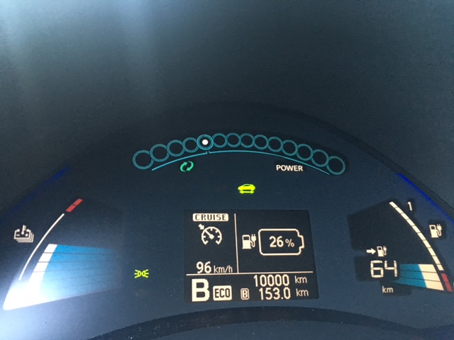

Fica o registo do dia, em menos de 3 meses.
Tenho q marcar na Nissan a 1ª troca de óleo intermédia?
- Anexos
- IMG_4643.JPG (83.59 KiB) Visto 7513 vezes

Poupança estimada em gasóleo, 546€
Poluição Zero!
Poluição Zero!

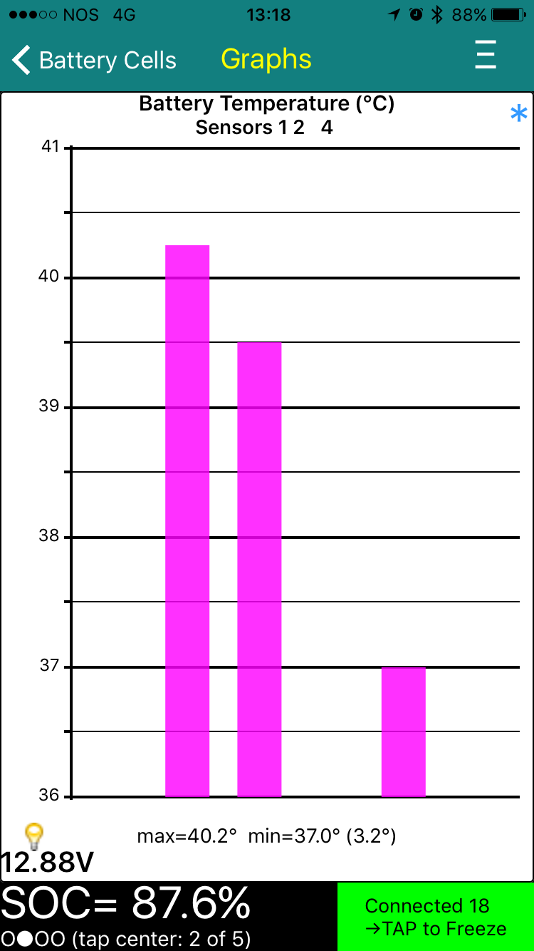

Ontem o rapaz aqueceu as orelhas.
Tem andado nas 6 barras de temperatura, após carga rápida chegou às 8!
Às 18h, mesmo estando na rua, já tinha regressado ao seu normal!

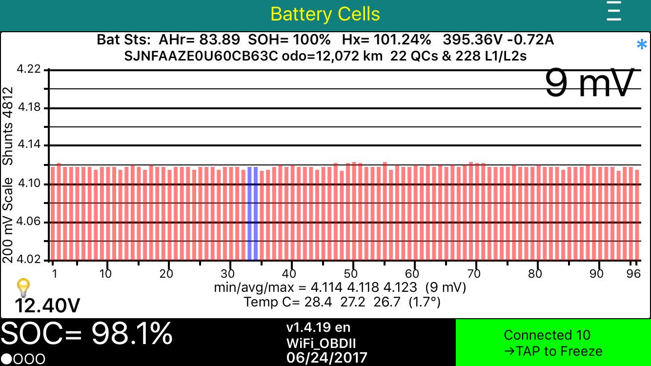

Fica então a atualização, após carga normal em casa durante a noite, a 100%, hoje, que faz 3meses que abraçamos esta aventura eletrizante
101 de HX? Esse já é o de 40kWh
Está no ponto! Boa continuação.
