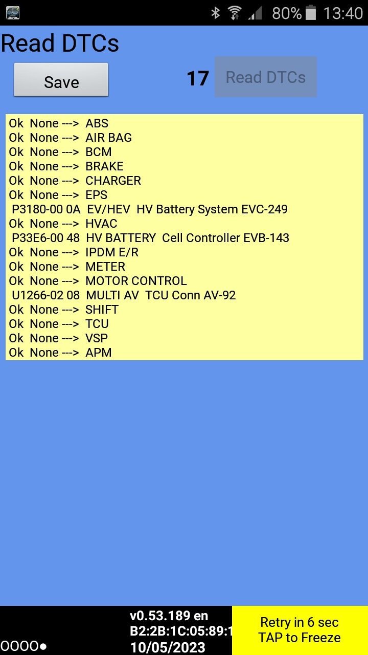

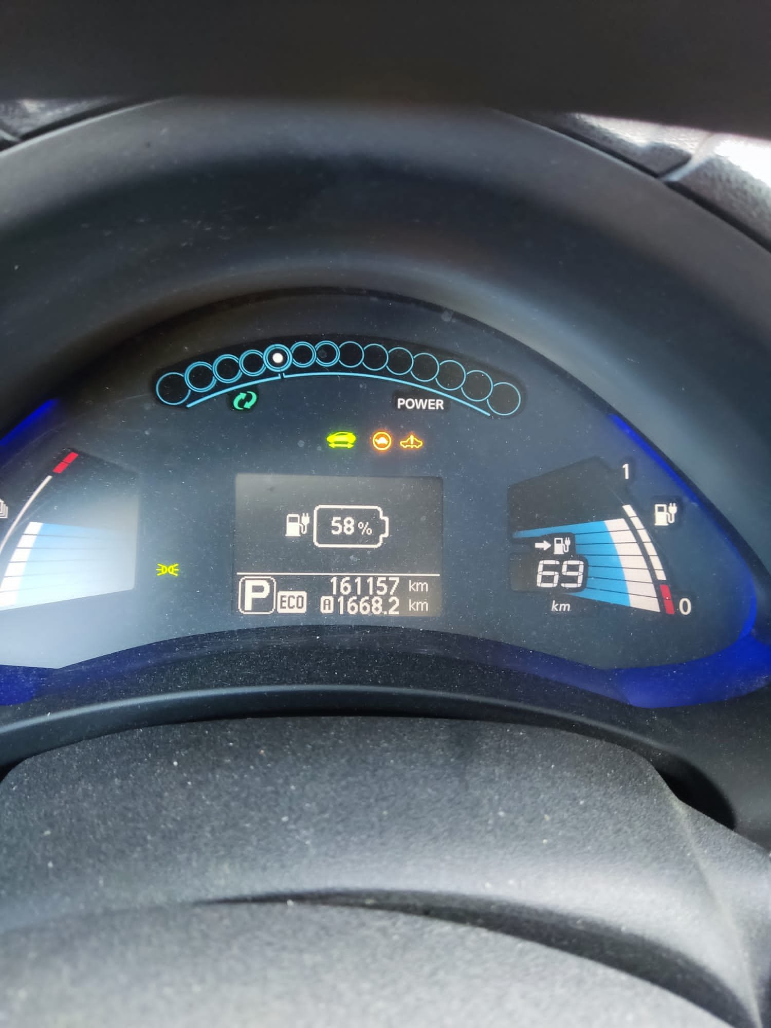

Mensagem por Nonnus » 05 out 2023, 14:07
Esta a começar a ficar complicado.
O carro agora faz a viagem de ida de 22km e quando é para fazer a viagem de regresso tem a tartaruga acesa e o aviso de limitação de potência do motor. Acontece com 58% e já aconteceu com 68% de bateria se bem que este valor é muito volátil porque não corresponde a realidade.
Numa das vezes que tinha a tartaruga acesa a célula mas baixa estava com 3.6V e a mais alta com 3.8V
Hoje ao ligar o carro o símbolo de problemas na bateria de tracção esta aceso e tenho vários erros relacionados com as células no Leaf SPy.
