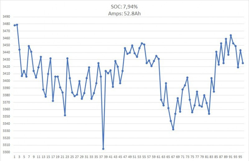

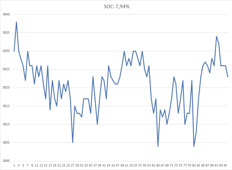

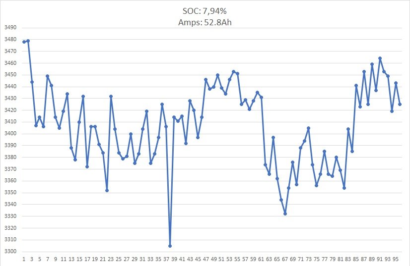

Mensagem por renateves » 26 ago 2024, 22:20
Segue então o gráfico com um dos SOCs mais baixos e com a voltagem mínimo a menor:
SOC 7.944
Legenda: SOC a 8% e a debitar 52Ah da bateria
Logo no momento a seguir no log:
SOC 7.943
GraficoCelulas SOC8v2.jpg (49.26 KiB) Visto 7721 vezes
Legenda: SOC a 8% e a debitar 2Ah da bateria

Se esses 3.8V forem reais existe muita energia nesse pack, tens de arranjar maneira de gastar energia toda até aparecer a tartaruga e depois carregar a 100%, isto é a solução caseira. Ou então levar o carro a Nissan para eles tentarem perceber esse comportamento.
As células tem pouca diferença de tensão entre elas e a tensão mostrada até agora é alta. O meu carro chegou a ter esse comportamento só que eu forcei o aparecimento da tartaruga depois fiz um carregamento a 100% e começou a bater mais certo.
Concordo com o civic, esse BMS esta marado porque provavelmente toda a vida do carro fez ciclos de descarga/carga muito pequenos e o BMS não sabe quanta energia tem o pack.
Começo a desconfiar que o problema desse carro não é degradação, ou pelo menos uma degradação tão acentuada como a mostrada. Ou então está-nos a escapar qualquer coisa. :think:
