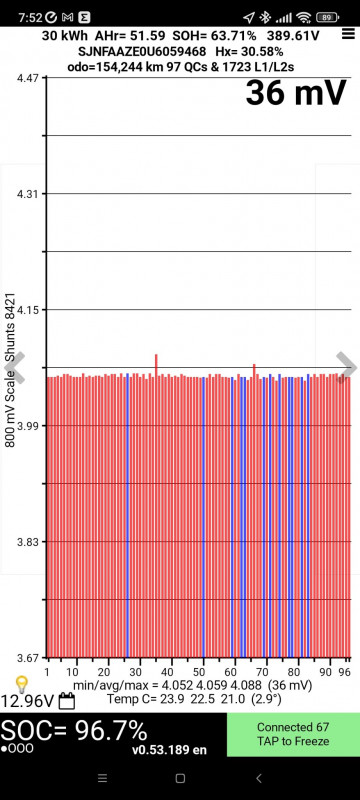

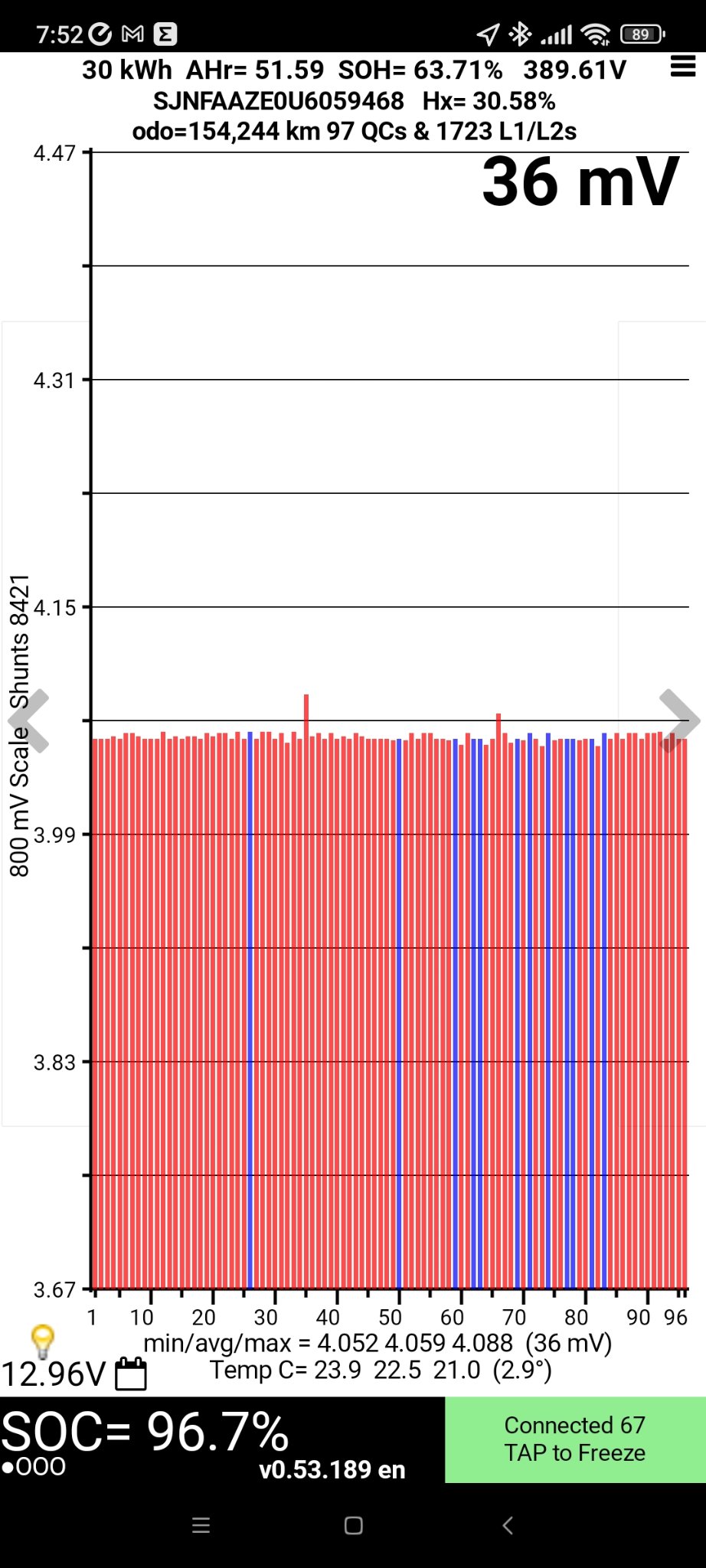

É um sentimento estranho quando o carro perde a primeira e a segunda barra, quando perde a terceira só queremos que perca a quarta. Ainda mais no meu caso que os 160000 km estavam já muito próximos.
Hoje o carro foi a Nissan para abrir o processo de pedido de substituição. Mais um batalhão de testes e fotografias e um carregamento rápido que fez com que ficasse assim.
Agora é aguardar a resposta da Nissan...
