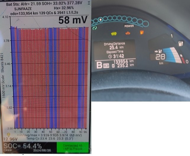

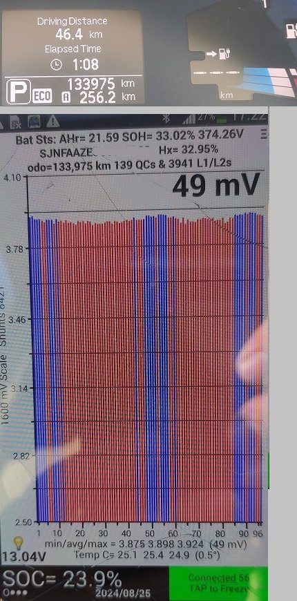

Entretanto ficou à carga, para aproveitar o fotovoltaico... pronto para o teste de autonomia, siga com 51 kms de autonomia, em modo B e eco ligado... e desligado o alarme da bateria fraca (que entretanto descobri onde se desligava). Foi trajeto de nacional com um pouco de AE, sempre a acompanhar o transito. A quase a meio:
Acabei o teste ainda longe do pretendido mas o meu SOC estava a dar avisos de fome :lol:
Terminou assim:
Antes disto, já tinha dado alerta de "---" com quase 28% e as baterias entre 3.868v e os 3.912v (carro encostado para conseguir registar),com 43 kms percorridos.

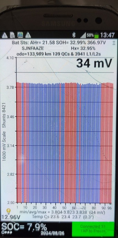

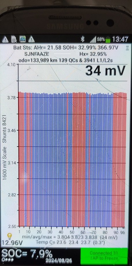

Foi que fiz agora a "correr"... AC ligado e dar ao acelerador pelas poucas subidas que aqui tenho. Resultado: 8% SOC e nada de tartaruga!! As células acabam neste estado:
Nem sei o que dizer mais... mas isto está com muito buffer!
