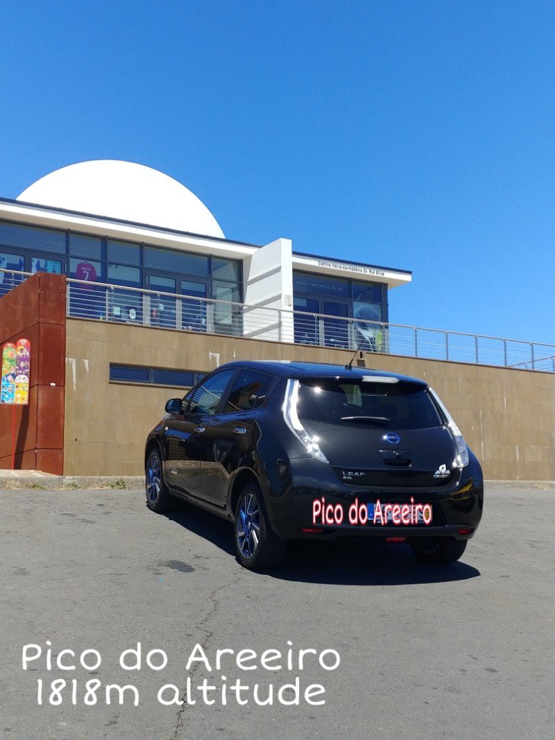

Viva.
A caminho dos 5 meses com o meu leaf 24kwh, já percorri pelas estradas da Ilha da Madeira quase quase 11 mil kms. Não me tenho coibido de ir a qualquer lado, mas claro que dada a orografia é necessário por vezes planear bem a viagem e gerir a autonomia da melhor forma possível. Deixo algumas imagens do carro e da Ilha.
