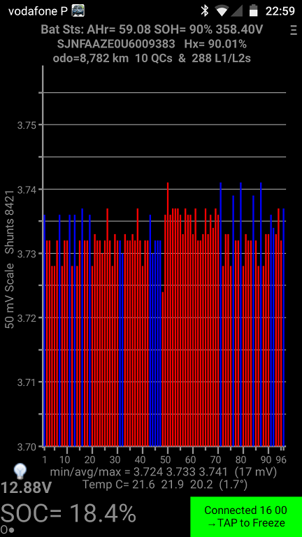

Hoje foi dia de combater o "range anxiety" mais um bocadinho. As % baixas de bateria são só uma cena psicológica :mrgreen:
Cheguei a casa assim. A autonomia estimada no GOM era de 16km
O LS dizia isto
A tensão das células ainda me parece bastante alta, não devia haver mais bateria e autonomia disponível?
