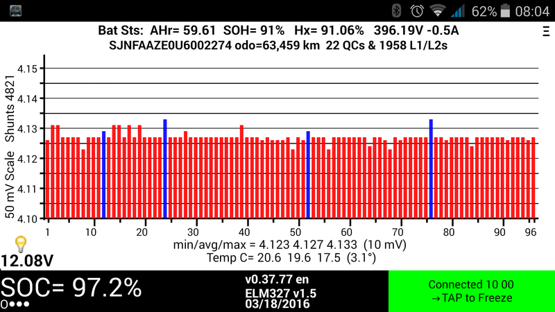

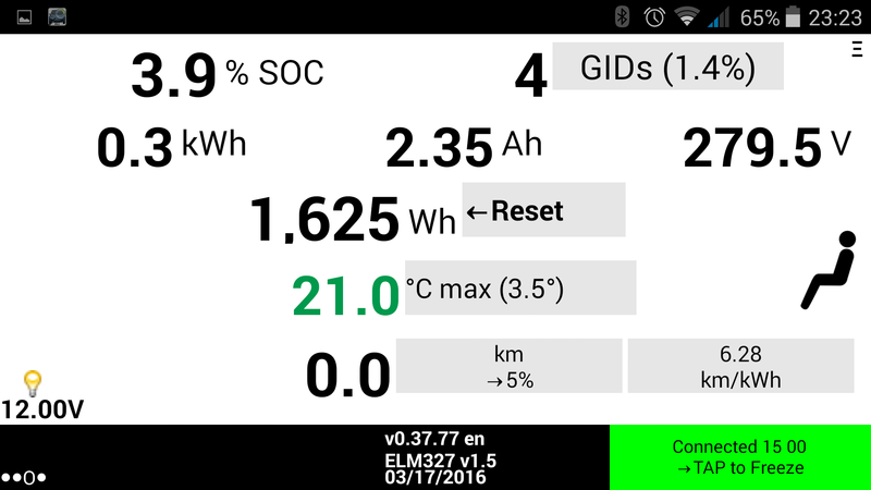

Bem, ontem foi dia de descarga profunda.
Decidi ir ao novo shopping de Braga e como não consegui carregar lá (Ainda não há posto) tive que voltar para casa nas calmas, chegou nas lonas e aproveitei para descarregar ate parar.
Vi qua a tartaruga apareceu quando a celula 16 atingiu os 2,75V, mas não consegui perceber qual a voltagem que faz parar o carro. Pensei que seria quando a Vmédia atingisse os 3,00V, mas passou disso. Alguém sabe qual é a condição?
A Célula 16 é o meu calcanhar de aquiles, ultimamente é sempre essa a que tem a Voltagem mais baixa.
Adormeceu assim:

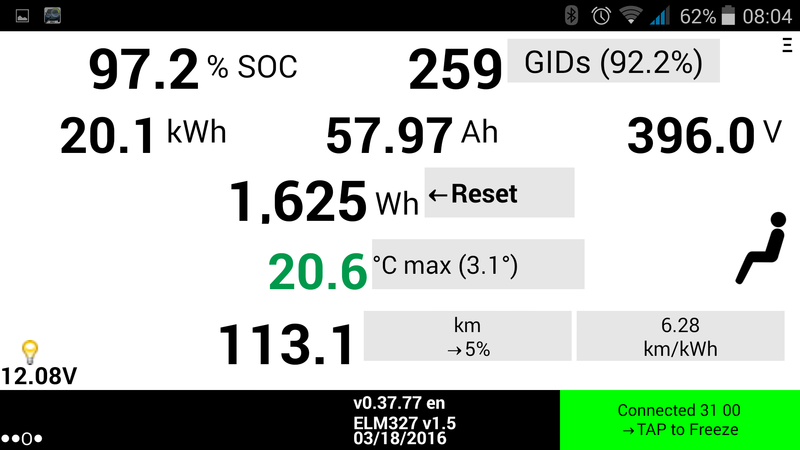

Acordou assim:

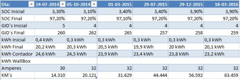

Comparativo de descargas profundas:

Parabéns pela forma metódica como vais colhendo info da tua bateria mrr!
E parece-me bem, olhando ao uso! Qual é a idade da bateria?

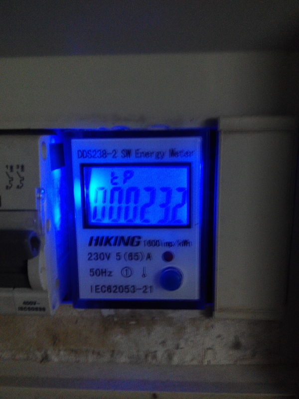

Só sei que este carro apresenta menos 2 gids, carrega menos 1kw e continua com a mesma capacidade de bateria: 20.1kwh

Esse pack vai durar até aos 300k, quase não se nota degradação. Com esses km já o meu carregava menos de 21kW.h da tomada.
O SOH reportado ainda está abaixo do real...

Esqueci-me deste pormenor, tempo de carga 4:56min de 0-100% a 32A

Boa referência para quem tem o carro na mesma altura. Obrigado pela partilha.
