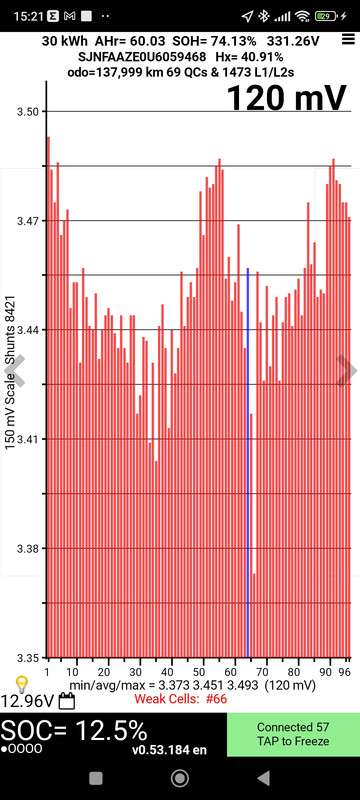

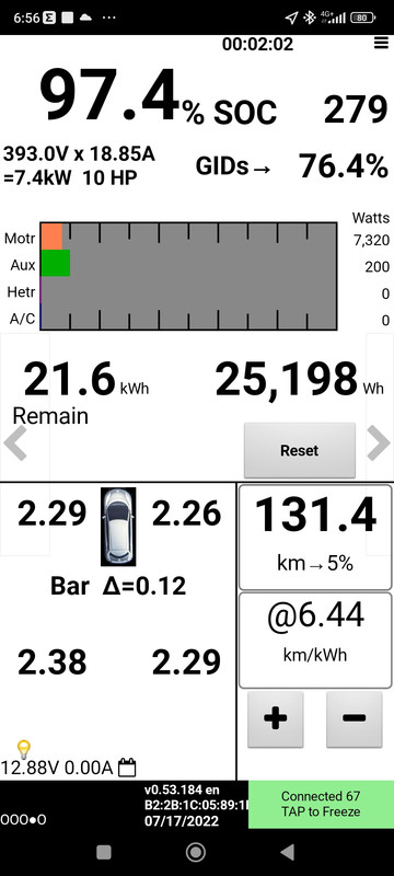

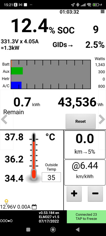

Mensagem por Nonnus » 17 jul 2022, 17:50
Coincidência, um ano depois do meu carro ter feito o update fiz a mesma viagem. Vamos comparar.
Viagem anterior pode ser consultada aqui: viewtopic.php?f=56&t=6945&start=280#p142740
ImagemImagem
Na ida:
ImagemImagem
Interessante, maior velocidade média, mas menor consumo em comparação com a viagem anterior. :think:
Na volta:
ImagemImagem
A mesma coisa, maior velocidade média, menor consumo em comparação com a viagem anterior. :think:
Como é era de prever a energia remanescente a chegada é muito menor apesar das melhores médias. Neste momento o carro apresenta um SOH de 73.93% e na anterior viagem apresentava 82.15%, se bem que há aqui uma diferença de cerca de 15.3km a mais devido a obras numa das estradas que me obrigou a fazer um desvio.

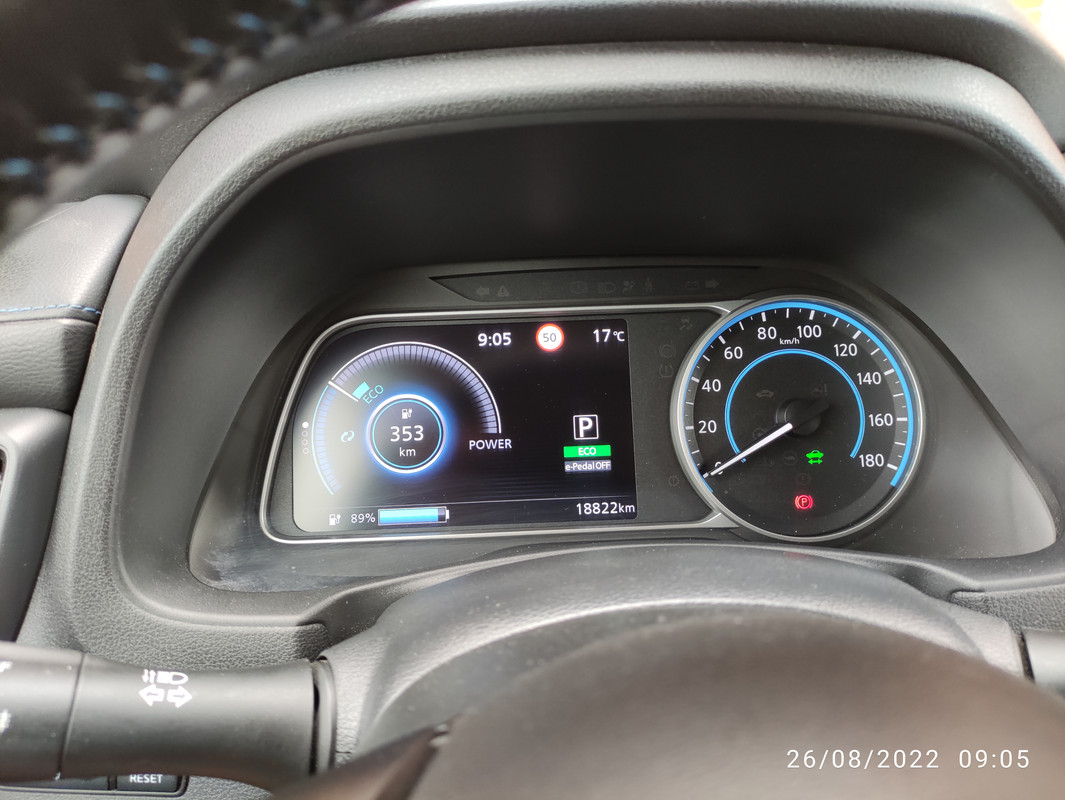

Mensagem por Nonnus » 26 ago 2022, 11:24
Mensagens: 1964
Re: Diario de bordo Leaf 30kWh - Nonnus
Mensagem por cfvp » 26 ago 2022, 12:50
Podes explicar a foto?
Só pode ser um de 62kWh.
Mensagem por BrunoAlves » 26 ago 2022, 13:27
Trocaste? Com esses km no GOM ou é 62kWh ou tiraste essa foto depois de descer a Estrela :mrgreen:
