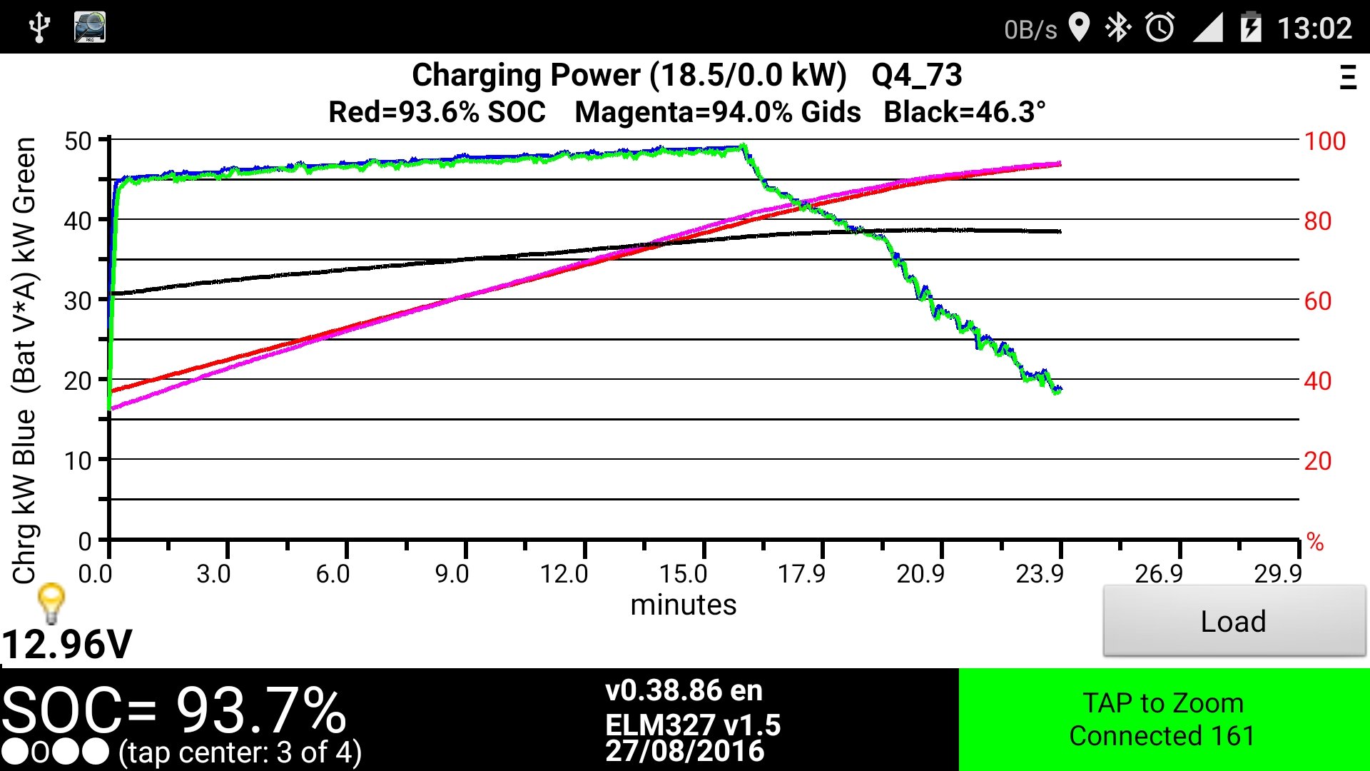

Achas que em tantos anos (4 anos) andar de Leaf não conheço o carro que tenho?pemifer Escreveu: ↑02 nov 2021, 23:23Não percebi muito bem do que te queixas em relação aos carregamentos rápidos.
Alguma vez fizeste a curva de carregamento rápido?
No meu Nissan Leaf 24 era assim:
Como podes ver, começava nos 46kW, até subia aos 49kw e a partir de 40% era sempre a descer.
Como podes ver, nos 80%, está abaixo de 10kW (por isso é que não compensa carregar rápido acima de 80%).
A curva de carregamento do teu carro, ou do Nissan Leaf 30 em geral, é muito diferente da do Nissan Leaf 24?

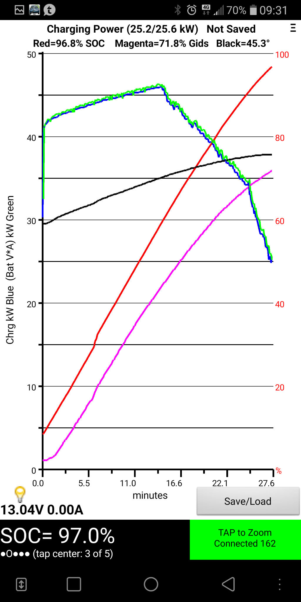

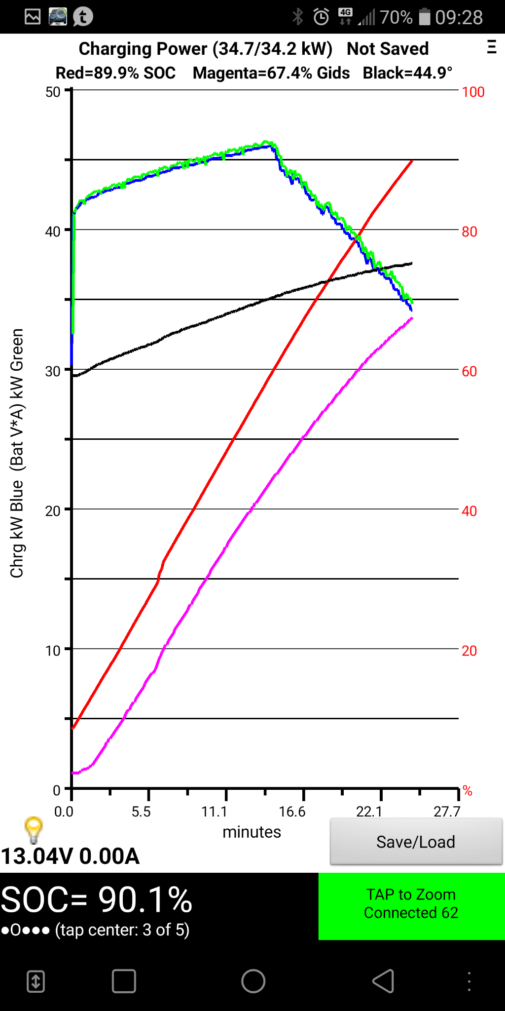

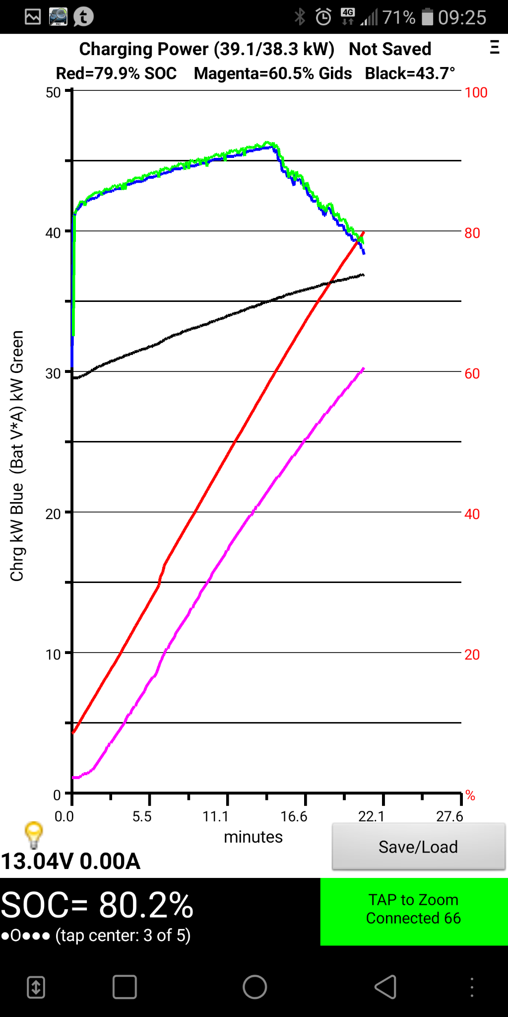

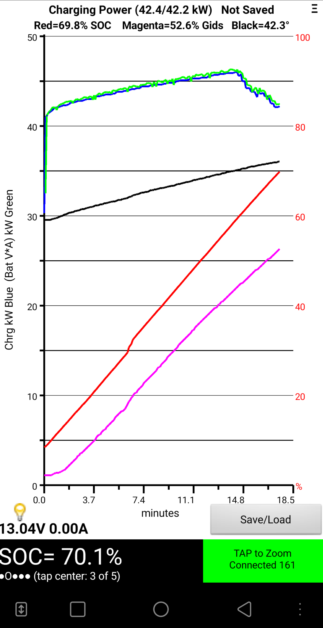

Foi escrito aqui inúmeras vezes que o Leaf de 30 carregava como poucos, chegando a carregar na casa dos 40 e muitos com SOCs acima dos 80%. Eu ontem andei a ver se encontrava algum print do meu Leaf a carregar a 45kW com um SOC acima dos 90% mas não encontrei, mas lembro-me de ver.
Não sei como são os de 24kWh a carregar, mas o de 30 não era como o teu de 24.
Vê aqui numa viagem ida e volta a Coimbra no mesmo dia: viewtopic.php?f=56&t=6945&start=110
Faz lá as médias e vê lá se tem alguma coisa a ver com esta viagem que acabei de relatar. Todas as curvas de carregamento são superiores a 40kW.

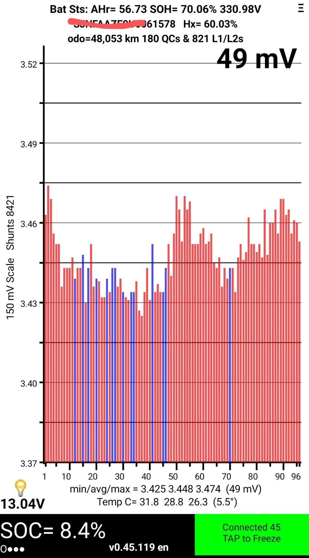

Para verificar isso levianamente, penso que podemos ver a tensão das células no LeafSpy durante o carregamento. E corrijam-me se estiver equivocado: Se durante o carregamento DC houver limitação de potência por parte do carregador (SOC < 75 ou 80%) e a célula com tensão mais alta estiver no limite máximo, há de facto RI real a impedir mais potência. Se houver essa limitação e a célula com tensão mais elevada estiver longe do limite, a RI que ele pensa que tem é fantasiosa.

É pá: Olhem durante a carga rápida para a tensão da célula mais elevada.
Quando começar a "cortar", verifiquem se a célula com maior tensão está no limite ou longe desse limite.
Se estiver longe no limite, será um "corte" antecipado induzido pelo novo firmware do carro.
Se estiver no limite, não há nenhuma limitação propositada com o novo firmware. É a saúde dessa célula que não deixa entrar mais potência.
