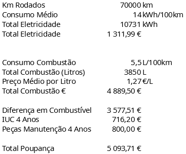

70000Km rodados ao meu serviço (87000km no total)
Contas de merceeiro:
Qualquer dia já dá para pagar uma bateria nova.
A atual vai com 78% de capacidade (10 barras).

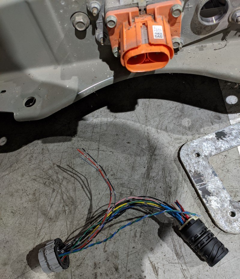

Já que a Nissan não faz upgrades de bateria, tive eu que o fazer:
:arrow: Arranjei uma bateria de 30kWh praticamente nova na sucata.
:arrow: Comprei uma CAN Bridge da Dala's EV Repair: https://dalasevrepair.fi/can-bridges/
:arrow: O chicote de adaptação , em vez de gastar mais 250€, retirei a ficha de 22 pinos do pack de 24kWh e a de 36 pinos trouxe da sucata também:
No final de um dia de trabalho, com um amigo, 3 macacos hidráulicos, 4 suportes de automóvel, um porta paletes e uns barrotes de madeira lá conseguimos trocar o pack até à meia noite.
Resultado final, melhor que novo.

Fotos não tirei nada além do adaptador feito com o conector da bateria velha. Lembrei-me de fotografar o adaptador com componentes reutilizados porque foi algo que não vi documentado na internet até ao momento.

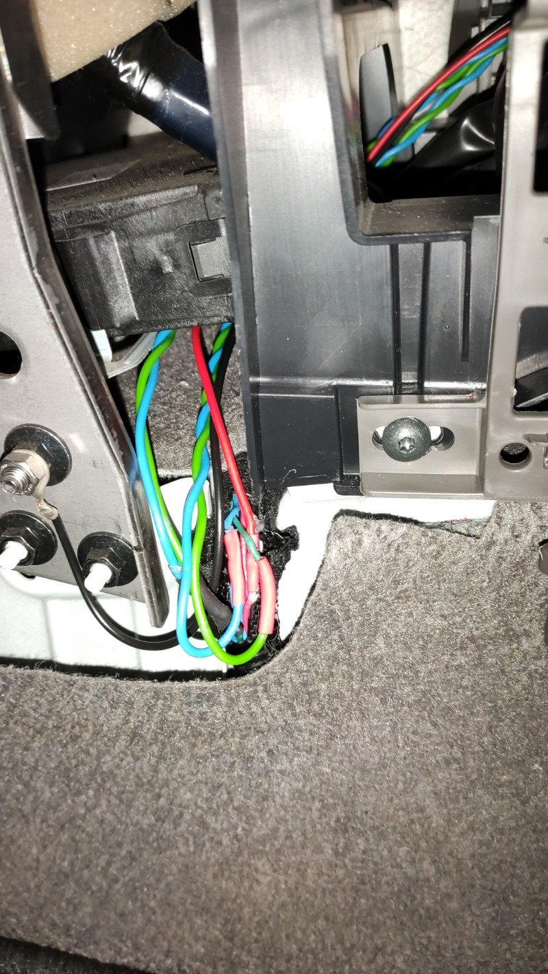

O resto, o Daniel Oster que me vendeu a CAN Bridge já preparou um vídeo:
No meu caso não arranjei rampas e o porta paletes a que tive acesso não tem altura para retirar e elevar a bateria de uma vez só como no vídeo. Tivemos que elevar um bocado a bateria, calçar o pack, meter uns barrotes de madeira no porta paletes e levantar o resto.
Além disso também não cortei a alcatifa para fazer as ligações da bridge e os 12V retirei da mesma cablagem em vez de ir buscar à porta OBD como ele fez.
Tenho também a foto da minha ligação da bridge:
