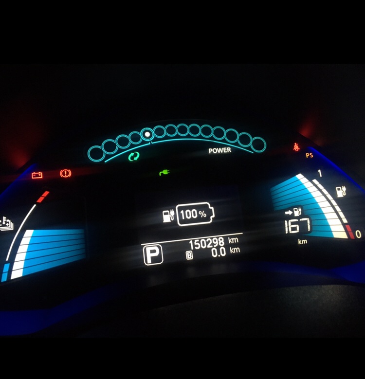

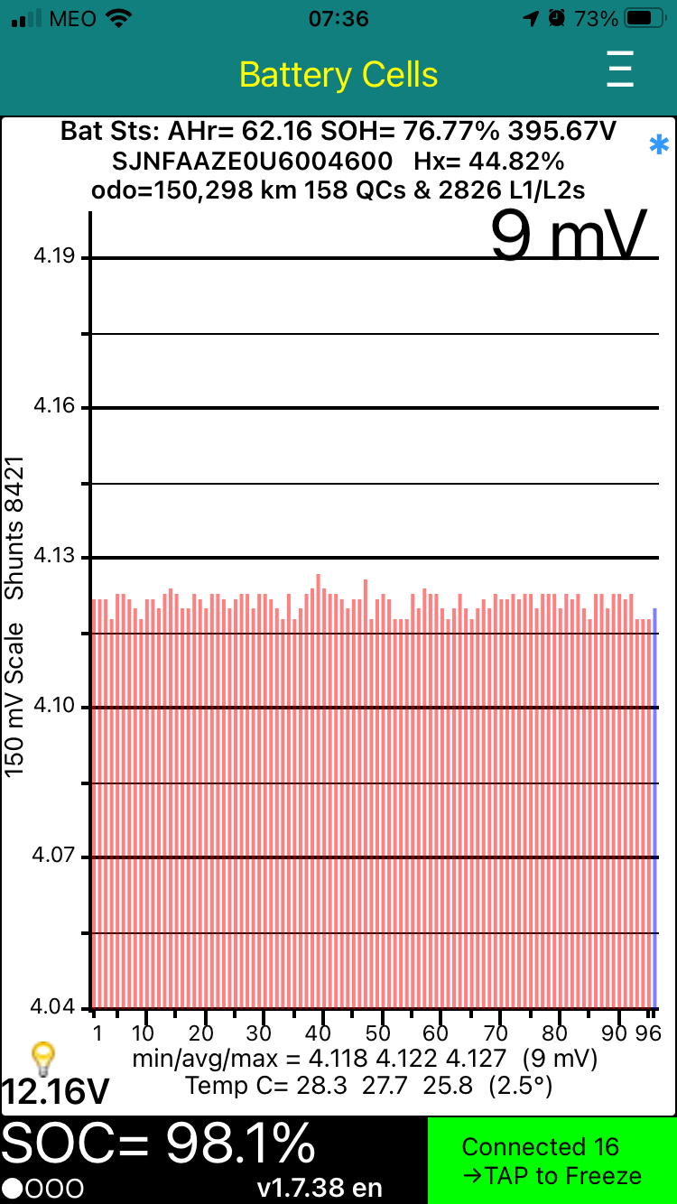

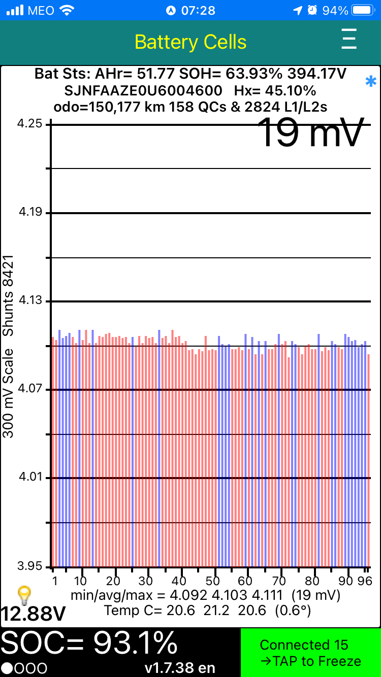

Mensagem por LuisG » 25 mai 2021, 08:09
Pois, parece que sim, contactei em março e ficou agendado.
Não sei que coelho a Nissan tirou da cartola mas tem mais energia disponível.
Ontem marca 138kms autonomia hoje tem 167kms, 51.77 AHr vs 62.16 AHr.
Estava assim:

Mensagem por LuisG » 25 mai 2021, 08:39
Hoje. 23,2KWh na bateria
