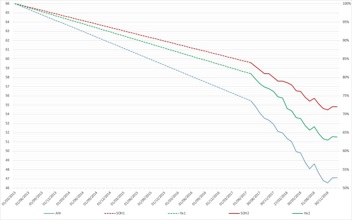

Mas afinal o esticão que a bateria levou fez bem ou fez mal?
Sinceramente não sei dizer...
AHr: 47,716 SOH: 72,96% Hx: 64,95% dados de sexta-feira, antes da viagem
AHr: 48,017 SOH: 73,42% Hx: 65,49% dados de hoje
Este é o gráfico de degradação global.
Este é o gráfico especifico da viagem, as bolinhas assinalam o principio e o fim da viagem.
Uma conclusão posso tirar:
Para uma viagem Lx-Porto não adianta andar a velocidades superiores a 110km/h (apesar de ter apanhado o filipeoliv).
A bateria aquece devido aos carregamentos e não arrefece devido à velocidade.
Os carregamentos ficam mais lentos e, obviamente, demoram mais.
A partir da Mealhada a velocidade tem de ser mesmo mais baixa, o carro a isso obriga.
Podem ver que o máximo de temperatura do filipeoliv foi 8 barras com 5 carregamentos rápidos.
viewtopic.php?f=56&t=7067&start=290#p111368
O meu máximo foi o máximo! Ao fim de 4 carregamentos rápidos (ao fim de 3 já estava com 9 barras).

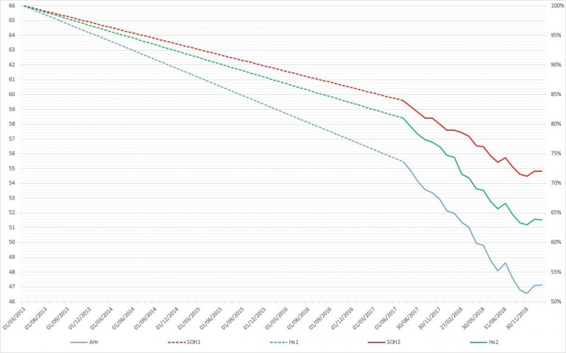

Apesar de já ter vendido o carro à alguns meses ocorreu-me comparar a degradação da bateria enquanto o carro foi meu com a extrapolação dos valores desde novo.
É caso para dizer que o calorzinho português alterou o ritmo de degradação.
