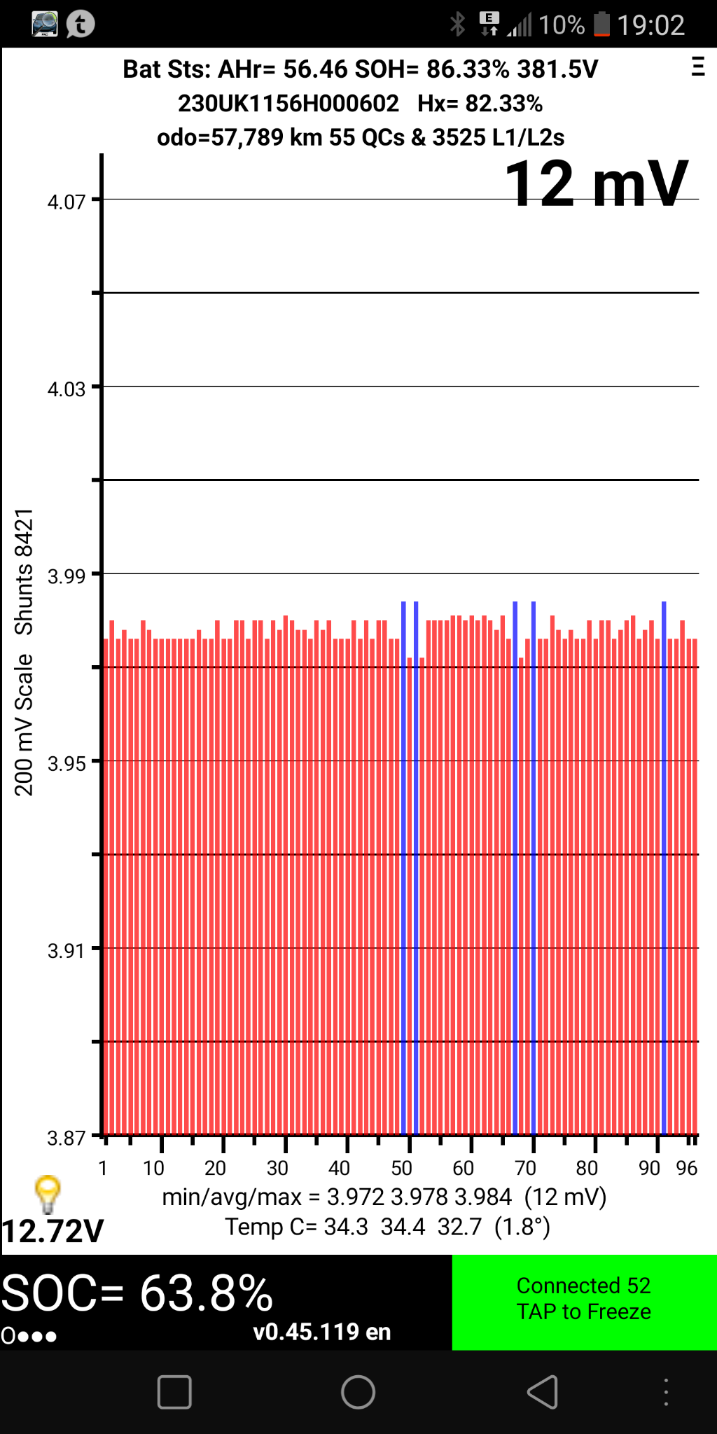

Por aquilo que tenho observado no leafspy e agora com 40% de bateria é claro que a célula 68 e 76 continuam a manter as voltagens mais baixas. Isto não deve augurar nada de bom! 😮😥🤐

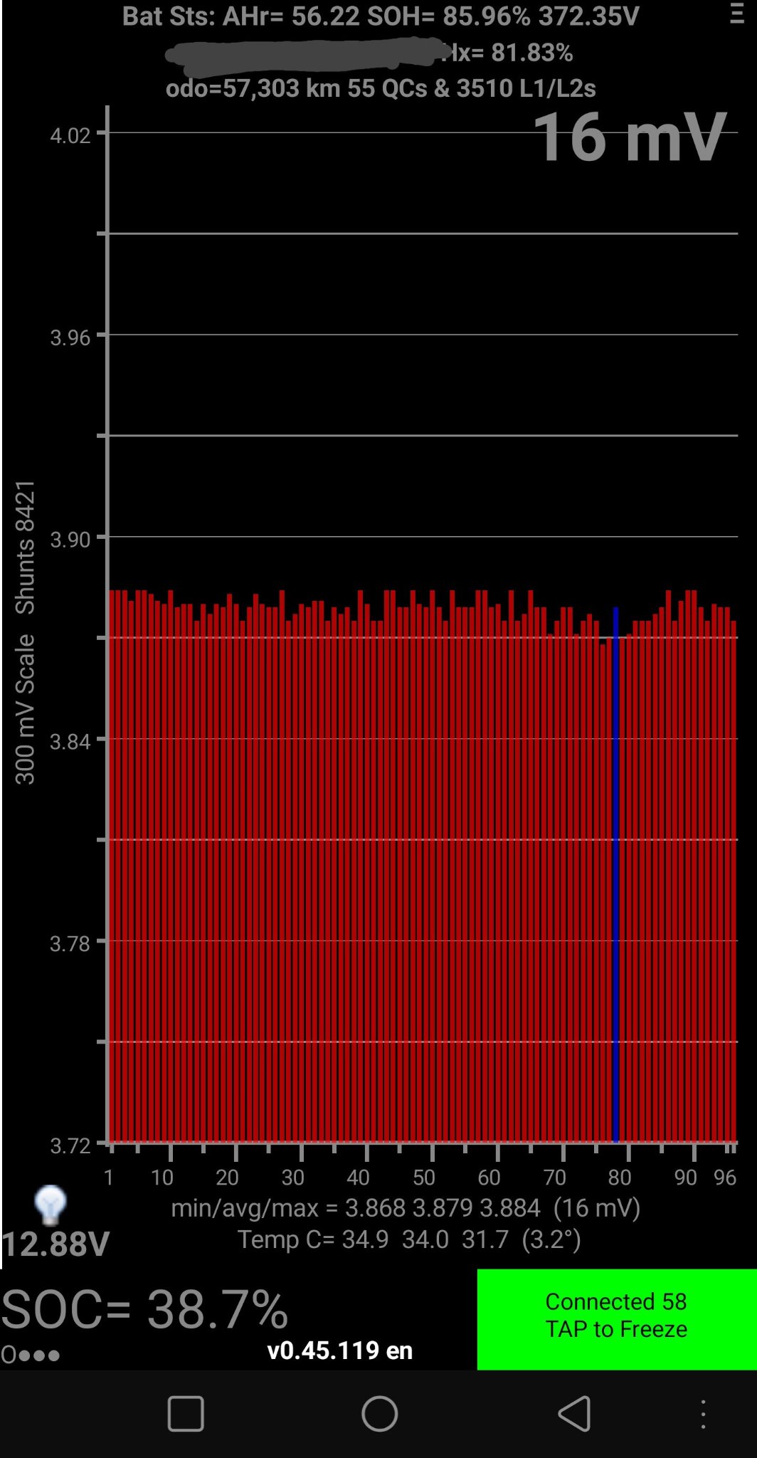

Gostava de saber a vossa opinião relativamente a duas "weak cells"que o leafspy indicou por duas vezes este mês quando fiz descargas mais profundas, por sinal as células 68 e 76.
A primeira vez ocorreu a 2 de Agosto como podem ver aqui:
https://photos.app.goo.gl/1NptzKrojSZt2vvT8
A segunda vez foi ontem, indicando novamente as mesmas células como "weak cells":
https://photos.app.goo.gl/dtR1F8RWMidVX5ub8
Assim que cheguei a casa coloquei o carro à carga por 2 horas, pernoitando o carro com 31% de SOC e apenas hoje ao fim da manhã fiz carregamento a 100 % com balanceamento de células.
Após o passeio dominical cheguei a casa com 33.4% de SOC no leafspy e verifico que neste estado as células 68 e 76 por coincidência ou talvez não, são aquelas que apresentam as voltagens mais baixas como podem observar na imagem:
https://photos.app.goo.gl/Y97dxrWRTwGHHqvz9
Qual a vossa opinião? É caso para preocupação? Posso fazer alguma coisa para retirar as células referidas do estado "weak cells", além de evitar obviamente as descargas profundas que são desaconselhadas, mas que por motivos imperiosos destas vezes não consegui de todo "fugir" !?

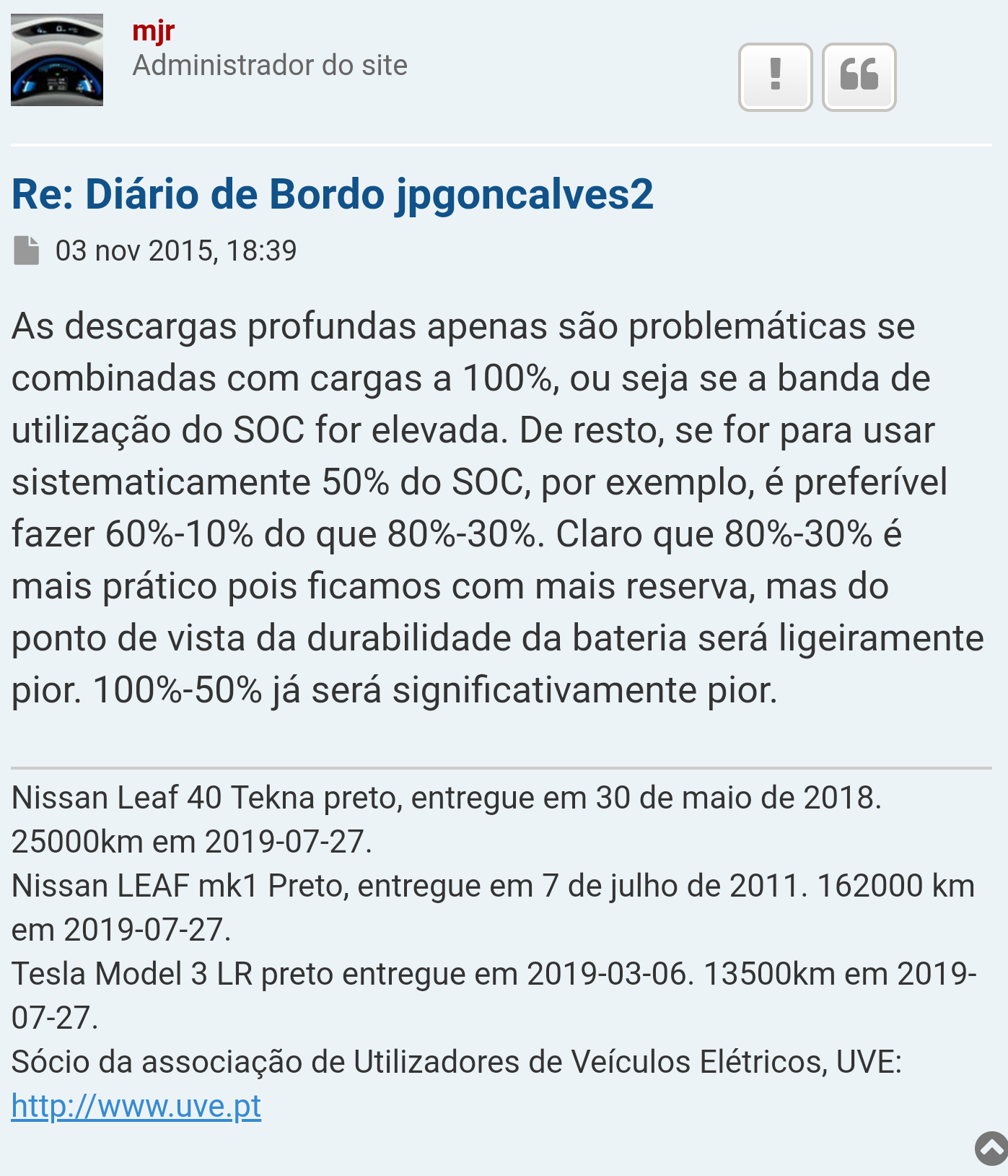

Pela razão que se encontra em anexo.

Não considero que tenha deixado o carro com "fome" durante a noite quando o leafspy indicava 38.7% de bateria disponível e o LBC 31%.
E se fosse durante o dia, é considerado deixar o carro à "fome" enquanto trabalho com 38,7% de bateria no leafspy, quando a média da voltagem das células se cifra nos 3.79V e o diferencial entre a célula com voltagem mais alta e a mais baixa é de 16mV??? Sinceramente não me parece de todo!

De facto não parece haver nada a fazer. Eu apenas faria uma nova descarga profunda para verificar se após a carga a 100% e balanceamento a coisa mudou, mas sinto que não pois a capacidade de balanceamento é muito limitada (leia-se lenta, demorando vários dias a balancear um desequilíbrio médio). Na verdade estas células estão a limitar o pack em pouca capacidade até porque as células mais fracas seguintes não estão muito longe.
Sobre a “fome” das baterias, isso não acontece de todo. O estado natural das mesmas é descarregado, quando estão carregadas estamos a aumentar o stress interno, com a degradação do eletrólito. É preciso abusar muito uma célula de litio para a danificar por carga baixa, o que é impossível de fazer no Leaf pois o LBC abre o contactor, isolando o pack, com a tensão na célula mais fraca muito acima do valor em que esta se danificaria.

Não tenho notado que as células 68 e 76 estejam com voltagens muito baixas comparativamente com as restantes. Esta noite não carreguei por ter chegado ontem com mais de 60% de bateria e LS indicava o seguinte.

Sobre demorar muito tempo a balancear as células, apenas quis dizer que neste caso particular a carga a 100% não teria sido suficiente para equilibrar o pack de maneira mensurável. Ou seja, de acordo com o screenshot a 100% a bateria está balanceada e não há nada mais a fazer.
Sim, 40% é melhor que 70%, como 10% é melhor que 40%. É sempre melhor um SOC baixo, exceto se formos abaixo de cerca de 2V, onde a camada que o Migle mencionou começa a ser dissolvida. Após isso acontecer, qualquer carga a correntes normais irá depositar metais não desejados e dar cabo da bateria. Mesmo a correntes muito baixas não há garantias que tudo corra bem. O mínimo que vi no pack original do Leaf foi 3.0V e no novo pack foi 2.5V, tensões muito acima das que podem danificar as células.
O problema de deixar muito tempo a com SOCs baixos tem a ver com a auto descarga. No caso do Leaf esta é praticamente inexistente mas pode ao longo de meses após deixar o carro com 5% de SOC, por exemplo, fazer com que a tensão desça aos 2V, danificando a bateria.
