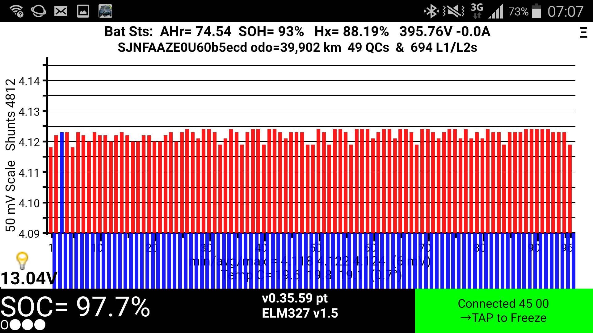

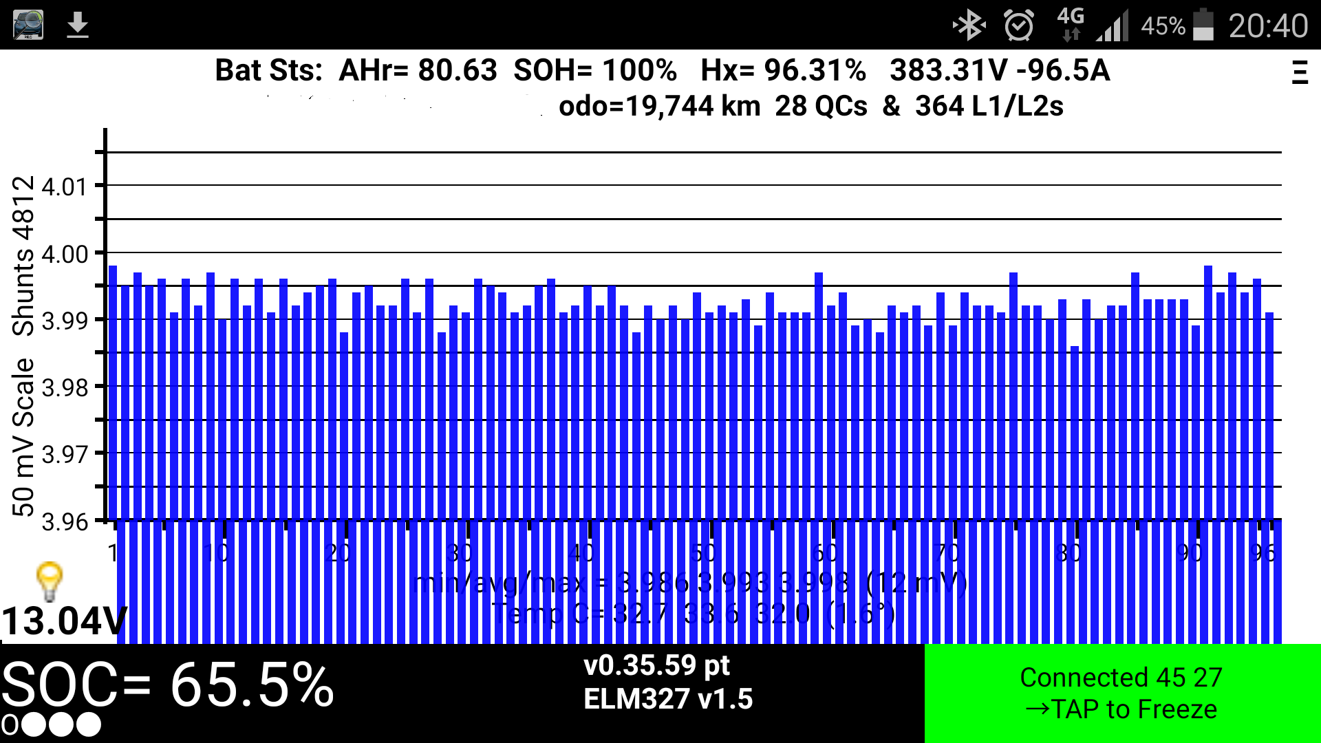

Só mais 2 centimos... salvo erro a V0.35 não está preparada para o Leaf 30
Se nessa versão não te aparecer a possibilidade de configurar para bateria de 30kWh terás que instalar uma versão mais recente do LS
- Mensagens: 1297
Re: Diário de bordo do JRamalho
e.... configura para 80W por GID no LS.
Assim, para os teus 303, terás 24,24kWh em vez dos 23,5kWwh indicados.
O carro apesar de ser de 30kWh, não os tens todos disponíveis.
Se 24kWh faz sentido ou não (admitindo que este screenshot foi obtido após uma carga a 100%) não te sei dizer.
O LS mostra o que o carro informa, e também mostra outras coisas.
Por exemplo, configurado o LS como máximo de GIDs 281, ao teres 303, obtens: 303/281=107,8%.
Resumindo, tens de ter o LS bem configurado senão há dados estranhos.
Mas, os dados que o carro reporta, estarão sempre bem.
A versão PRO dá muito mais info e já evitou ter de ir à Nissan para limpars uns erros

Quero acreditar que os valores apresentados pelo leafspy para SOH e Ahr não representam o real estado da bateria pois continuo a fazer o mesmo trajeto diariamente e o valor que obtenho no GOM continua a ser praticamente o mesmo que tinha no inicio.

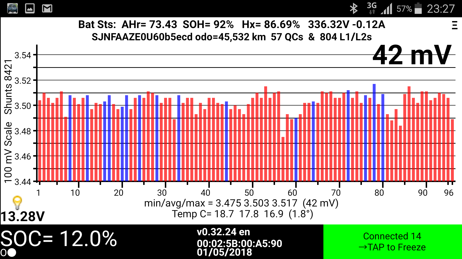

Idade e km a aumentar só o SOH continua em sentido decrescente
. Isto promete!
Cerca de 2 meses depois e 6000 km, mais alguns dados para o registo.
Não sei se é do frio ou dos 8% de degradação estimados, já raramente consigo ver mais de 205 km no GOM, mesmo com andamentos muito comedidos...
