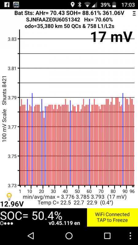

Re: Acenta 30kw -CASM-
A Tempestade Elsa, permitiu novas experiências com o Leaf.
A Cidade De Chaves, como se tem visto mas noticias, está com algumas ruas alagadas, tendo eu de deslocar-me para uma certa zona da cidade, e com algumas ruas interditas ao transito, tentei atalhar para conseguir chegar ao meu destino, ficando numa situação de ficar no meio de uma rua alagada com meio metro de água, como não consegui dar a volta, e tinha visto no youtube um leaf a andar na água, arrisquei e segui em frente, o meimetro transformou-se em 70 cm, e carro continuava a andar, (navegar) e a provocar uma onda na minha frente que parecia um tsunami, passado uns 500m lá chego ao meu destino, vou verificar os estragos, aparentemente não vejo nada de especial, excepto a frente cheia de lixo.
Ao voltar para casa, por uma rua sem água, o tabelier , parecia uma árvore de natal, era avisos para tudo, mas o leaf continuava a circular, chego a casa e coloco o carro a carregar (tinha 12%), e o carro não carrega, diz que tenho carregar no travão de mão (pé), com a água o carro ficou maluco, então graças aos posts do forun lembrei-me de ler os DTCs, (20 assinalados), e comoço a apagar um a um, e finalmente começa a carregar.
O dinheiro que gastei no leafspy já valeu a pena evitou-me uma serie de chatices, e lembrem-se, o leaf não é um barco.
Novos desenvolvimentos, o carro não desliga tive que desligar a bateria de 12 v.
