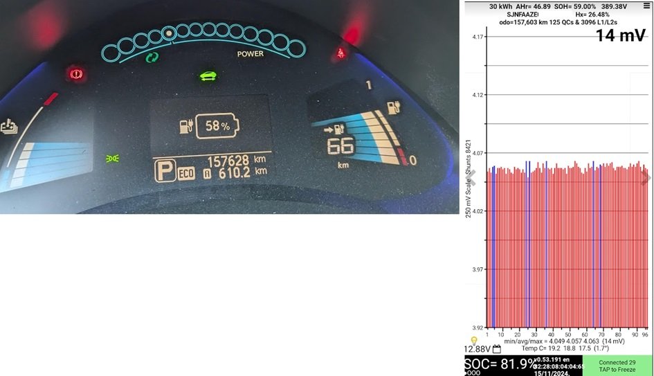

Por estes dias caiu mais na barra de saúde do meu leaf 30 2016 (condenado à morte pela Nissan).
Agora com o frio, há ali 4 células que me lixam a utilização do carro e fazem-no estar sempre a entrar em modo tartaruga nas subidas maiores que 10 segundos, se ficasse com o carro iria tentar troca-las a ver se a utilização melhorava.
Está assim:
