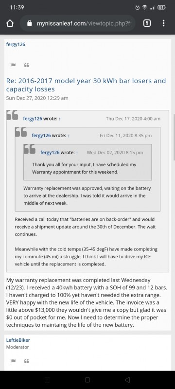

Primeiro ainda temos de ver a substituição das baterias de 24 pelas de 30 ou 40 :roll:
Ainda este mês nos Estados Unidos, mais um testemunho de substituição de bateria 30kwh para 40kwh.

Parece que as que foram mesmo descontinuadas foram as originais do mk1 e as de 30kwh!

Pois, resta saber na Europa como a Nissan vai proceder. Num breve trecho, em Portugal e na Europa, um número considerável de Leafs 30kwh da "colheita" de 2017 vão acionar a garantia. Logo teremos alguns testemunhos.
Serei um deles...depois deixo feedback.
