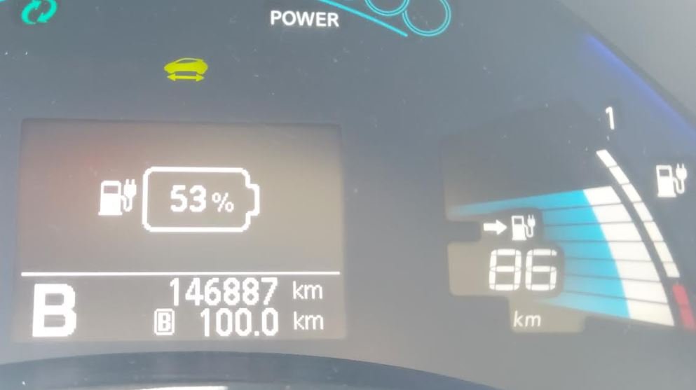

Ontem o carro teve de se deslocar a Lisboa (2x), o tempo está quente, transito nulo, e nada de vento, pelo que a condução foi sempre calma e com um variáveis favoráveis.
A meio da tarde estava com estes números: Impecável, pensei eu.
Fui comentando o comportamento com um amigo meu, pelo que me é fácil indicar estes parciais para comparação:

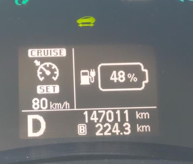

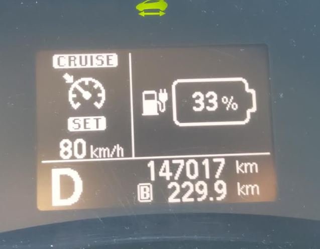

Portagem:
Passagem na AS Loures sentido norte:
Claro está que o alcance estimado sofre uma grande queda, mas é subida non-stop constante, não faria sentido outra coisa. :lol:
A percentagem utilizada é que é sempre constante, de 10% a 11%.
Apenas como comparação, ao meu teste do costume: Portagens até à AS A8, sempre em subida constante, cruise a 80:
5,6 KM : os agora habituais 15% com menos 10% no SOH após 2 anos.
Com 24% de bateria como no quote original, já nem pela N8 dá para chegar a casa sem ver os --%. :(

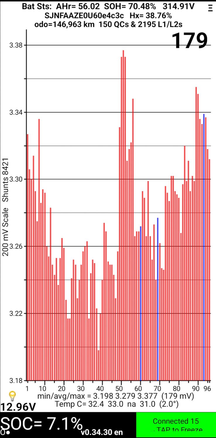

Se notas quedas abruptas de autonomia abaixo dos 50% é porque provavelmente tens uma, ou mais células mais degradadas que as restantes, e isso faz com que o carro fique baralhado.
Isso é fácil de perceber com o leafspy enquanto andas com o carro. Essas células baixam mais que as outras, atingindo diferenças de voltagem de cerca de 500mV
Mensagens: 598
Mensagem por rjspedition » 28 jul 2023, 08:04
Confesso que não ligava o Leafspy já fazia algum tempo, mas ontem teve de ser.
Há realmente alguma diferença, mas ainda longe desses valores.
Ainda não noto oscilações grandes nas percentagens, mas já há qualquer coisa abaixo de 50%.. :doh:
