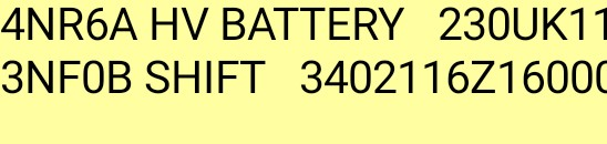

Nonnus, tanto quanto li no teu DB o teu não era ilegível para atualização do firmware do LBC. Caso tenhas leafspy confirma no " read ecu versions" no parâmetro HV battery se a tua versão termina em 6A. O mesmo para o Luís. 👍
Mas não deverias perder a segunda barra aos 78.5% de SOH como nos leafs de 24kwh? Ou a perda de barras nos de 30kwh é diferente?
Sim termina em 6A. Agora enquanto testava se conseguia por o carro em modo N e se ao sair do carro ele continuava em N no seguimento do outro tópico, aproveitei para ligar o Leafspy e não é que hoje apresentou um SOH de 78.55%. Esteve um calor do caraças aqui no Alentejo.
Mais precisamente a versão que está na imagem, correcto?
Relativamente ao SOH, subiu e bem! 💪👍
Mensagens: 3689
Mensagem por Nonnus » 11 mar 2020, 21:30
Sim é essa versão.

Parece-me claro que todos os leafs 30kwh saídos em 2017 trazem já a versão de firmware do LBC atualizada, isto é, a 4NR6A, não sendo portanto ilegíveis ou necessária qualquer atualização.
