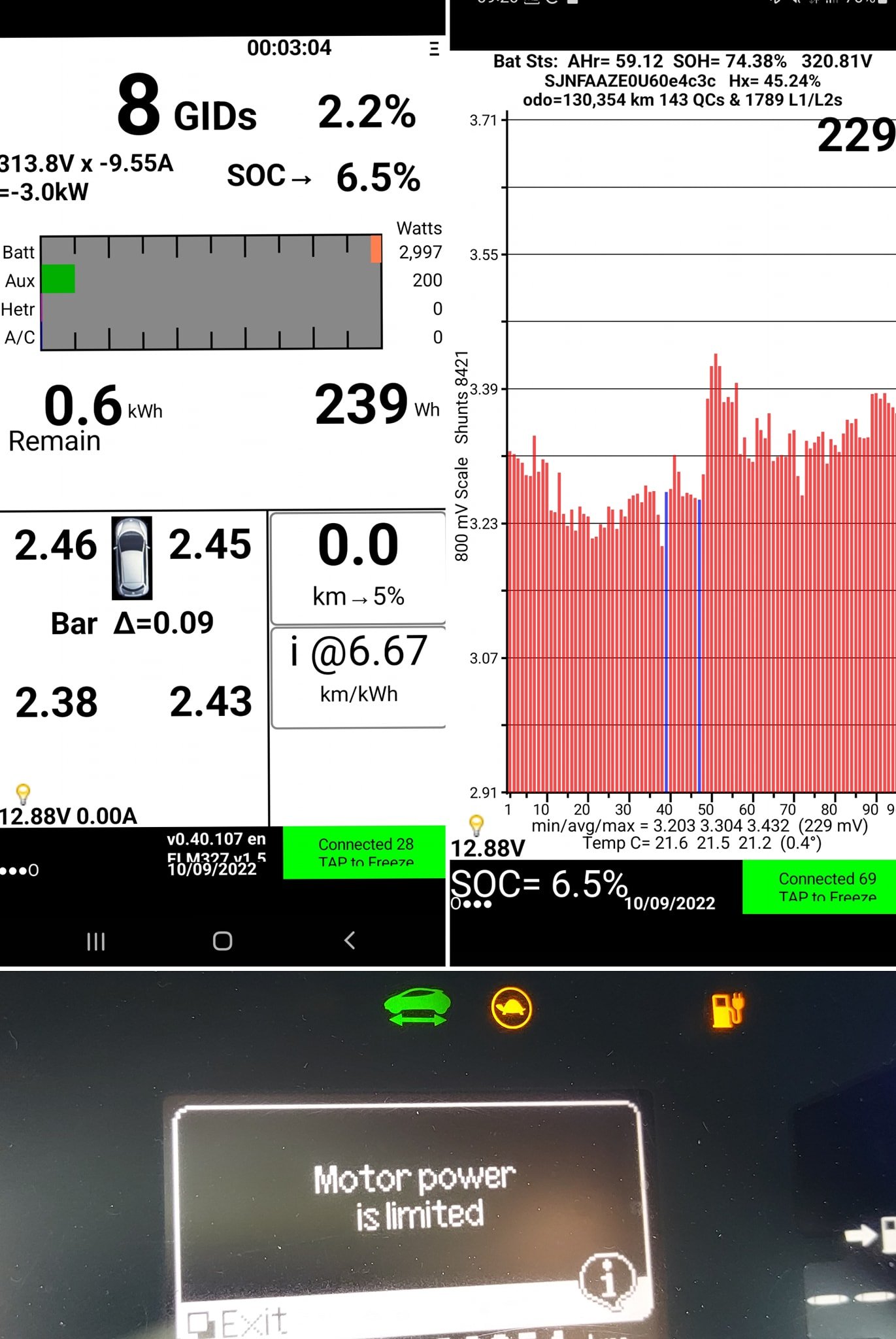

Sem estar relacionado, após chegar a casa já com "---" fiz por aparecer a tartaruga pela primeira vez no dia seguinte, para ter noção do que poderia haver ali mais em caso de real necessidade.
Após chegar aqui, de manhã apresentava a 100% 20,9kWh tendo o Shelly acusado 24,83.
Mensagem por BrunoAlves » 11 out 2022, 08:52
É curioso ter aparecido a tartaruga tão cedo, a tua célula mais baixa estava a 3,2V.
Acho que a tartaruga é por energia restante estimada, o desligar é que é pela célula mais baixa "tocar" nos 2,6V.
Também estava à espera de um valor mais baixo. Subir para o Cabeço de Montachique resulta sempre em estimativas pessimistas dado o consumo mais elevado dos últimos km sempre em subida.
Carrego sempre com o EVSE de origem a 10A. ;)

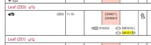

Não sei se entretanto te desenrascaste mas as referências são, salvo erro:
- Amortecedor frente esquerda: E43033NA0C, KYB 90€+/-, Bilstein 120€ +/-
- Amortecedor frente direita: E43023NA0C, KYB 90€+/-, Bilstein 120€ +/-
Na Autodoc os KYB estão a sair por 75€, encomendado com os foles e o kit da KYB (suponho que vem com apoio e rolamento) e de peças acho que está resolvido. :think:
O apoio sim, é comum aos dois Leaf e ao Juke como já foi referido no fórum, o amortecedor é que é referência única.

A tartaruga é, tanto quanto me lembro, por energia, embora a energia restante no Leaf seja de certa forma "corrigida" em tempo real pela tensão da célula mais fraca. Vários fatores, como uma potência elevada de descarga, podem fazer a tartaruga entrar mais cedo do que seria esperado, por baralhar a estimativa da energia restante na bateria.

O porquê de eu não gostar de comprar peças para depois aplicar:
Email da Autodoc com:
Venho por este meio informar que infelizmente os amortecedores 339407 + 339406 KYB e o Kit de protecção contra o pó 910252 KYB não são compatíveis com o veículo NISSAN LEA
As referências são as que aparecem em vários orçamentos, estão inclusivé no catálogo da marca, questionado o apoio ao cliente: "Não sei, foi o nosso técnico que disse"

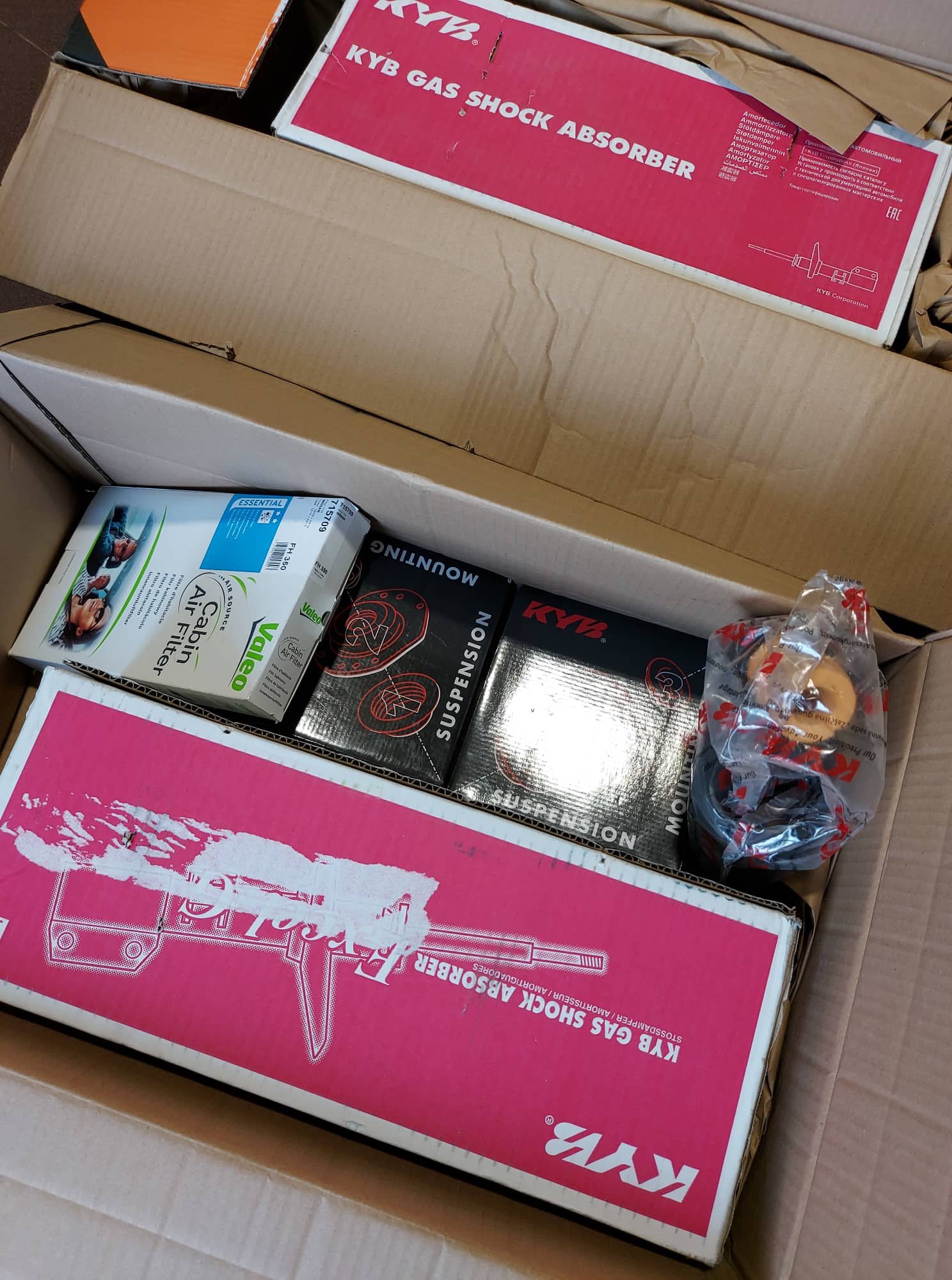

Mensagem por rjspedition » 21 out 2022, 22:08
Após semana e meia de as ter pedido :shock: :
Mensagens: 598
Mensagem por rjspedition » 29 out 2022, 18:27
Após quase 1 mês do chumbo e após duas semanas a andar a gasóleo, ficou resolvido.
As referências eram obviamente as certas (Não percebi a postura da Autodoc) e efetivamente há uma mudança no comportamento do carro.
