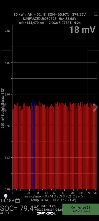

É uma das coisas que eu ainda não consegui perceber. O meu carro neste momento não faz 50km e o SOH esta nos 69.15% quando já esteve nos 50 e qualquer coisa. Houve uma altura que caiu a pique, depois estabilizou e agora tem vindo a subir.frankesousa Escreveu: ↑09 jan 2024, 10:09Resumindo: a bateria tem utilizáveis uns 15kWh, mas o carro continua a dizer que são 18kWh e que isso são mais de 67% da capacidade original. Não sendo isso verdade, não sei bem como mostrar/ provar isso à Nissan! Estava mesmo com esperança que o BMS/carro mostrasse a verdade e isso seria um SOH de 60% ou menos.
Fazia mais km quando estava nos ~50 que agora nos 69.15%
Nunca liguei a minima para o SoH, os valores que são mesmo importantes para ver como estão as celulas serão mesmo a tensão de cada uma e como ela reagem na carga/descarga, era esse tipo de teste que a Nissan devia fazer, mas duvido muito das capacidades dos tecnicos da marca, pela amostra que vi...Nonnus Escreveu: ↑09 jan 2024, 18:28
Fazia mais km quando estava nos ~50 que agora nos 69.15%. Se o carro tivesse a capacidade de fazer aparecer as barras outra vez, já tinha pelo menos mais uma barra.

Bem, o limite de cair a 9 barra já foi atingido (há uns dias já andava pelos 66%, agora baixou esse valor), só falta cair mesmo a barra
Tem pouco mais de 15 dias de garantia remanescente

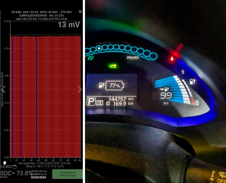

Mas, seja como for, vou apresentar o carro lá e alegar (que até é verdade) que o carro só tem 50% de autonomia, não consegue fazer uma subida a 120km/h e apresentar os dados do leafspy, afinal de contas, são os dados que o BMS do carro diz
Se fossem inteligentes e me trocassem os módulos estragados eu já ficava satisfeito

E lá se foi a 9ª Barra
, uma semana "apenas" depois de ver o SOH pela 1ª vez abaixo dos 66.25%.
2ª Feira vamos lá ver o que a Nissan diz, parece-me que vai ser na Carby que foi onde fez a maior parte das "revisões".
(Nota: O carro tem matricula de 18/02/2016, 2ª feira será 05/02/2024 ... vá ainda tinha mais 13 dias de garantia
