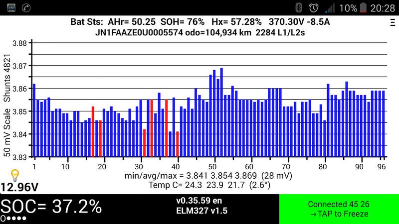

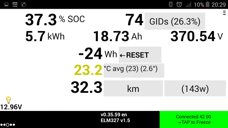

Ola pessoal,
Deixo aqui mais uma vez informação sobre o Leaf do meu tio tem perto de 105.000km sempre com cargas a 100% e nada de mininhos, é tratado como um carro "Normal".

Bem bom, tendo em conta os km. Tem menos 1 Ah que o meu, mas mais 15000km.

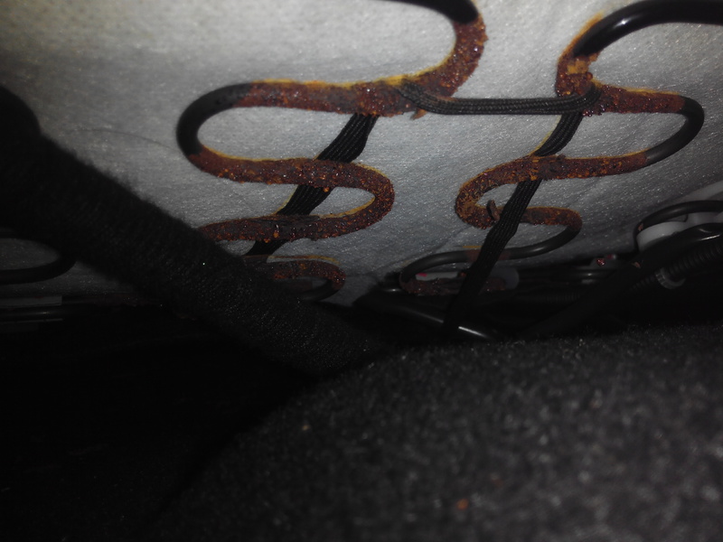

Alguém também com este problema?
Hoje ao aspirar o carro encontrei assim o banco do passageiro, pelo vistos não tenho só problemas nos Isofix...
picture upload sites
Mensagens: 3108
Re: Diário de Bordo - mrr
Mensagem por Filipe » 03 mai 2015, 22:33
Terá aquela fita que passa entre os ferros das molas ficado encharcada com algum liquido durante bastante tempo
para provocar o aparecimento da ferrugem. :roll:

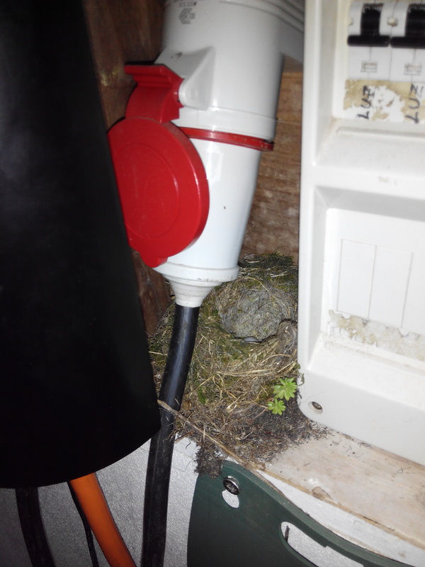

Só para confirmar que a Natureza agradece a e apoia a mobilidade eléctrica.
Ninho construído entre o EVSE e o quadro eléctrico. Já tem dois Ovinhos e uma suculenta a crescer de lado... Isto sim, natureza no sei melhor :lol:
