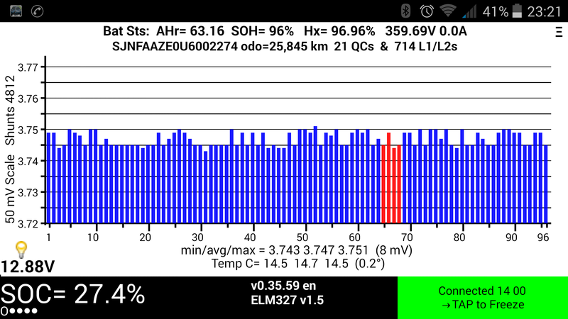

Ontem chego a casa e ligo o LS para tirar uns registos e não é que a capacidade já subiu até 63.16AHr / 96%... Anda tolinho...
Hoje de manha após carga a 80% já tinha descido para 62.83 AHr /96%

Fizeste alguma carga rápida recentemente? Quando faço anda alguns dias assim ...

No meu, se "apertar" com ele, também costuma aumentar os AHr por alguns dias (carregamentos) para depois voltar a descer.
Fez uma condução mais agressiva do que costumava?

Nada de cargas rápidas nem condução agressiva, tudo dentro do normal...
Deve ser deste frio, anda tolinho
Tenho que fazer uma descarga mais profunda e carregar até 100% a ver se volta a normalizar...

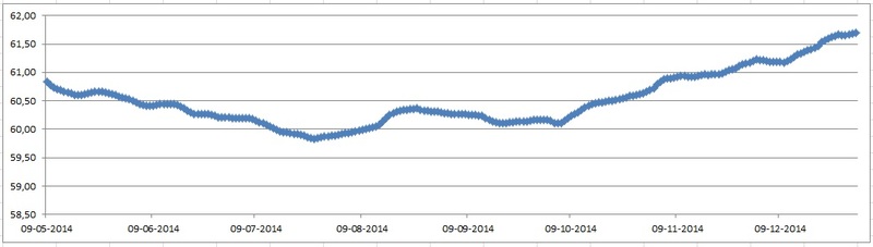

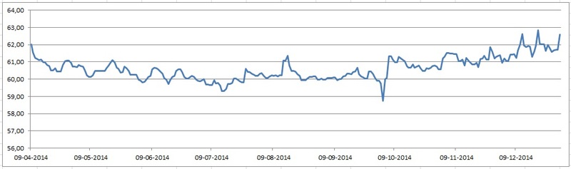

para finalizar o ano deixo aqui alguns gráficos. Para já o Leaf está a portar-se muito muito bem, espero que no próximo ano se porte tão bem como este (era bom de mais, pois os Ah´s têm vindo a subir)...
Ah´s:
Média deslizante a 30dias:

Re: Diário de Bordo - mrr
Bom ano e excelente gráfico, bastante ilucidativo.

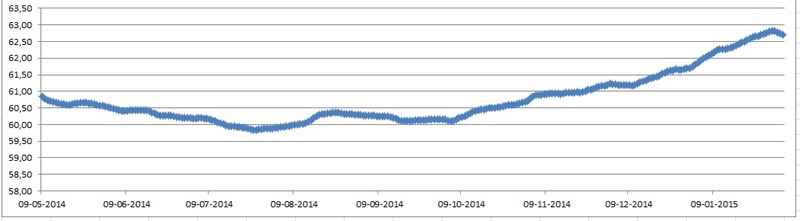

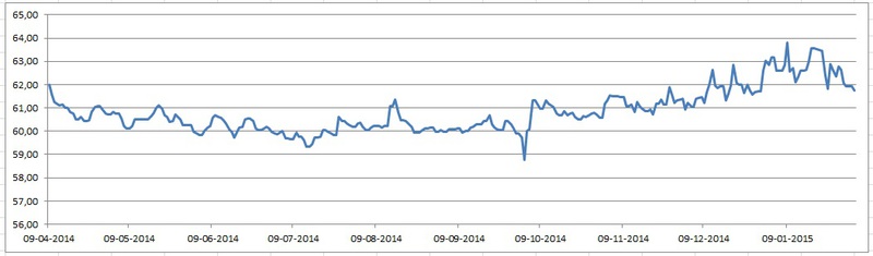

Bem este mês o gráfico esta atrasado mas chegou.
Parece que o frio fez subir a capacidade, e não foi pouco... Noto que quanto a temperatura média do Pack sobe um pouco a capacidade desce...
Ah´s:
