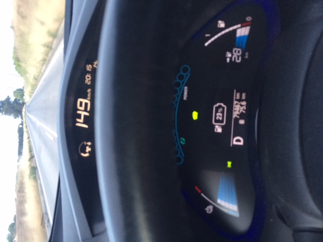

6 meses 30000km chegou com 50000km está a chegar aos 80000km todas as barritas.
180km por por dia de semana é mais alguns ao fim de semana. A carrinha a gasóleo continua paradinha.
